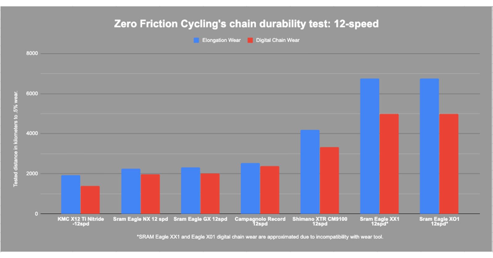

Ich würde auch zur X01 raten statt GX Kette.
Die GX ist bei Preis/Haltbarkeit die schlechteste SRAM Kette laut dem großen Test in der "Bike"

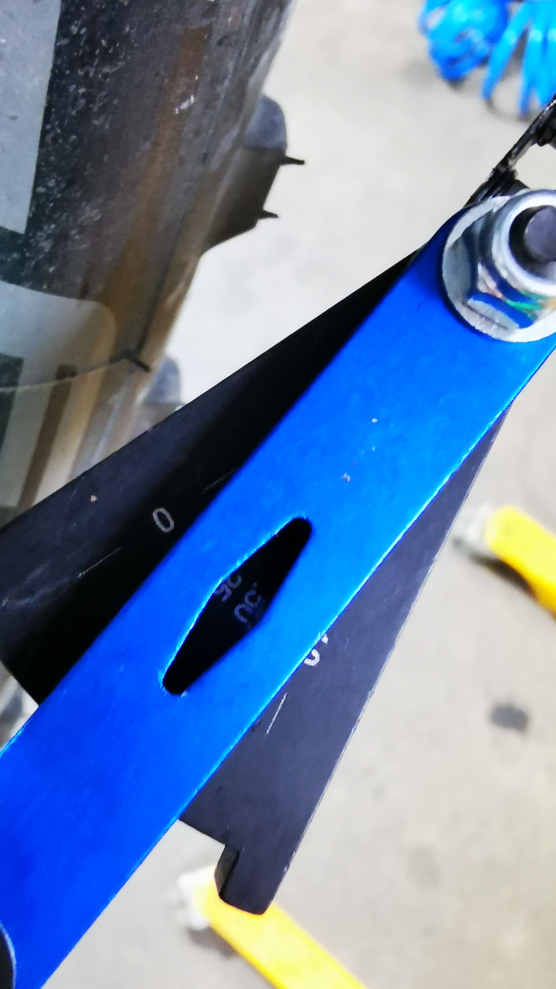

nachdem nach 3300Km und ca. 6 Monaten mit GX Kette erhebliche Schaltprobleme aufgetreten waren, hab ich mal mit dem Kettenchecker nachgemessen, den Checker konnte ich in Stellung 1,0 in der Kette noch hin und her bewegen o_O (also Kette komplett im Arsch)
hab dann zwischendurch noch eine gebrauchte Kette fertig gefahren und dann alles getauscht (NX Kassette mit Kettenblatt) und eine neue X01 Kette eingebaut
die X01 ist jetzt auch fast 6 Monate im extremen Bergeinsatz (auch viel im Schnee), das Kettentool zeigt jetzt nach fast 6 Monaten ziemlich exakt 0,5 mm an
im ~gleichen Zeitraum bei intensiver Nutzung mit tlw. hoher Motorleistung hat sich die X01 um weniger als die Hälfte gegenüber der GX Kette gelängt :)
aus meiner Sicht hält die X01 mindestens doppelt so lange bei meinem eher intensiven Bergtouren
ich wechsle aber nicht mehrere Ketten durch, ich hab nur mal zwischendurch die Kette umgedreht (oben nach unten) damit wieder frische Kerben an der Kassette anliegen (bessere Steighilfe)
für mich gesehen kommt nichts anderes mehr rein als die X01
Lg Tirolbiker63
Abnutzung X01 nach ca. 6 Monaten intensiven Bergeinsatz (mit Schnee und tlw. höheren Motorleistungen)

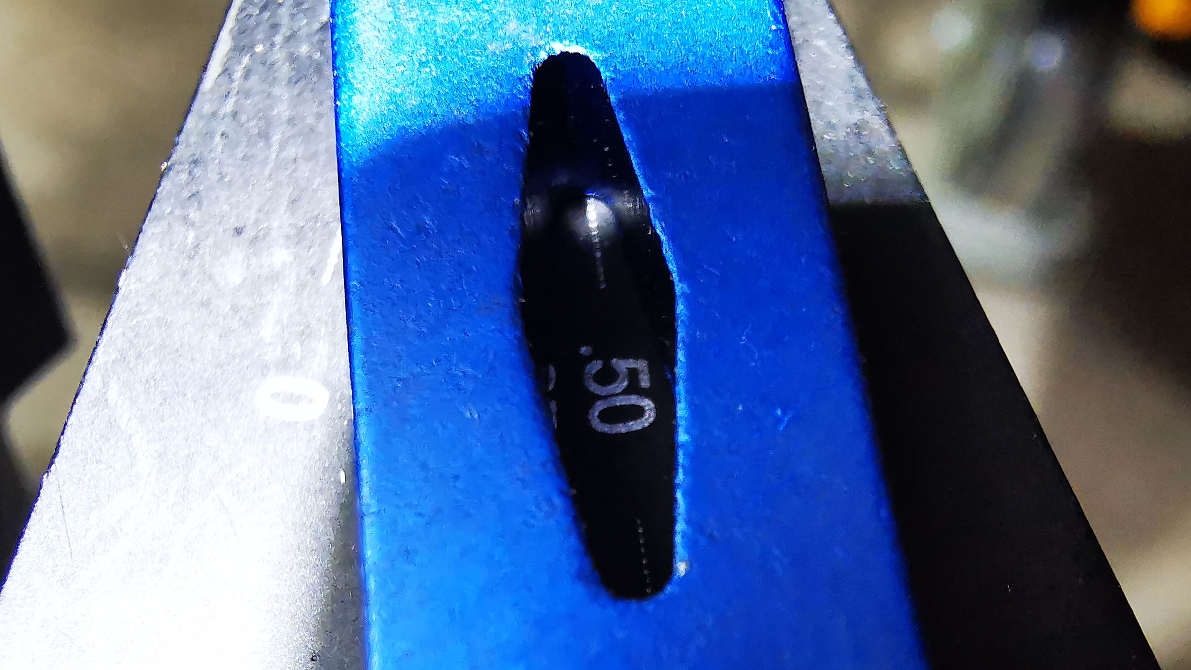

ein kurzes Update
ich bin jetzt in 10 Monate ca. 4700Km mit der X01 gefahren (hauptsächlich ins Gebirge) die angezeigte Längung hat sich gegenüber der letzten Messung im Juni sogar etwas vermindert 🧐
es zeigt jetzt nur mehr zwischen 0,25-0,5mm an, ev. liegt es an den deutlich kühleren Temperaturen in der Garage, hab es an mehreren Stellen versucht und auch mit einer normalen Messlehre gegengeprüft
die X01 ist auf jeden Fall Top
Lg Tirolbiker63
Messung nach 10 Monaten (hauptsächlich Bergeinsatz ca. 4700Km)
ein kurzes Update
Lg Tirolbiker63
