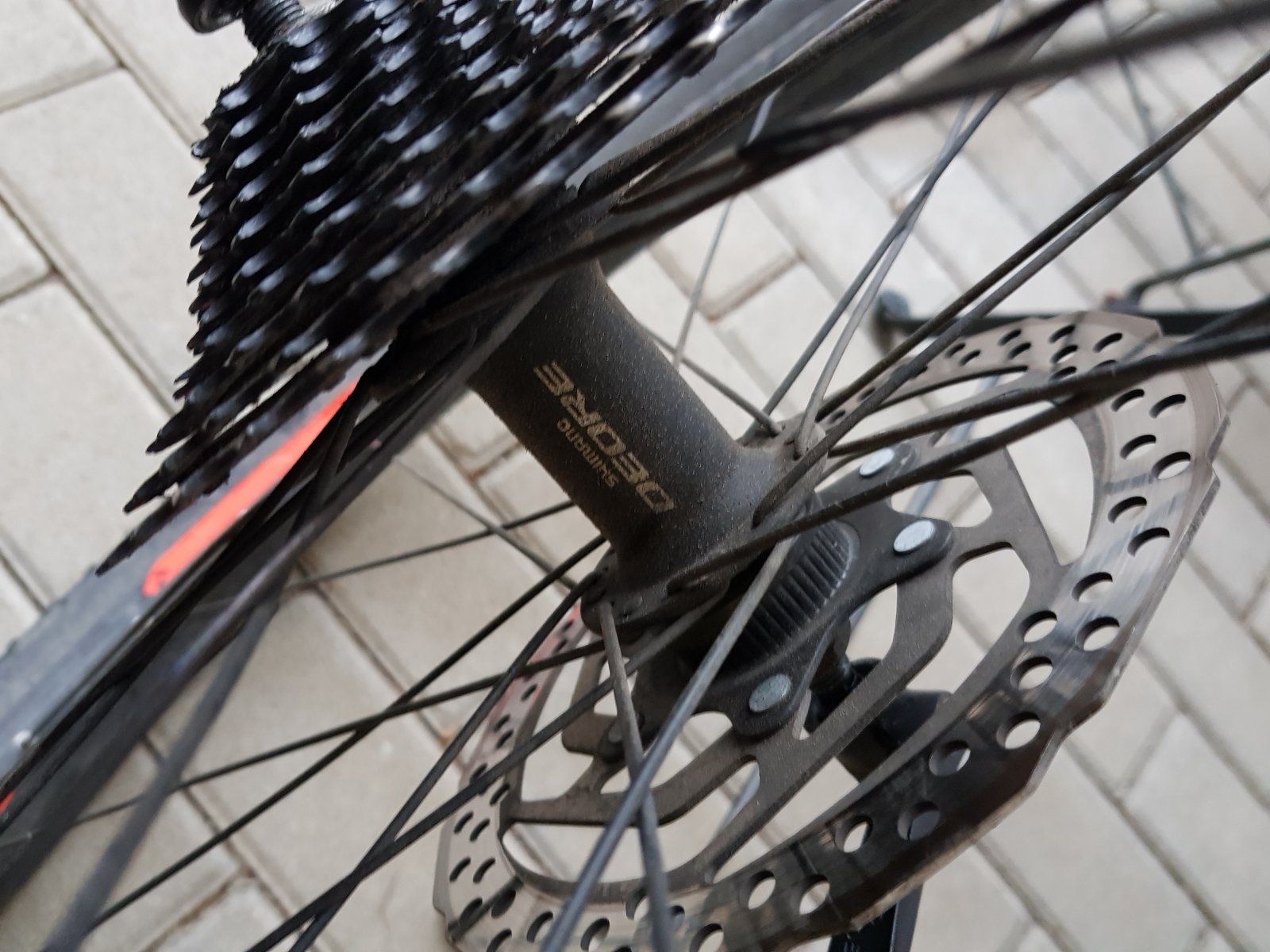

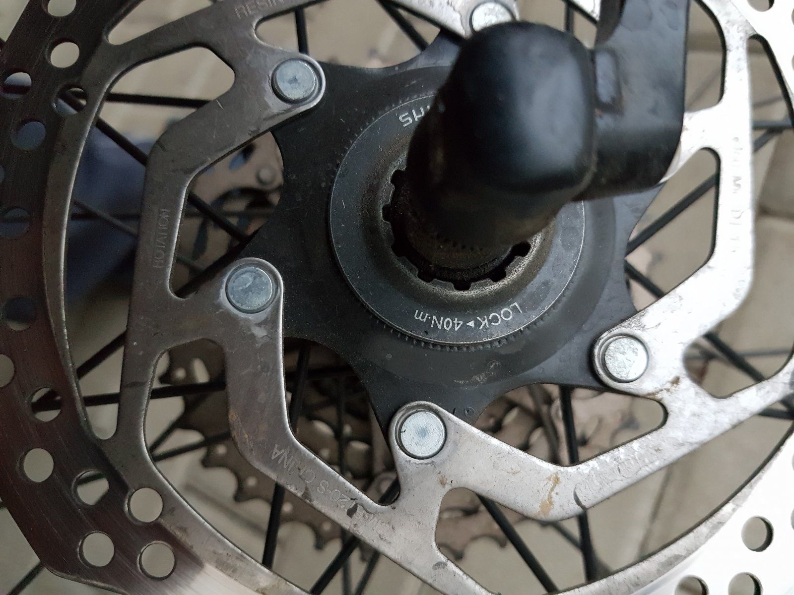

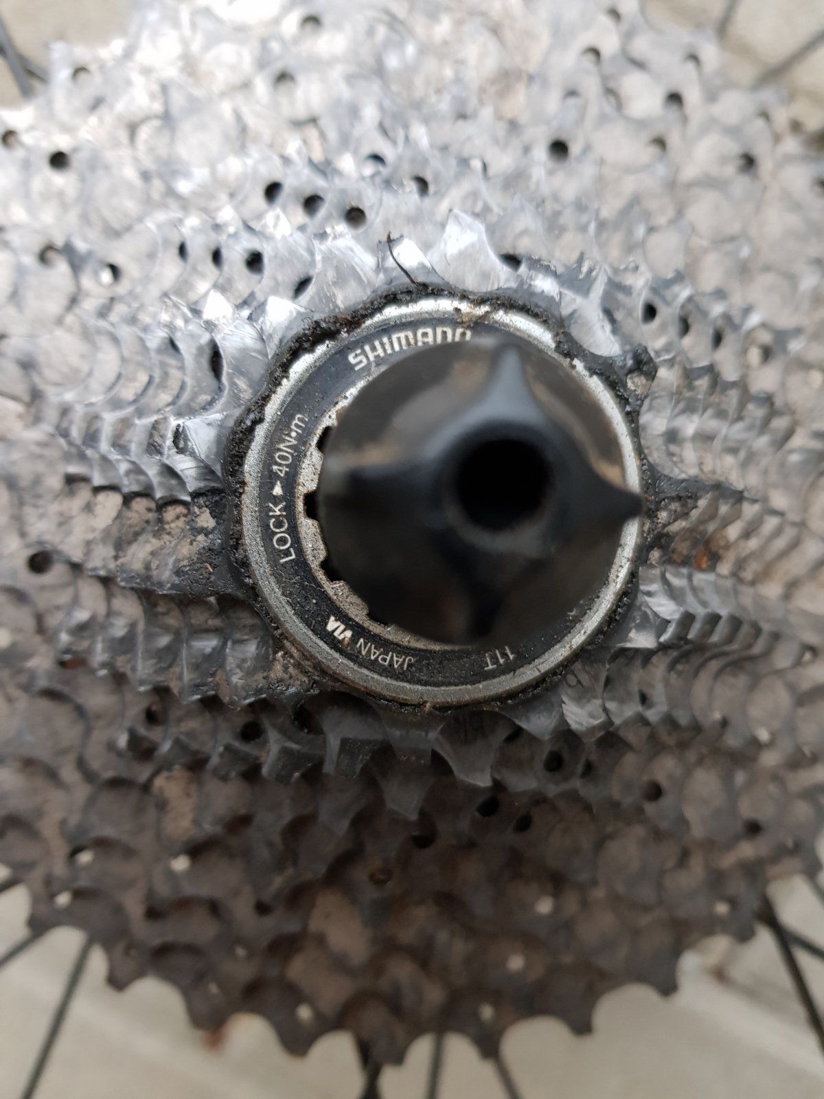

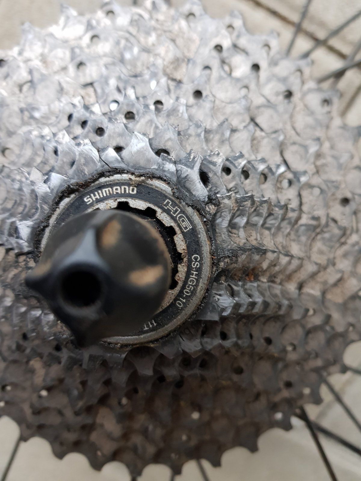

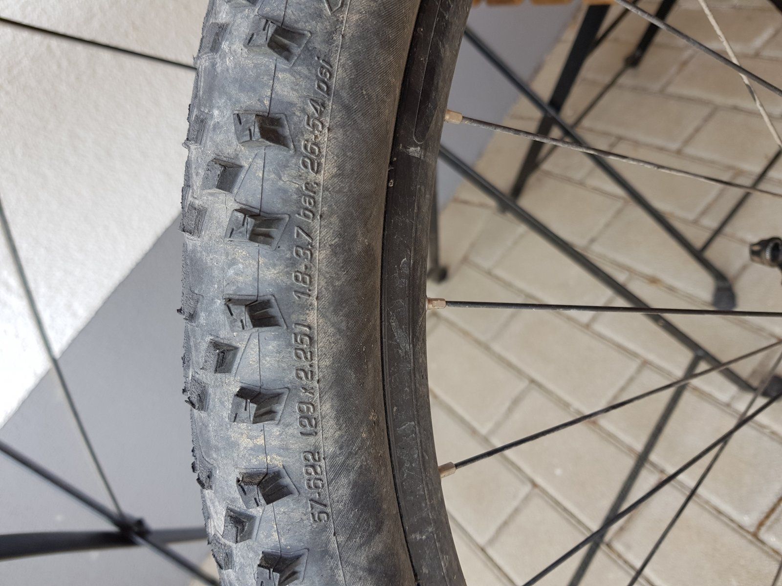

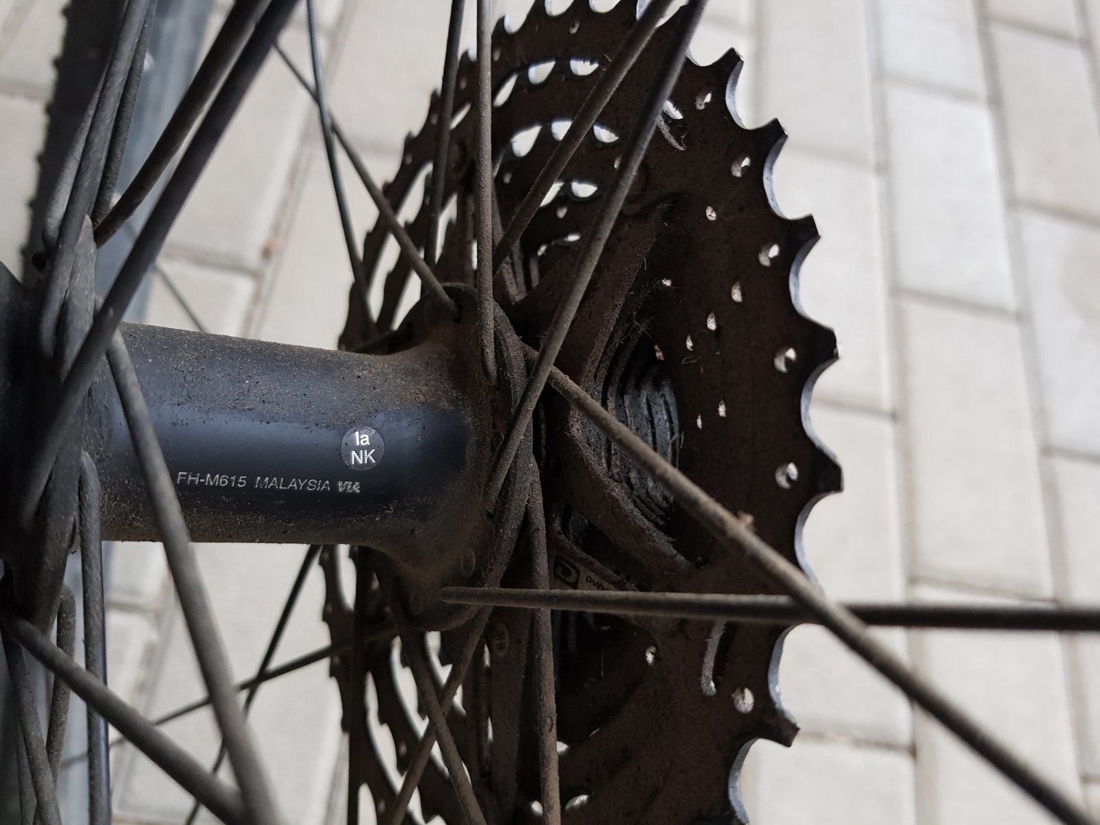

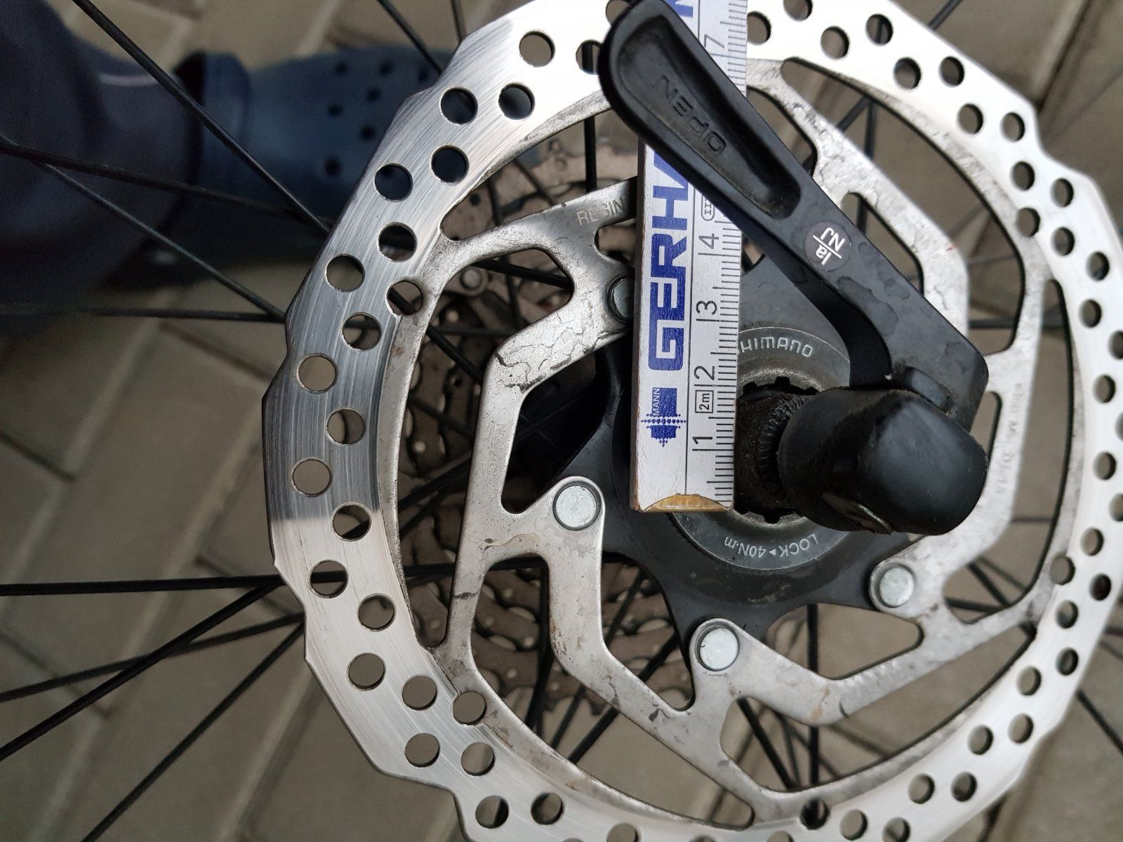

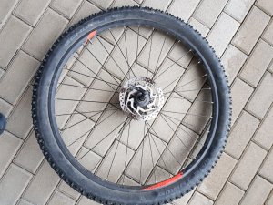

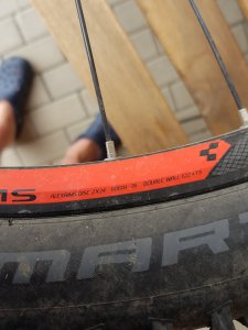

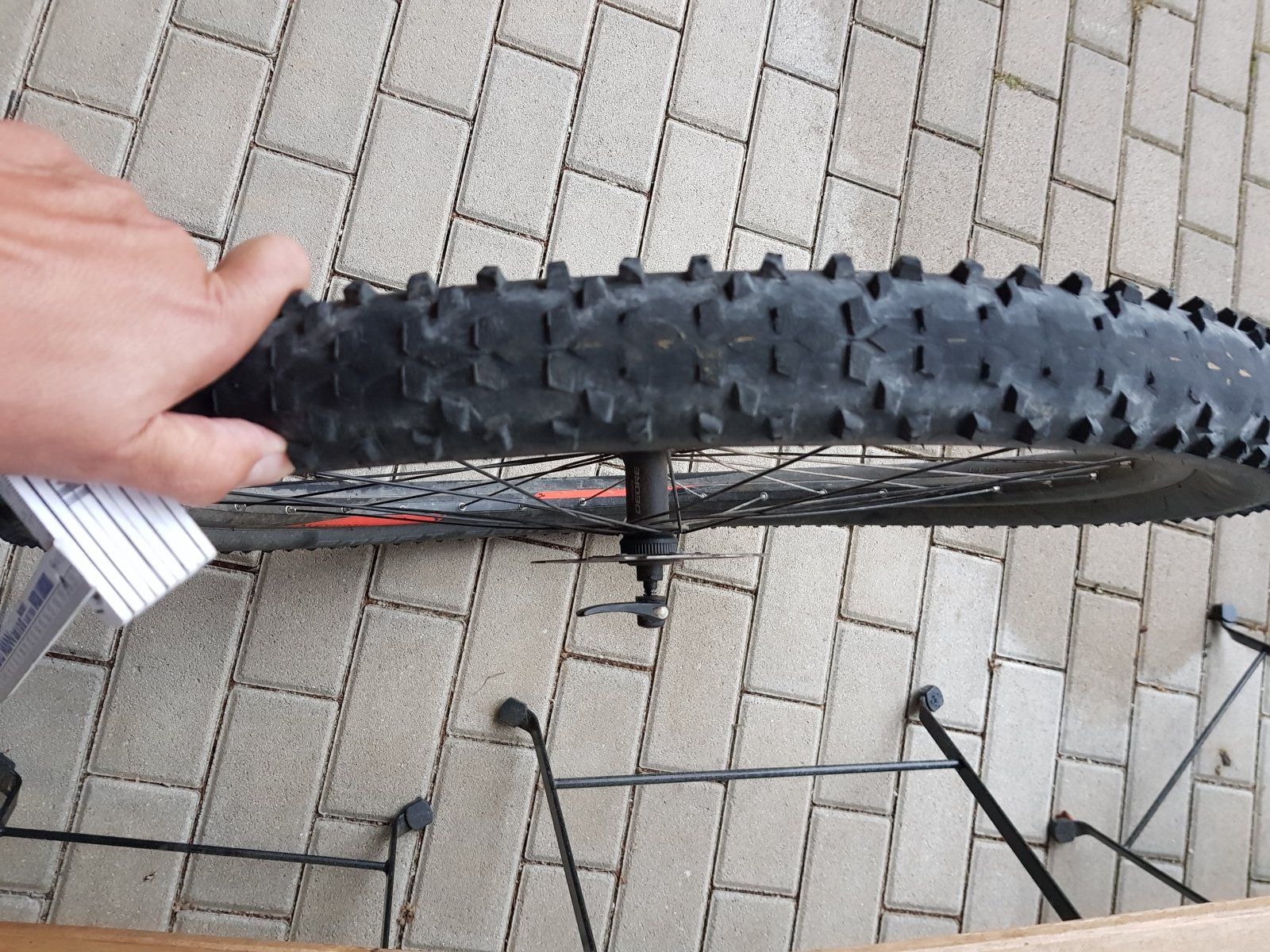

Hei vielen Dank , ich hab mal ein paar Fotos gemacht. Das gezeigte Foto bzw link von dem Attetntion müsste es sein wir haben es letztes jahr gebraucht ergattert und leider keinen Kaufbeleg.

Ja nur noch mal zum sicher gehen danke euch dann werd ich mal ein solches bestellen.
die passen also zu den Bildern.
