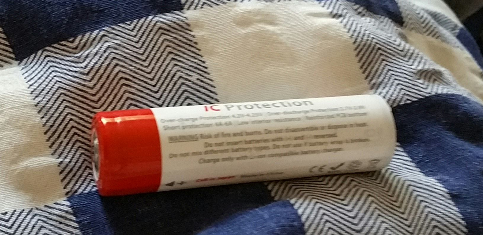

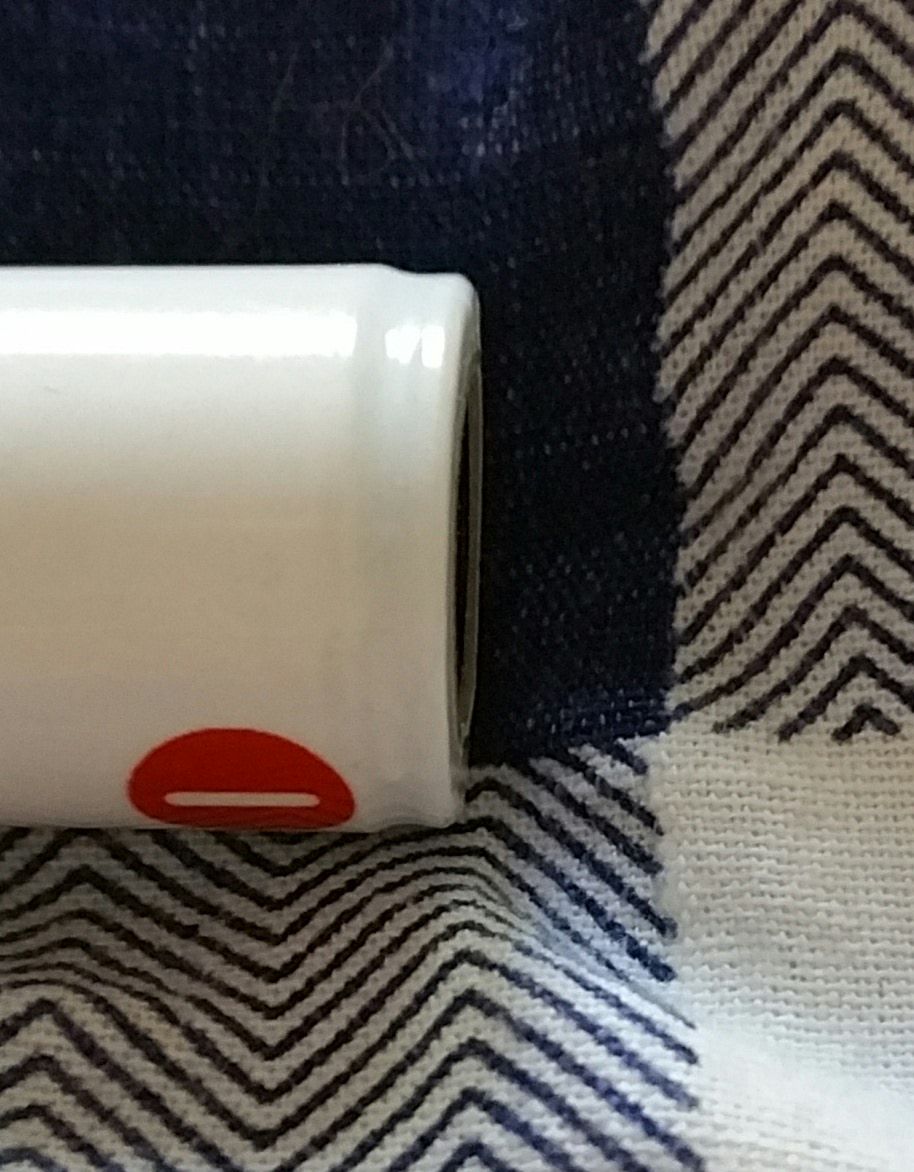

Weiß jemand woran man erkennen kann ob in den Zellen n Schutzmechanismus integriert ist ?
1. Sollte drauf
stehen. Sollte ggf. draufstehen, falls nicht.
2. Das Ding erscheint wie eine kleine Scheibe, die zum Minuspol dazugeschrumpft ist.
3. Ein sehr flacher Metallleiterstreifen ist fühlbar unter dem Schrumpfschlauch vom PCB am Minuspol zum Pluspol. Wenn man ihn erfühlt hat, erkennt man ihn auch visuell.
