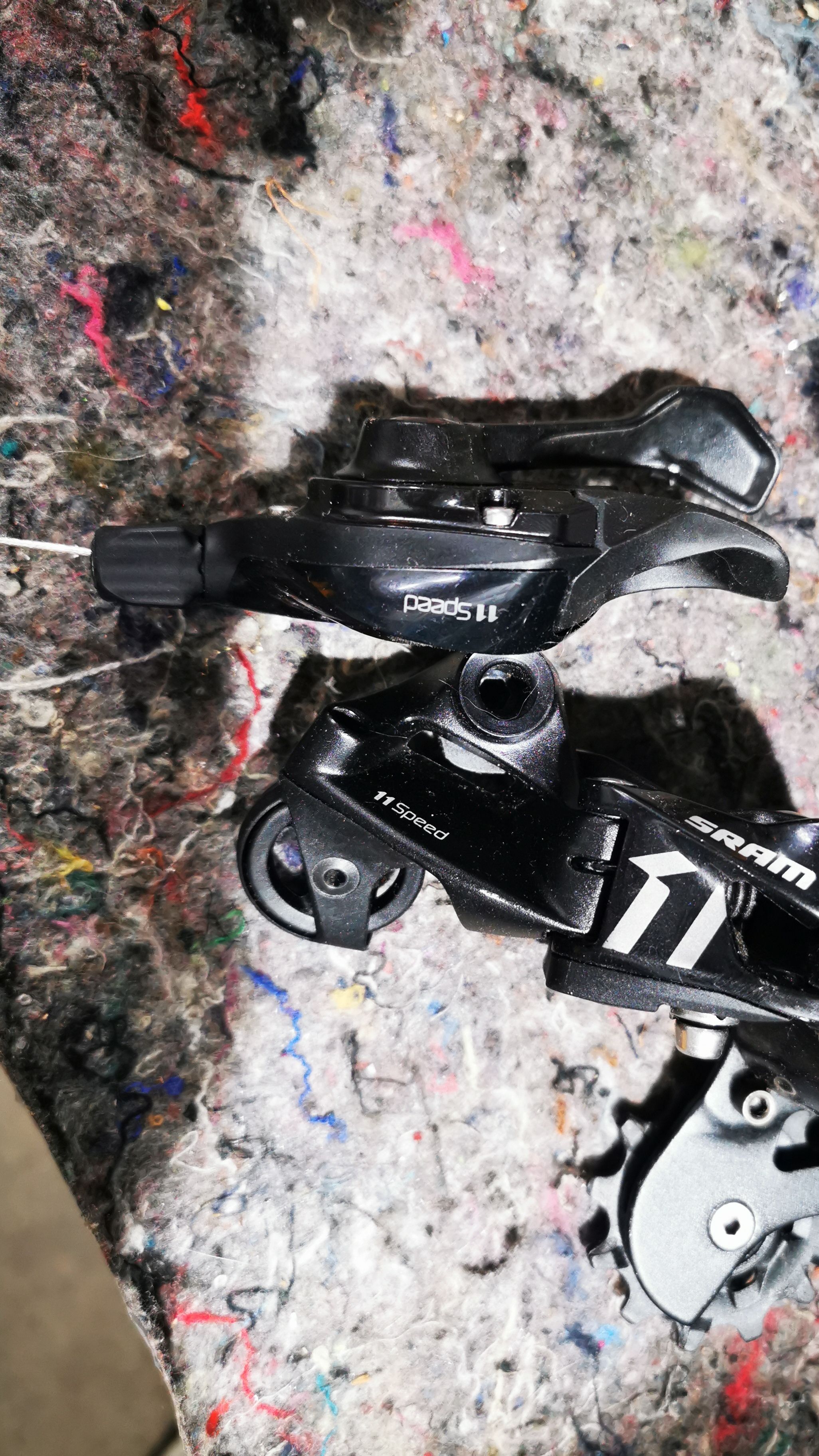

hab mal bei meinen alten 11 fach Teilen geschaut, normal steht da am Schaltwerk und am Shifter
"11 Speed" drauf, und dann gehört auch die passende 11 fach Kassette rein
downgrade auf 10 fach weil halt ev. ein Shimano Freilauf drinnen ist geht gar nicht
Lg Tirolbiker63
alte 11 Speed Teile (Sram)
