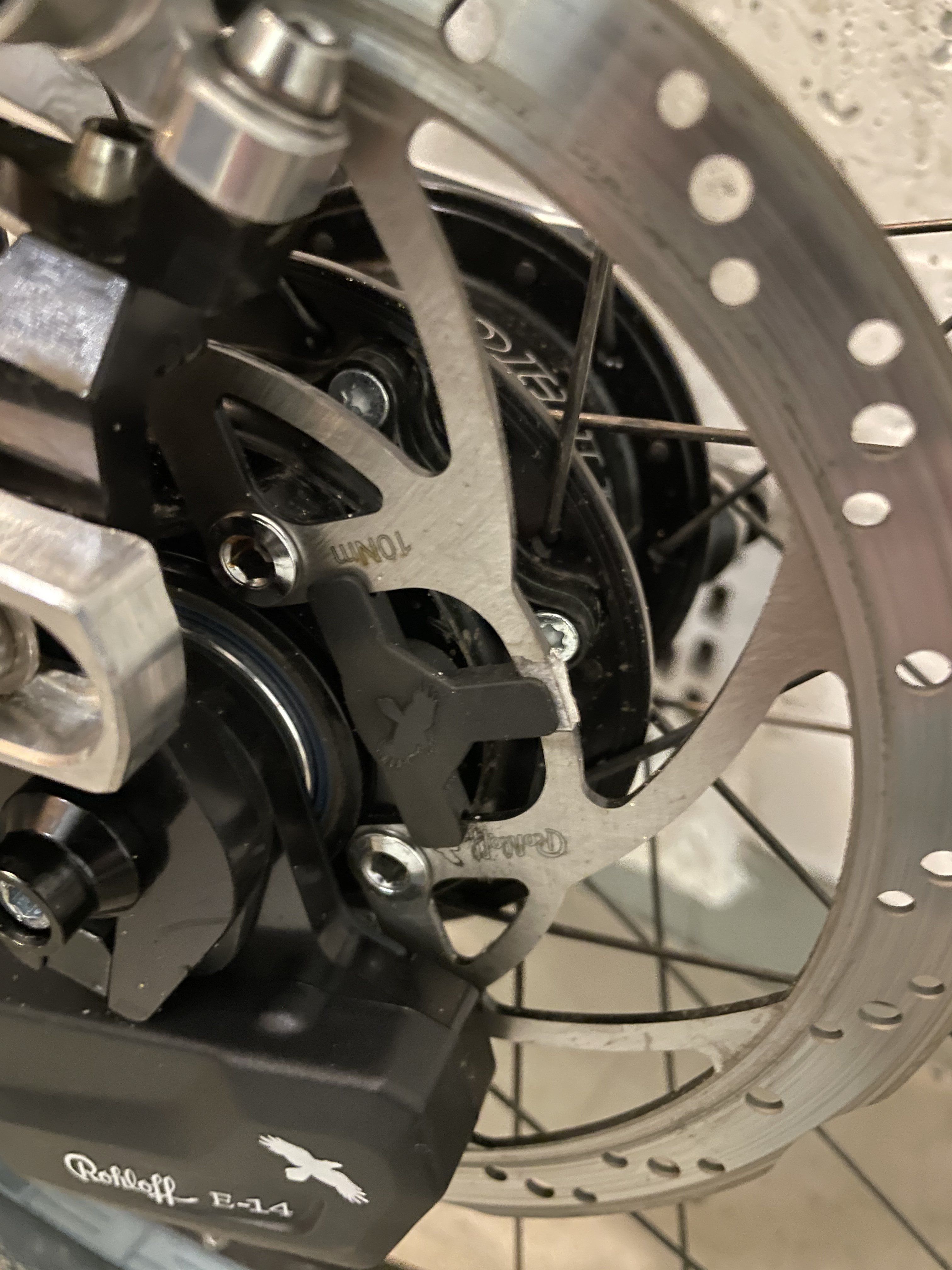

Also wird es auf ne Bastellösung hinauslaufen ?!Da du an der Rohloff Scheibe auch nur 4 Schrauben hast, passen auch andere Magnete vermutlich nicht.
Ich würde mir auf ein dünnes, kleines Blech einen Neodym Magneten (3-5mm) kleben und an einer der Schrauben befestigen. Ich habe mir mal solche Ersatzgeber gebaut, funktioniert problemlos.
Mach doch mal ein Bild der Befestigung, würde mich interessieren.
Hier das Foto.Mach doch mal ein Bild der Befestigung, würde mich interessieren.
Und wie auf der Schraube befestigen?Hm, eigentlich ganz einfach.
Ca. 5mm von einem passenden Inbus Schlüssel absägen, Magnet mit 2K-Kleber drauf kleben, in eine Bremsscheibenschraube stecken, fertig.
2K Kleber und zum entfernen einfach heiss machen.Und wie auf der Schraube befestigen?
