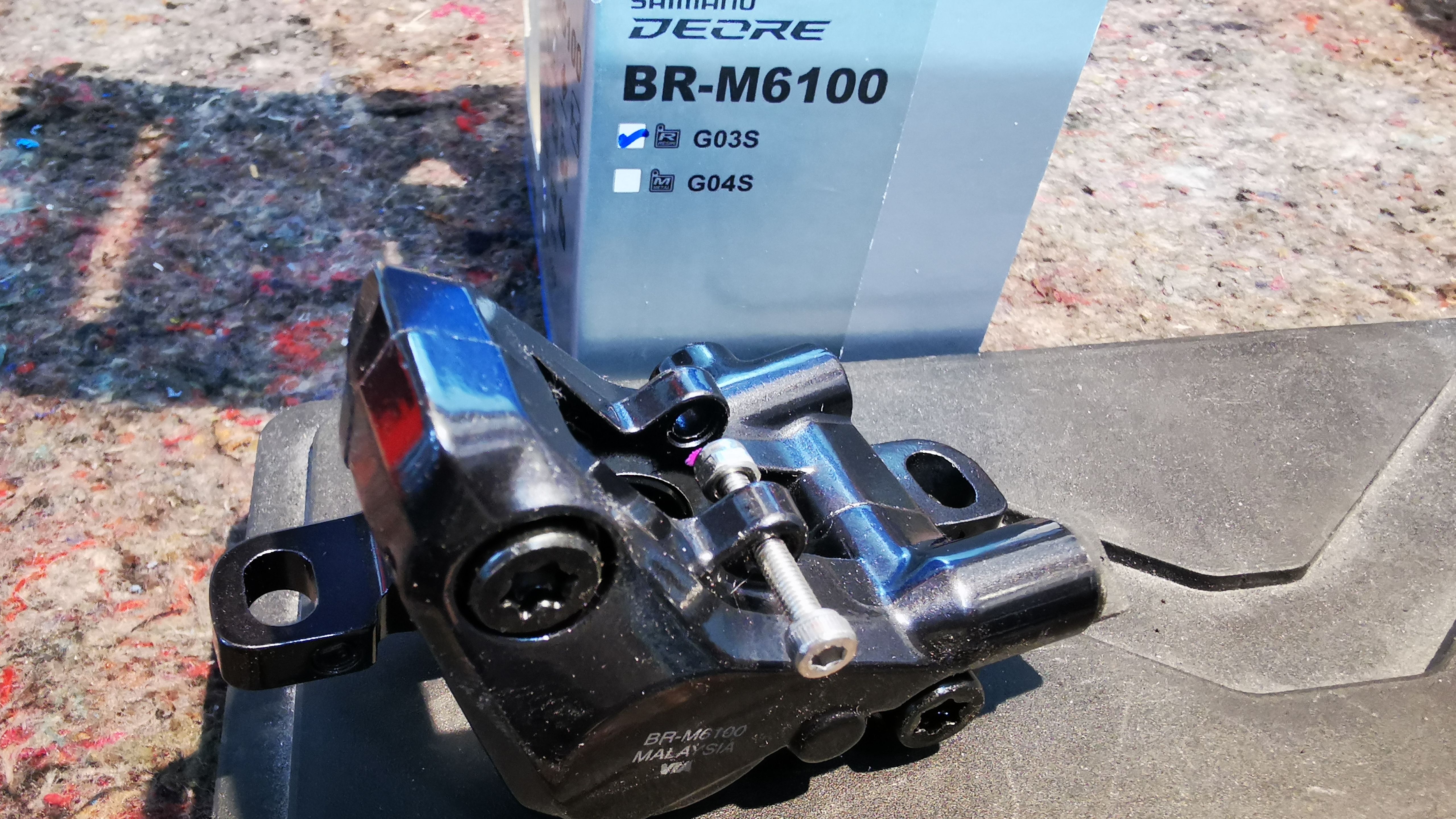

einen Lösungsvorschlag hätte ich aber
M3x30mm Schraube mit gesicherter Mutter (oder 2 Muttern gekontert)
im M6100 Sattel ist kein Gewinde aber die M3 Schraube geht gut hinein und ist nur minimal dicker als der Splint die Schraube geht auch problemlos durch die Belagöhse und Spange
Lg Tirolbiker63
hatte zum Test nur M3x20 im Sortiment
