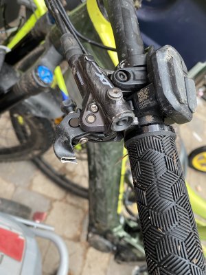

Hallo zusammen,
leider musst ich heute mal wieder Bekanntschaft mit unserem schlammigen Boden machen. Ich glaube ein paar Mud Reifen wären angebracht.
Wie dem auch sei. Bei der Aktion ist mir der Bremsgriff der linken Vorderbremse abgebrochen. Ich habe jetzt gefühlt das ganze Internet durchsucht, bin aber nicht wirklich auf auf ein passendes Ersatzteil sowie eine Anleitung gestoßen wie dieser zu wechseln ist.
Wäre happy wenn ich nicht gleich den ganzen Hebel tauchen muss.
Vielen Dank schon mal.
Emmet

8000er und 8100/8120 Hebel sind nicht gleich. Und der 785er auch nicht. Warum gehst du nicht in die Shimano TechSpecs und siehst nach der Teilenummer?
Wenn die zusätzliche Abstützung, wie auf dem Foto abgebildet ist, verbaut ist, sind die Hebel aufgrund unterschiedlicher Servowave Konstruktion nicht identisch.
Genaueres und wie die Hebel zu wechseln sind, findest du im gelben Forum. Ist für solche Fragen eh das bessere Forum.

Gibt es überhaupt ein 8120 Hebel? IMHO ist der Hebel seit 8100 gleich geblieben.
Zwischen 8000
https://si.shimano.com/api/publish/storage/pdf/en/ev/BL-M8000/EV-BL-M8000-3853A.pdfund 8100
https://si.shimano.com/api/publish/storage/pdf/en/ev/BL-M8100/EV-BL-M8100-4504.pdfsind die Hebel jedoch laut Teilenummer
Y8MX98010\Y8MX98020 (8000er)
und
Y2RR98010\Y2RR98020 (81xxer)
unterschiedlich. Ob das nur optische oder technisch relevante Unterschiede sind, kann ich nicht erkennen.
BTW ich hätte auch ein Komplettarmatur gekauft und die Pumpe als Ersatzteil behalten.
Die Hebel der 785 und 8000 werden als untereinander kompatibel verkauft. Auch der Hebel der 8100 soll passen. Wenn man sich die Tech-Infos anschaut, sieht man aber, das die Servowave Rampe bei allen drei Hebeln leicht unterschiedlich ist. Da hast du recht.
