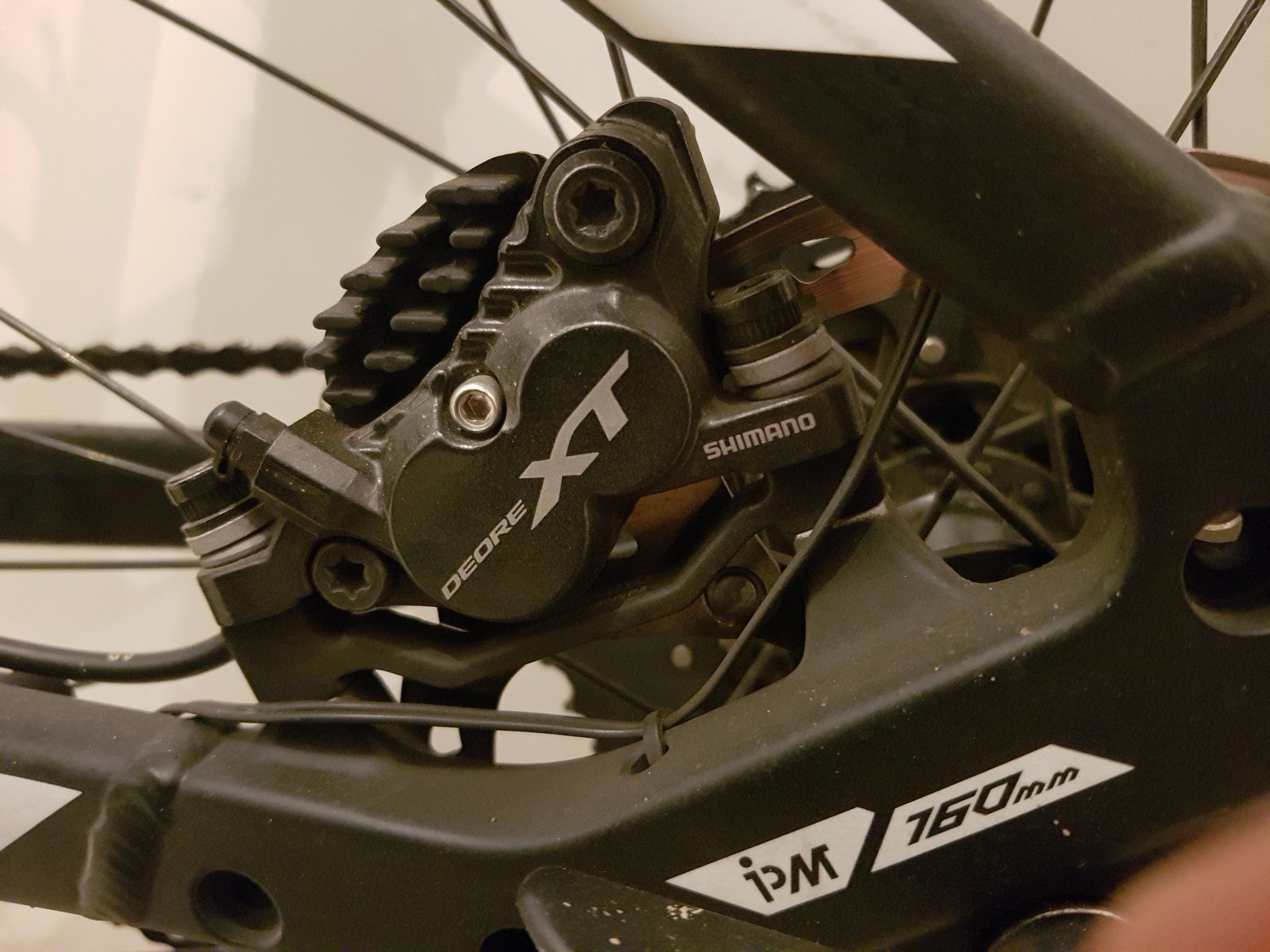

Ich habe gerade gelernt, dass die Kollegen von KTM das netterweise auf den Rahmen schreiben.
Wäre SMMAF203PPA der richtige Adapter?
Der Sattel ist, denke ich, ein Zweikolbensattel.

Wenns hinten 180er Scheiben sind und der Adapter, scheint es PM6 = 160mm am Rahmen zu sein.
Glaub deine rausgesuchte Nummer paßt, schau mal bei Bike Components, da sind die besser aufgelistet.
Ja. "<Up" heiß in deinem Fall vorne! Du mußt aber schauen, ob der nicht an deine Kettenstrebe stößt. Ansonsten einen anderen +43mm PM Adapter probieren. Könnte aber sein, daß keiner paßt. Die Sattelposition vor der Sattelstrebe ist recht ungünstig. Oder den vorhandenen mit einem +23mm Adapter kombinieren https://www.bike-mailorder.de/hope-...vU14psV-JUG-f3Of0TCm8nuuuaYZWrNxoC5tUQAvD_BwE, wird aber eine Bastelbude und könnte knapp an den Sattelstreben werden.
Nein vier. Zwei auf jeder Seite des Bremssattels.

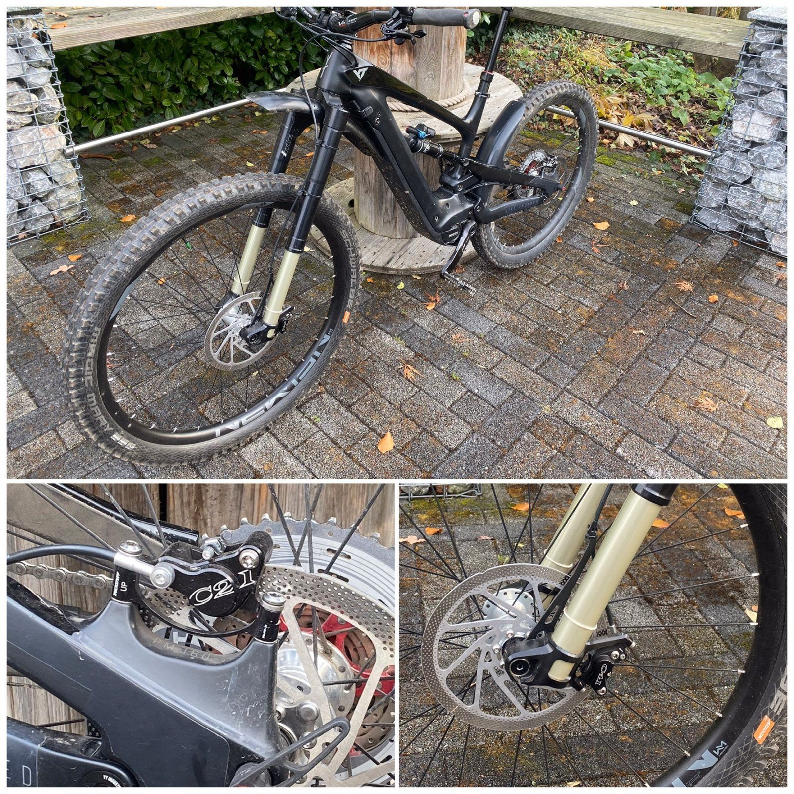

Da ich die hintere Bremse relativ viel nutze (nach dem Motto vorne zum verzögern, hinten zu halten der Geschwindigkeit) und die Erfahrung machen musste, dass die Scheibe in meiner Konstellation schnell an ihre Grenzen kommt (man siehts auf dem Bild ein bisschen, die Scheibe hat schon ordentlich geglüht) will ich den Belagwechsel gleich zum Upgrade nutzen.
