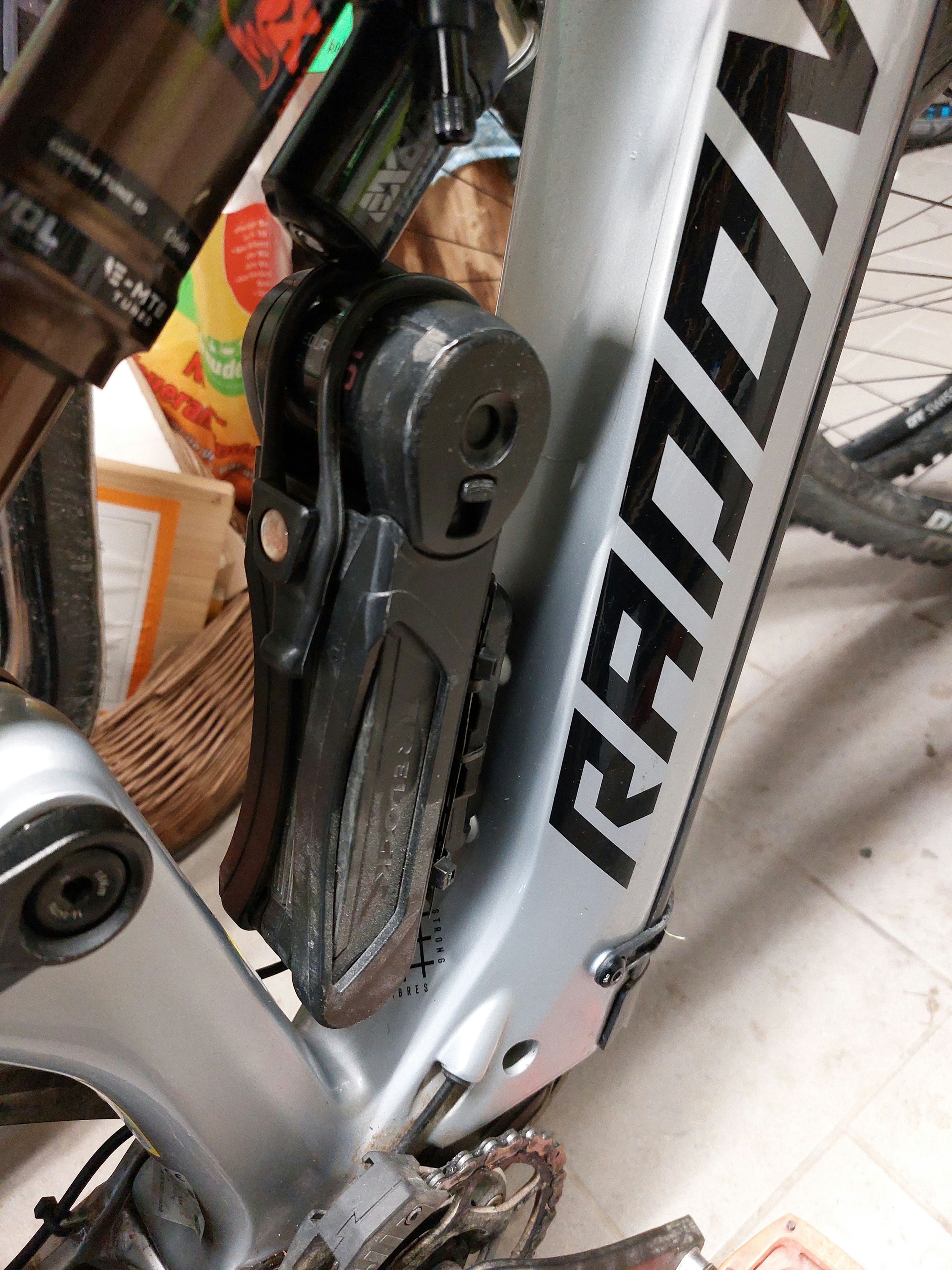

Ich denke z.B. am Flaschenhalter kein Problem.
Eine Literflasche mit Wasser wiegt ja quasi das gleiche.
Ausserdem ist ja Carbon kein Papier, sondern ziemlich stabil.

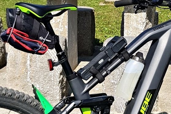

Ich antworte mit mal selbst:
ABUS Transporttasche für Faltschloss BORDO 6000 mit 90cm Umfang
https://www.bike-components.de/de/A...02282-schwarz-90-cm&delivery_country=DE&cp=13
ABUS Transporttasche für Faltschloss BORDO 6000 mit 120cm Umfang
https://www.bike-components.de/de/ABUS/Transporttasche-fuer-Faltschloss-Bordo-Big-6000-p37852/
Ich denke das kann man z.B. an den dünnen Carbonrahmen eines Bulls Sonic EVO AM-SL 1 Carbon hängen, wenn man das Schloss einmal am Rad transportieren möchte. Das es bei Abfahrten und gerüttel da eher nicht sein sollte, sollte dann aber auch klar sein.
