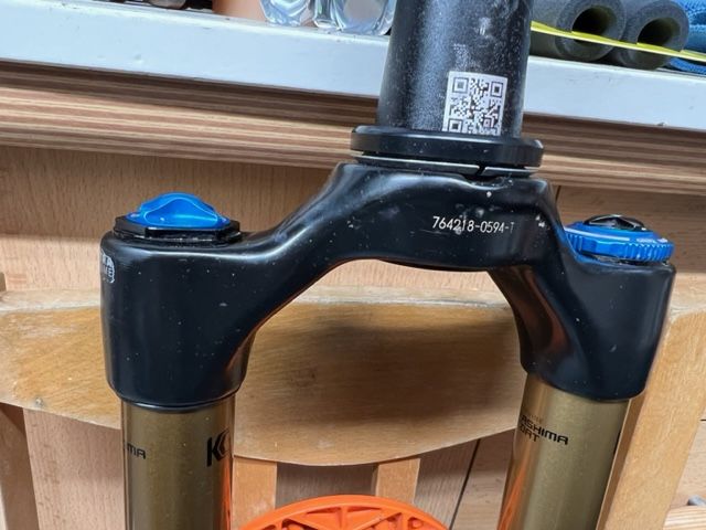

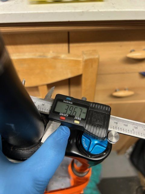

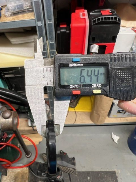

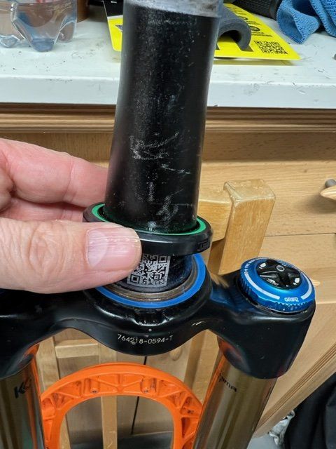

Hallo zusammen,
ich habe mir das Heckler gekauft und wollte die Rockshox Lyrik gegen eine Fox 36 tauschen. So und nun zum Problem

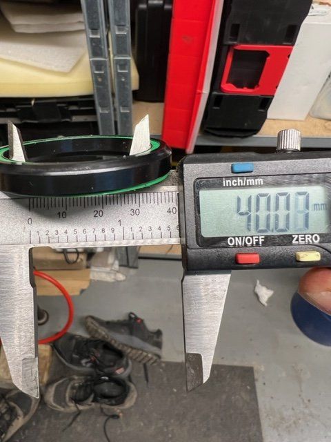

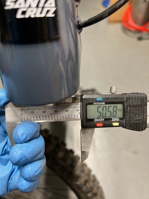

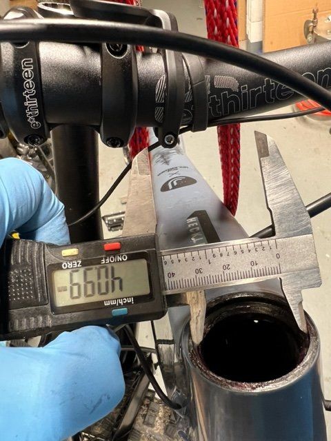

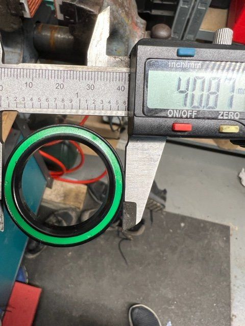

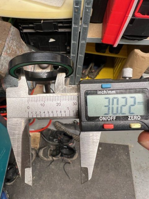

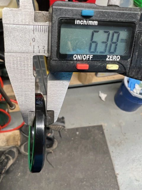

Vorhandener IS4/52 verwendet - montage ohne Probleme - nur bekomme ich das Lagerspiel nicht in den Griff. Vorderrad hoch und sobald es auf Boden aufkommt, knallt die Gabel an den Rahmen. Nein ist nicht mein erstes Rad - Lyrik wieder drangebaut, kein Lagerspiel - andere Fox Gabel das selbe Problem.

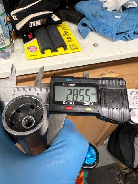

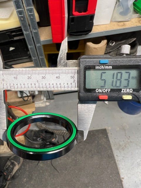

Laut HP ist immer der selbe Steuersatz verbaut. Alles nachgemessen und die Werte stimmen.
Weiß da einer Rat? Danke Gruß Peter

Ich habe auch vom Turbo Levo das untere Lager verwendet und auch das selbe Problem. Dachte auch erst an den Gabelschaft, deswegen habe ich die vom Levo eingebaut - weiterhin das selbe Problem.
Habe insgesamt 5 Lagerschalen versucht...
Hört sich halt so an - ist zumindest ein sehr lautes klappern Rahmen und Gabel hat nichts
Ist das lager neu?
Wenn ja, dann brauchst du den passenden Konus zu dem Lager.
Es sieht so aus, als ob die, die du hast nicht passen. Die müssen schön aufliegen, da darf kein Spalt sein.
Von welcher Marke ist das Lager?

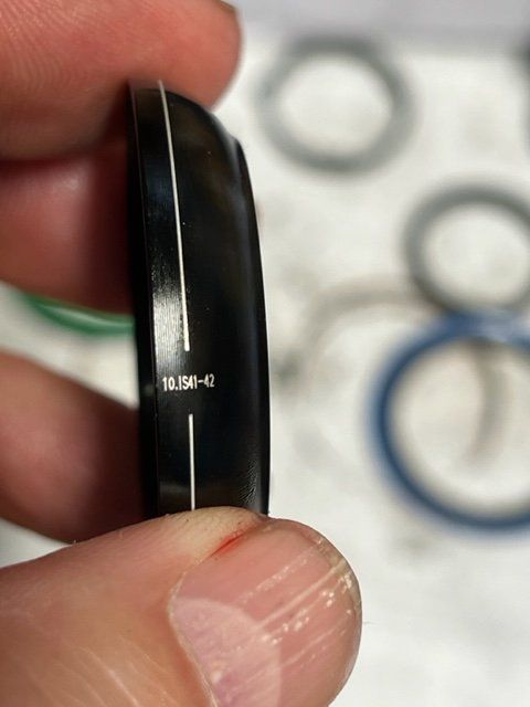

Also grundsätzlich gilt:
Lagerschale plus Lager plus Konus alles von einem Hersteller.
Mixen ist schwierig, wie du selber feststellen musst
Hat das levo ZS oder IS?
Dann braucht es eben entsprechend passendes Lager und dann zum Lager den Konus

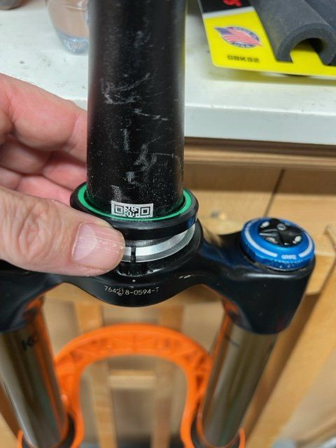

Dein Problem kann nur drei Gründe haben. Entweder hast den falschen Konus und das Lager
rutscht darauf herum, oder das Lager paßt nicht zum Lagersitz im Rahmen, oder du spannst das Lager nicht genug vor, so daß es sich noch im losen Lagersitz im Rahmen bewegen kann.
Ich würde zuerst mal den Konus von der Lyrik und das originale Lager verwenden. Dann noch kontrollieren, daß
genug Spacer unter dem Vorbau sind, das genug gespannt werden kann.
Zuviel hin und her Gebastel bringt nur mehr Unsicherheit. Also ein mal Reset und von vorne.
Das hin und her getausche mit verschiedenen bikes und Lagern und Konus ist alles super verwirrend.
Am besten, wie von @joerghag geschrieben, mal alles auf ursprung zurück und von vorn anfangen.
Die Levos haben wohl FSA Lager und Konus für IS drin.
Das Heckler laut HP IS von cane creek.
Also würde ich sagen, du brauchst nur den von mir verlinken konus neu und gut ist.
Den alten CC Konus runter zu bekommen ohne den gleich zu zerstören, ist schwierig.
Hab ich selber probiert, mit viel Geduld machbar

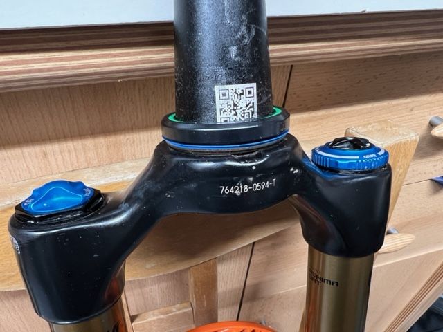

Und du kannst uns ja n bild machen, wie vorbau und spacer montiert sind ohne ahead Kappe.
Kann sein das du gegen den Schaft klemmst, wenn der zu lang ist.
Hallo zusammen,
neuen Konus und schon ist das Problem beseitigt - wow - vielen Dank für eure Hilfe.
