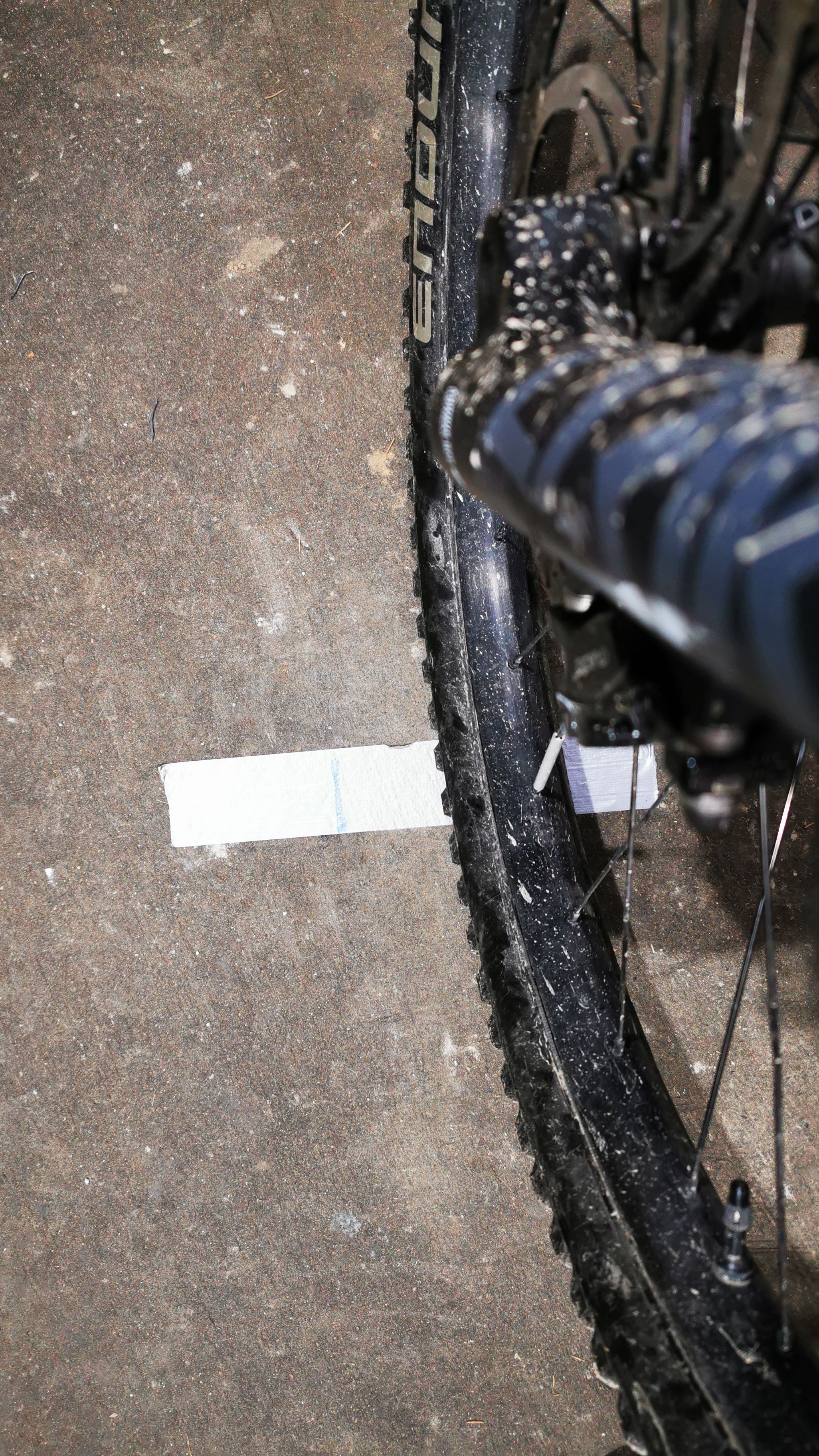

da mein SAG beim hinteren Dämpfer daneben war, hab ich danach auch ein wenig mit der Reboundeinstellung experimentiert, alleine ist das tlw. gar nicht so einfach (hab sonst immer an einem Randstein getestet)
man muß wirklich schnelle kräftige Druckbewegungen ausführen, dann heben bei mir die Reifen auch bei offener Einstellung gut sichtbar ab, wenn man nicht schnell genug nach dem Druckstoss auslässt, dann funktioniert die Methode nicht, man braucht hier wohl auch ein wenig Übung
ich habe mich wesentlich leichter getan wenn ich den Lenker fixiere und die Druckstösse am oberen Ende vom Oberrohr ausführe (zumindest für die Gabel) hinten geht es sehr gut beim abgesenkten Sattel
das hängt wohl davon ab wie groß man ist und wie hoch der Lenker steht
als zusätzliches Hilfsmittel hab ich mir zu Feineinstellung ein Stück Klebeband am Boden angebracht und solange den Rebound zugedreht bis nach mehreren starken Druckstössen kein seitlicher Versatz sichtbar war
(der Reifen hebt dann nicht mehr ab)
zu zweit geht das vermutlich viel einfacher
Lg Tirolbiker63
deutlich sichtbarer seitlicher Versatz bei offenem Rebound nach mehreren Druckstössen
