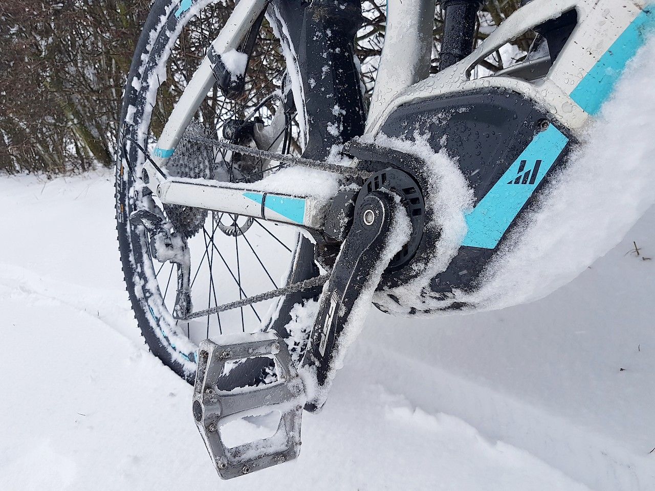

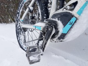

Dann mach dir mal richtig Gedanken darum wie du die Kette vor Schnee und Eis schützen willst. Gerade bei dem grossen Kettenblatt vor könnte das schwer werden. Beim alten Bosch hab ich mir so beholfen.
Ohne diesen Schutz war bei Schlamm und Nässe die Kette nach wenigen Kilometern trocken und am knarzen. Bei Eis und Schnee froren dann die Kettenglieder schnell ein und konnten kaum noch Kraft übertragen ohne überzuspringen.

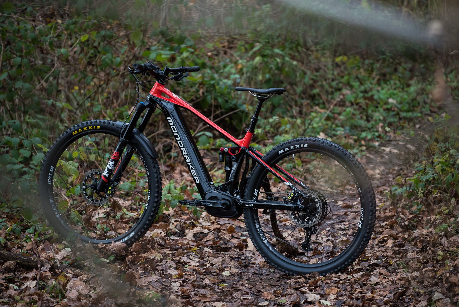

Das Bike ist da! Mega Maschine. Aber wirklich eine Maschine im Vergleich zu meinem Dune Carbon mit 13 Kilo.
Die Fox 36 macht im Stand und beim kurzen Rumtollen einen guten Eindruck. Erstmal so sahnig wie meine Elite Performance. Mal schauen wie es auf den Trails ist. Bin aber erstmal guter Hoffnung. Die MT7 mit den neuen Scheiben müssen noch eingebremst werden.
Mondrakers Preispolitik kenne ich. Aber mein Dune passt so super, da musste es einfach sein. Konnte ich einen guten Deal am Black Friday schießen
Grob-Setup bei 70 Kilo - 73 PSI in der Gabel / 165 PSI im DPX Dämpfer.
Morgen geht es raus
Da war es noch sauber...
Ich habe gemerkt, dass ich noch einiges lernen muss. So eine Kiste schieb ja ungemein bergab. Früher bremsen ist da wirklich angesagt.
Mit dem Luftdruck muss ich wohl noch etwas runter. Es war oft am abschmieren. Was fährt man an einem eMTB mit 2,5-2,6 er Reifen?

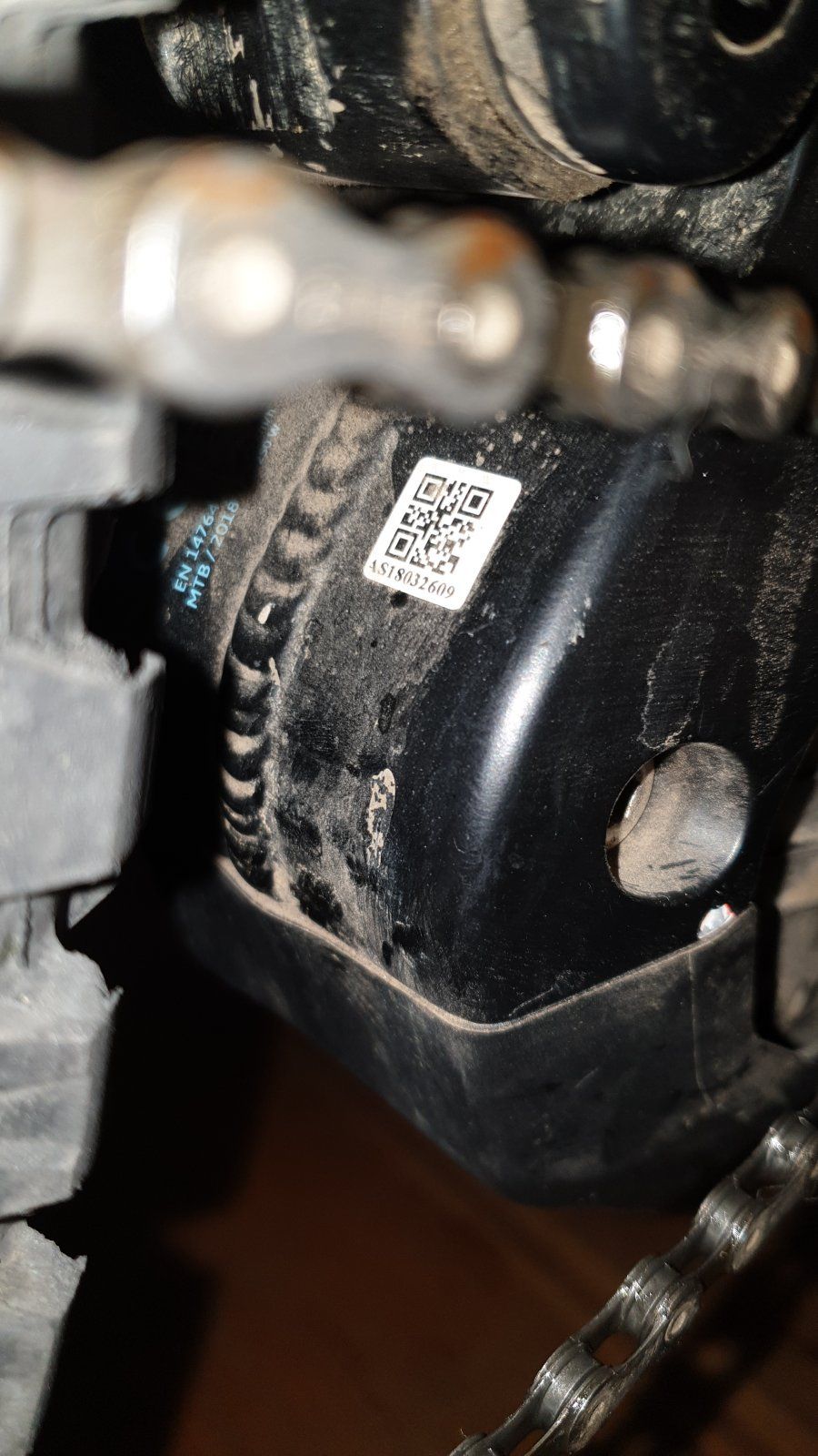

Wo finde ich die Rahmen-Nummer, damit ich mein Bike registrieren kann?
Unten am Tretlager ist ja der Motor. Liest man die Seriennummer über das Display aus?
