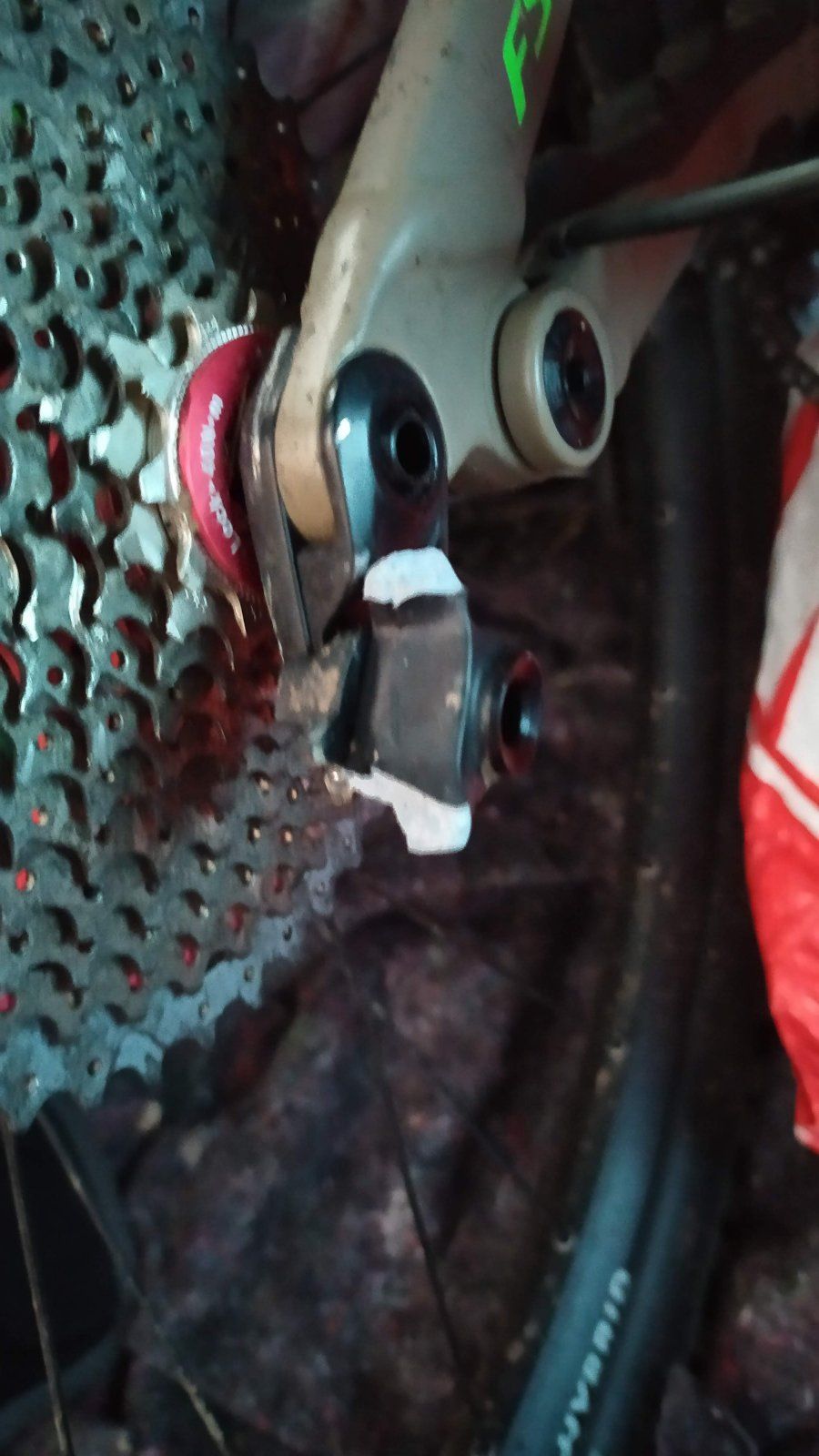

Nachdem mir gestern auf einer Tour das GX-Schaltwerk ohne vorherigen "Feindkontakt" abgerissen ist, überlege ich mein Levo auf XT umzubauen (funktionierte "Jahrzehnte" problemlos auf all meinen Rädern). Ein neues GX-Schaltwerk kostet ca. 90€ und ein XT-Schaltwerk + XT-Schalthebel kosten ca. 100€...
Nun bin ich aber unsicher ob das so einfach passt und wollte deswegen fragen, ob das schon mal jemand am Levo umgebaut hat?
An anderer Stelle hatte ich nämlich von unterschiedlichen Schaltaugen gelesen die notwendig sein sollen (zumindest bei anderen Marken).
Kann der Schaltzug weiterverwendet werden? Was gibt es noch zu beachten?
Für hilfreiche Infos wäre ich dankbar.
Ich habe mein 19-er Levo auf XT Schaltwerk umgebaut. Passt auf das Originalschaltauge. So wie das auf deinen Bildern aussieht, solltest du aber zumindest das Schaltauge mal ausbauen, um zu schauen, ob sich da was verzogen hat. Die 20,- Euro für ein neues Schaltauge würde ich noch investieren und wenn es nur als Ersatzteil ist. Aber wenn du das XT Schaltwerk montierst und es sich nicht richtig schalten lässt, liegt es dann wohl eher an einem verzogenen Schaltauge.

So, XT ist drauf und funktioniert.
Habe das SGS (langer Käfig) montiert, da ich von Sunrace die MX8 (11-46) fahre. Das Schaltauge war noch gerade (Schaltwerk ist ja ohne direkten "Feindkontakt" abgerissen - wie auch immer).

Auch verbogenes Schaltwerk und gerades Schaltauge hatten wir auch schon
