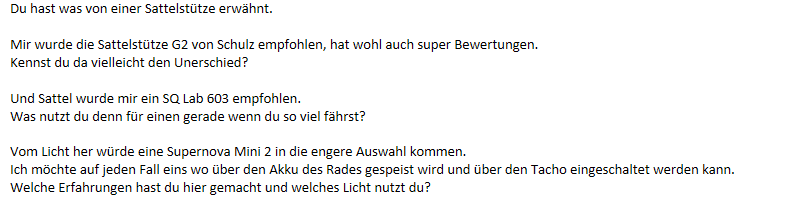

Hätte dann noch ein paar Fragen zum Zubehör, vielleicht hättest mir da auch noch ein paar Tipps.
Du hast was von einer Sattelstütze erwähnt.
Mir wurde die Sattelstütze G2 von Schulz empfohlen, hat wohl auch super Bewertungen.
Kennst du da vielleicht den Unerschied?
Und Sattel wurde mir ein SQ Lab 603 empfohlen.
Was nutzt du denn für einen gerade wenn du so viel fährst?
Vom Licht her würde eine Supernova Mini 2 in die engere Auswahl kommen.
Ich möchte auf jeden Fall eins wo über den Akku des Rades gespeist wird und über den Tacho eingeschaltet werden kann.
Welche Erfahrungen hast du hier gemacht und welches Licht nutzt du?
