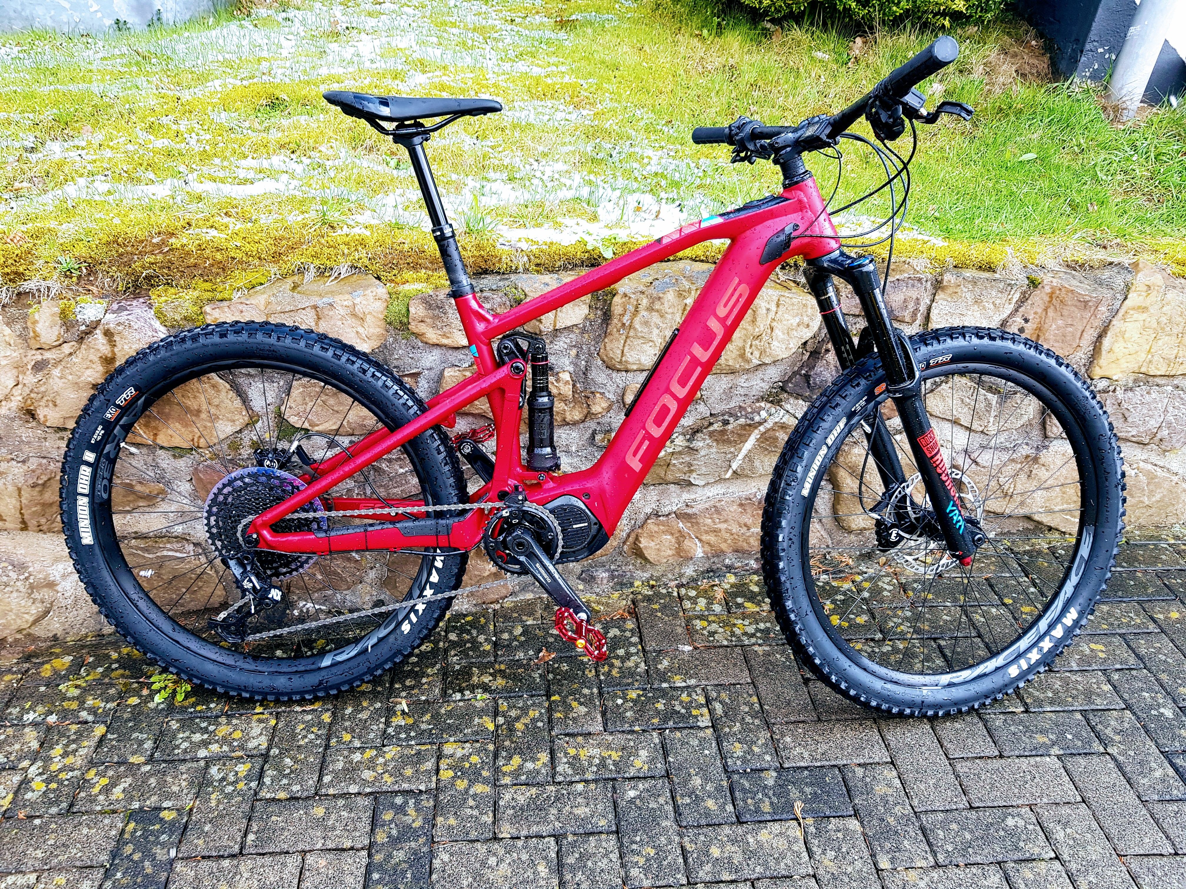

Hatte ähnliche Gedanken wie du und fast die gleiche Auswahl.
Bei mir ist es dann das Focus SAM2 geworden = 170 mm Federweg.
Das läuft aktuell mit 15 % Rabatt beim BD.
Habe es da am Freitag abgeholt.
Lässt sich fast genau so wie mein Radon JAB fahren.
Ist solide ausgestattet und mit 200 € zusätzlichem Budget,
kannst du die Yari zu einer Lyrik umbauen.
