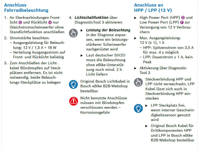

Gen4 2021, also nicht smart System. Wieviel Leistung können die 2 Lichtausgänge denn?
Ich hab mehrere Videos und Bilder gefunden, da steht vorne max 17,4W und hinten max 0.6W.
Nun hat meine Lupine TL3 Pro aber 3.5w beim Bremsen.
Vorne kommt eine Mini 3 Pro dran mit 14w.
Oder tüddelt man dann beide auf den vorderen Ausgang?
