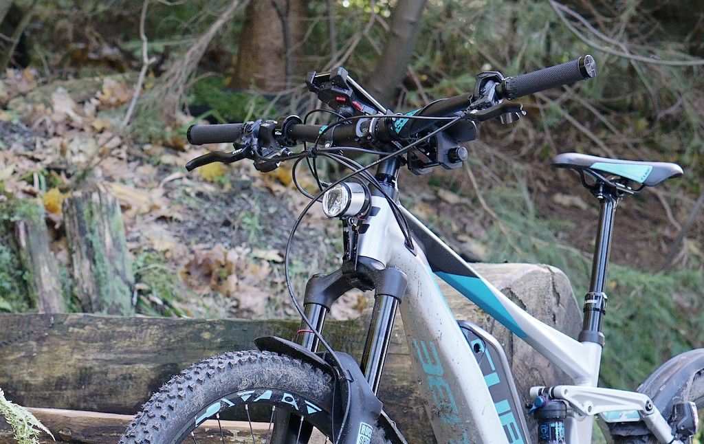

Gegen Stürze und zu dicken Lenker hilft ein Lenkerextender incl. etwas aussergewöhnlicher Befestigung.
Wie zu sehen fährt aber trotzdem oft noch ein altes Handy mit. Für Foto, Video und freie Navigation ohne Ziel.
