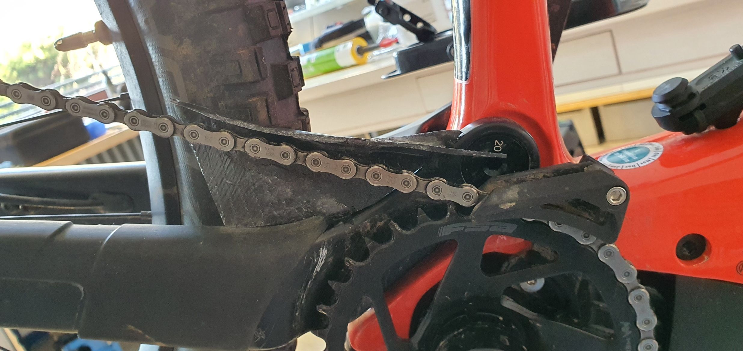

Ich habe auch genau dieses Problem.
Nagelneues KTM Macina Kapoho Prestige 2021, nach 70 km dachte ich, ich habe einen Tretlagerschaden bis ich feststellte dass das "rubbeln" von der Kette kommt. Zuhause Kette gesäubert und geölt, danach war wieder alles super. Nächste Ausfahrt, Matsch, Wasserloch Durchfahrt und ein paar Km später wieder das gleiche und zwar so heftig das die Kette richtig am vorderen Kettenblatt klebte. Kette wieder gesäubert und gefettet, wieder alles klar.

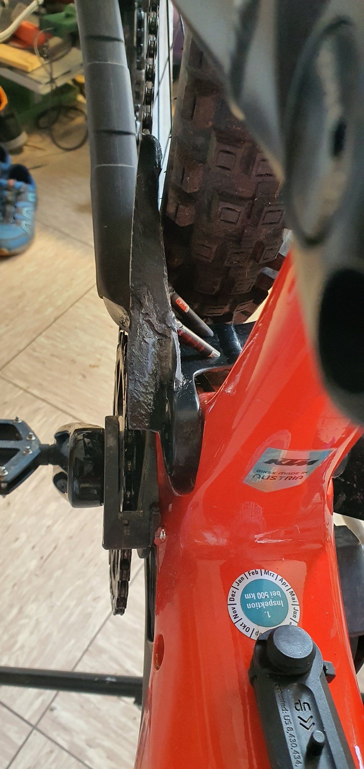

Also auf Fehlersuche. Das 27,5 plus Hinterrad läuft so nah an der Kette entlang, das Matsch natürlich direkt auf die Kette fliegt, was schlecht ist. Ich habe mir einen kurzen Kettenschutz aus CFK gebaut, so das der Dreck nicht auf die Kette fliegt. Foto anbei. Wenn sich die Maßnahme als positiv erweist, wird das Teil natürlich noch verschönert.
Test steht aber noch aus, ist mir zu kalt ,-)
Sollte sich hier herausstellen dass das Problem mit einer anderen Kette gelöst werden kann, kommt ne neue Kette drauf.
Das ist normal, kommt allerdings etwas auf die Zusammensetzung des Drecks an.
Ich bin mal aus Versehen auf ein angetautes Feld mit Winterraps gefahren. Nach 20 Metern hatte ich 6 Zoll breite Räder und der Antrieb hat gerumpelt unter dem klebrigen Zeug, dass ich dachte: bitte einmal alles neu machen.
Nach so einer Ausfahrt macht man alles fein sauber, fettet/ölt und alles ist wieder gut.
Was ist schon normal? Mit meinem Haibike mit 2x10 Schaltung ist das in 5000 km nicht einmal passiert und da habe ich die Kette nicht wirklich gepflegt.
Beim Hai ist aber auch wesentlich mehr Platz zwischen Rad und Kette.
Beim KTM mit 1x12 läuft die Kette im kleinsten Gang ca. 7mm an der äußersten Reifenstolle vorbei.
Da fliegt der Dreck zwangsläufig auf die Kette, das verhindert nun der kleine Kettenschutz.
Hoffentlich funktioniert das in der Praxis so wie ich mir das vorstelle ;-)
Ohne den Schutz ist es kaum möglich eine 40km Tour bei matschigen Bedingungen zu machen und es kann ja nicht sein das ich jetzt noch nen Lappen und Kettenfett im Rucksack haben muss ;-)
