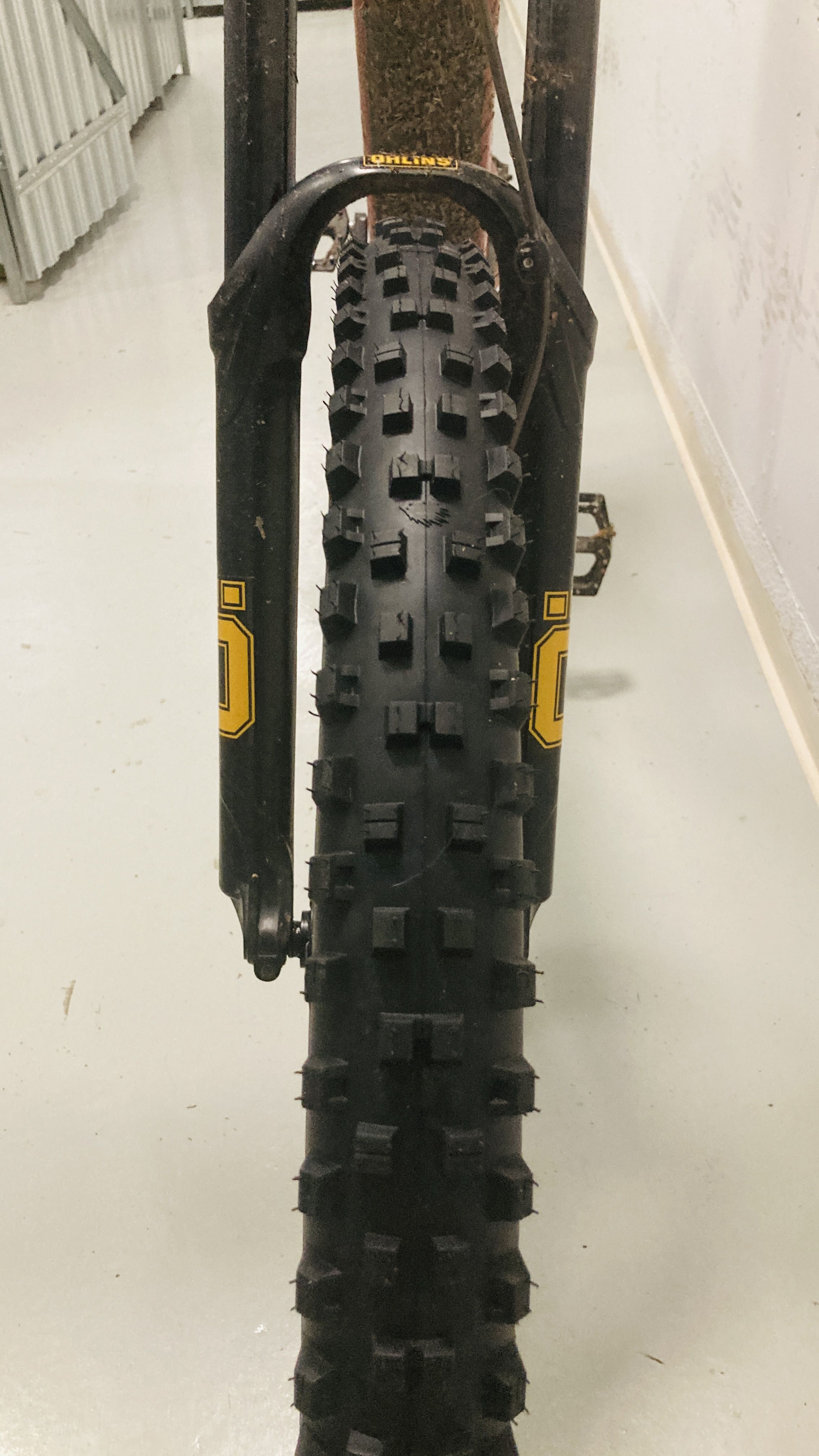

Ich bin den Onza IBEX TRC (880g, 27“) vorne und Onza Porcupine TRC (830g 27“) hinten nur auf dem unmotorisierten Enduro/AM Bike gefahren, allerdings noch nicht allzu viel.@DOKK_Mustang
Beitrag im Thema 'e-MTBs in freier Wildbahn - Bilderthread'
https://www.emtb-news.de/forum/threads/e-mtbs-in-freier-wildbahn-bilderthread.63/post-218993
Du hast ja die anderen Onzas schon im Test.
Welche Größe fährst Du? (Karkasse bestimmt TRC).
Kannst Du was zum Fahrverhalten im Nassen sagen?
Hast Du Ibex oder Porcupine auch auf dem E-MTB gefahren?
Hinten lieber Ibex oder Porcupine?
Danke für die Einschätzung. Dachte für vorne an den neuen Aquila.Ich bin den Onza IBEX TRC (880g, 27“) vorne und Onza Porcupine TRC (830g 27“) hinten nur auf dem unmotorisierten Enduro/AM Bike gefahren, allerdings noch nicht allzu viel.
Generell fand ich den IBEX in Summe einen tollen Reifen.
Er rollt auch in der Praxis sehr gut und baut durch den weicheren Gummi sehr guten Gip auf. Im Feuchten habe ich nur angetestet, war soweit gut. Der Porcupine rollt nochmal deutlich besser, der Grip/Bremsgrip ist aber schon weniger als beim IBEX. Ich hatte keine Probleme mit den TRC Trail-Karkassen, aber ich bin eher der Reifenflüsterer.
Fürs E-Bike würde ich den IBEX hinten empfehlen. Der Porcupine wäre dann doch zu wenig Reifen.
Vorne könnte man sich den IBEX gegegebenfalls auch vorstellen.
