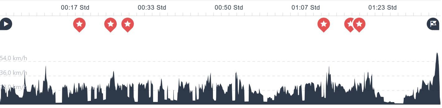

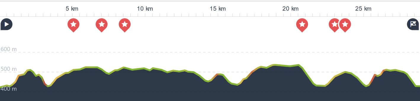

danke, es sind aber eben echt üble, steile Wege dabei und das saugt den Akku richtig schnell leer
so, nun weiß ich mehr.
Um die 30 km Reichweite sind bei meiner Tour und Konfiguration normal.
Zellentausch ist nicht so einfach. Wenn man die Elektronik des Akkus stromlos macht, geht diese in eine Art Fehlerzustand und das läßt sich so gut wie gar nicht resetten, daher ist der Zellentausch nicht so einfach.
Außerdem ist im Originalakku ein Dongle verbaut, der mit der gesamten Steuerung kommuniziert. Ohne den Dongle geht gar nichts. Tüftler haben es geschafft eine Elektronik nachzubauen und das alles zu umgehen.
Von Zubehörakkus liest man eigentlich nur negatives, schlechte Reiweite, falsche Kapazitätsanzeige, weniger Leistung usw. Das ist auch meine Erfahrung mit Zubehörakkus, z.B. bei Makita.
Es bleibt mir also nur, weiterhin mit einem Backstein im Rucksack zu fahren. :'(

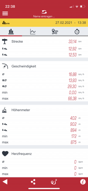

Seltsam, ich hab den PW SE Motor und nach der Tour hatte ich noch ca 35% Restakku bei 500Wh.🤔
soweit ich das ermitteln konnte habe ich noch den alten PW Motor, also nicht den SE mit dem roten Schriftzug.
Evtl. braucht der SE weniger?
Ich Vergleich zu deiner Tour war ich mit 21,2 km/h im Schnitt unterwegs. Ob´s das ausmacht?
