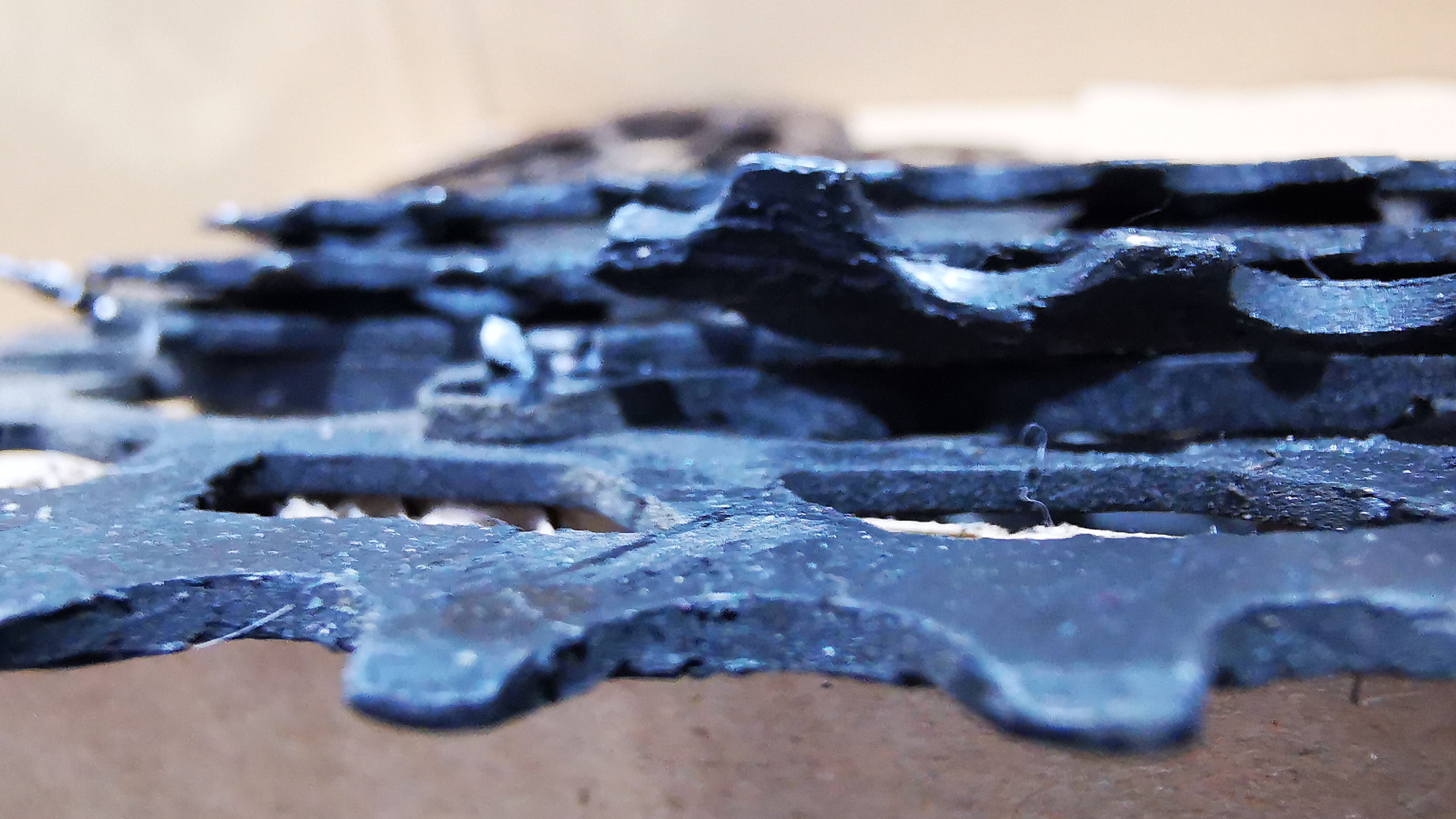

ich finde die 80-90Nm der aktuellen Antriebe schon richtig stark, es kommt auch darauf an wie man die Leistung geliefert bekommt (brachial und eher digital ist dann weniger toll) hab erst am Freitag das Bike einer Bekannten gerichtet, da hatte sich selbst die relativ massive NX Kassette verabschiedet (wegen Schaltfehler im Turbomodus mit Bosch CX Antrieb)
Lg Tirolbiker63

Bin der Meinung mit dem Dyname 4 muss man es am meisten darauf anlegen, dass man eine Kassette kaputt bekommt.
Und: Man bekommt die 109Nm ja auch erst, wenn man selbst ordentlich dazufeuert.
Was @Jorel auch verschwiegen hat bzw. nicht gesehen hat: Ich hab 80% der Zeit nur Stufe zwei (Trail) verwendet. Turbo eigentlich gar nicht.
Es hätte also noch viel schlimmer für ihn ausgehen können 😜.
Allerdings wäre dann auch mein Akku schneller leer gewesen.
