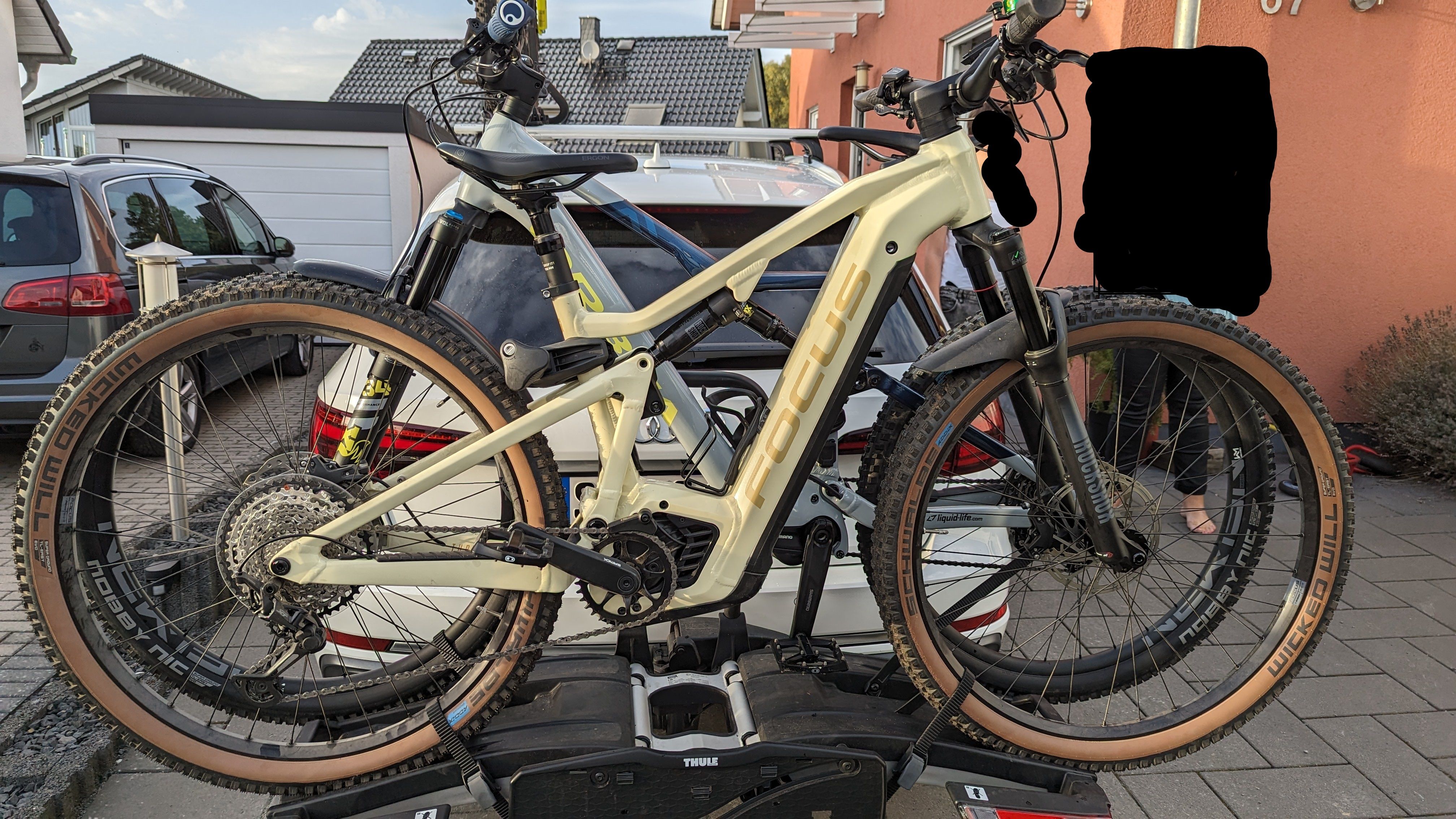

Ich habe vorher den Thule Velospace XT genutzt(Sackschwer unhandlich) und mittlerweile den Thule Epos (ein Traum von Träger) die sind beide für 130 cm Radstand geeignet.

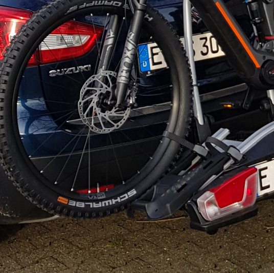

@tkbanker: ist Dein Orbea ein 29er? Das sieht im Vergleich nämlich recht stabil aus auf dem Träger, auch wenn es übersteht.

Ja, 29" XL Radstand knapp unter 130cm

@tkbanker: Danke! Das sieht bei Deinem Träger wesentlich besser aus, denke ich muss mich da mal bei Thule umsehen.
Eher noch etwas weiter außen. Halten tuts (bisher), aber z.B. die Gabel ist über den Reifen wirklich schlecht fixiert - das VR muss zusätzlich am Rahmen festgehalten werden und schlackert trotzdem in der Gegend rum. Das Spannband will ich auch nicht mit (noch mehr) Gewalt festziehen, sieht bei dem Winkel schon ungesund für die Gabel aus.
Ist jetzt auch nicht das erste Rad, das ich auf dem Träger transportiere - z.B. ein 27,5 Trekking mit deutlich kürzerem Radstand hält mit weniger Spannkraft 1a.

Der Epos, hab ihn ja selber, ist eigentlich DER Träger für MTBs.
Er hat breitere Schienen, er ist länger und sein Befestigungssystem ist ideal für verschiedene Rahmenformen nebeneinander.

Weil der Velospace XT ein riesiges starres Brett ist und man den Epos zusammen klappt und so easy ab und dran montiert etc.
Für den einen ein Vorteil, für den anderen ein Nachteil.
Ich hebe den Träger vom Kugelkopf, drehe mich um 90° und hänge ihn an die Wand, ...einfacher geht nicht.
Ja, der hat in jedem Fall auch seine Berechtigung…
Für mich war es im Nachhinein der falsche Träger und ich bin froh dass ich auf den Epos umgestiegen bin
