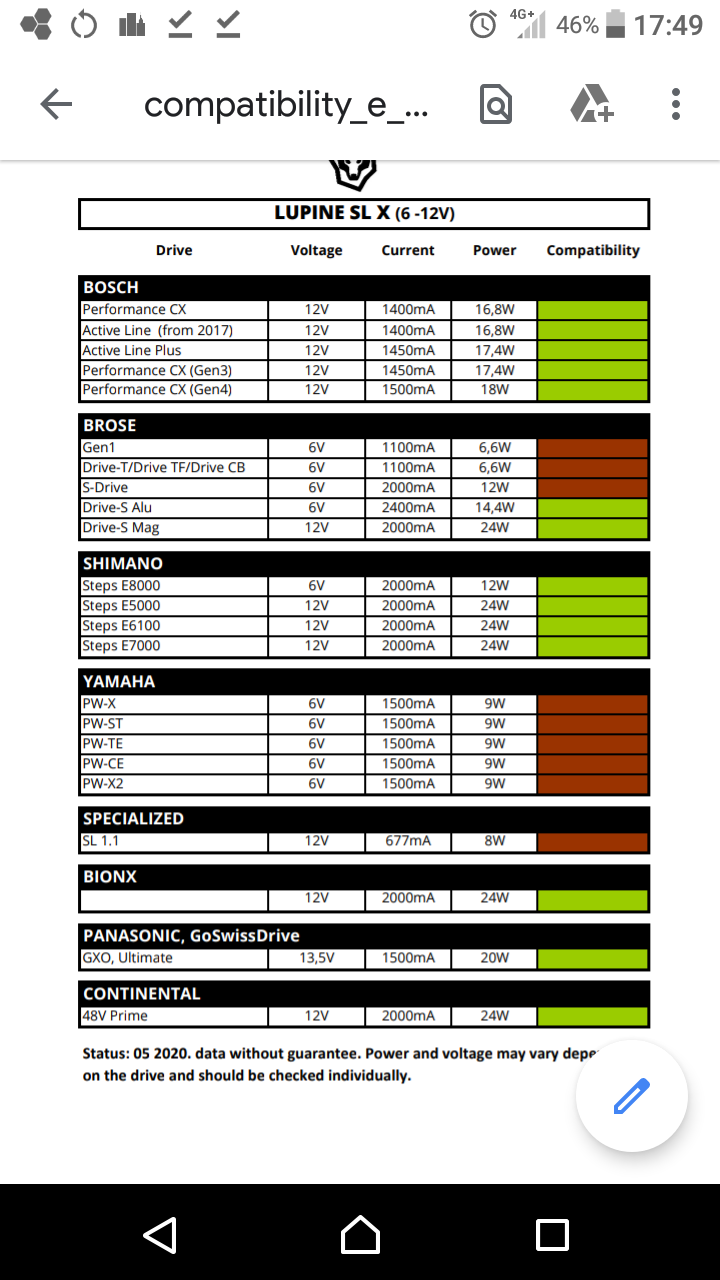

Ich würde gerne Erfahrungen tauschen/sammeln über direkt angeschlossene Leuchten am Levo. Batterielampen außen vor. Helmlampen außen vor.
Ich habe bisher nur von der Lupine SL SF gelesen, die man direkt anschließen kann. Wobei die Webseite von Lupine jetzt eine "SL SF Brose (StVZO) CNC Halter einseitig" anpreist, dabei in der Beschreibung allerdings plötzlich von 12V spricht. Und an anderer Stelle hatte ich verstanden, Brose gebe am Lichtausgang nur 6V ab. Was vorsinflutlich klingt. Und schon geht es mit den Fragen los bei mir.

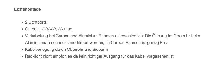

Hi RoedeOrm
zum Thema habe ich das hier unter folgendem Link gefunden:
https://specializedeuropebvhelp.zendesk.com/hc/de/articles/360009586893-Turbo-Levo-2-1-Motor-
Ok danke, 12V geht also seit 2019.

Eine Lupine slx? Sollte eigentlich passen.

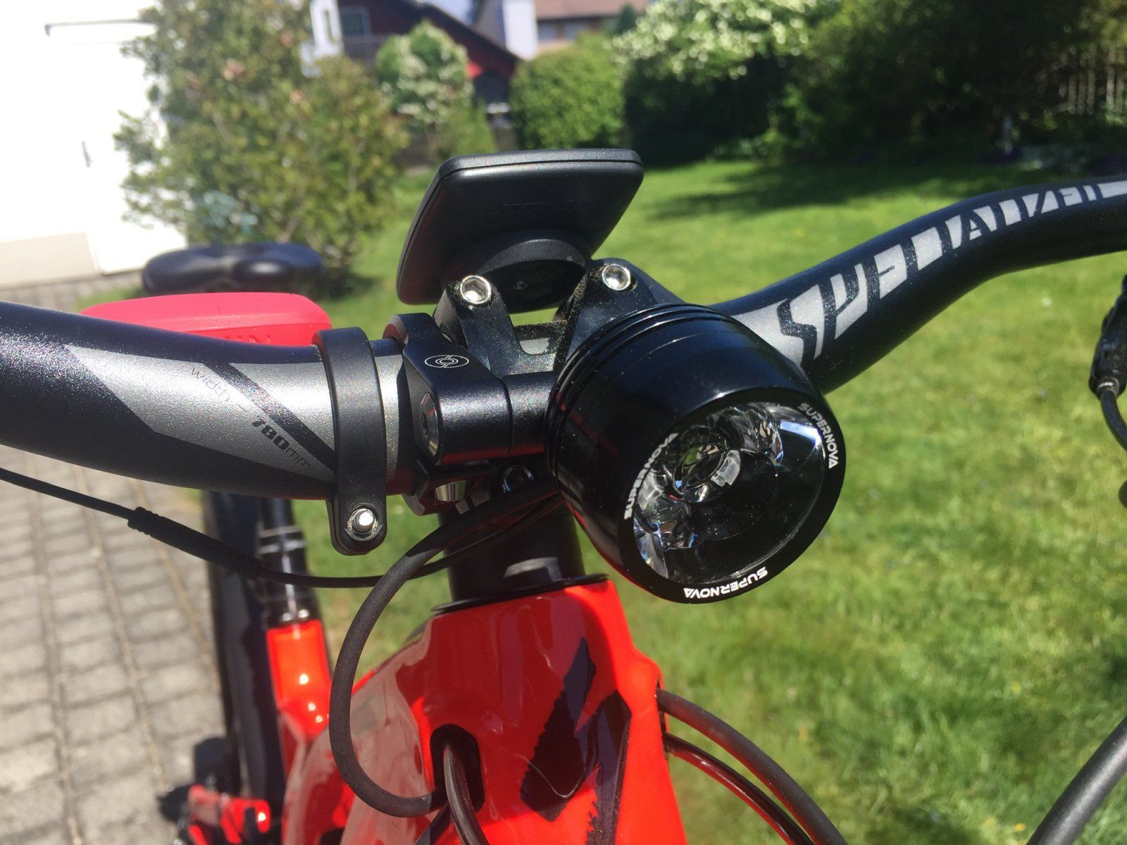

Hab die Supernova Mini 2 pro über Brosekabel am Motor (grüne Buchse - Blindstecker) angeschlossen, passt!
Ich habe mir die Lupine SL X gegönnt mit Kabel für Brose und richtig angeschlossen. Hat auch gut 14 Tage funktioniert mit einigen Nightrides, bis jetzt der Motor sich nicht mehr einschalten lies bzw bei Anschluß des Stromkabels direkt von alleine anschaltete und sofort dann Motor Fehler anzeigte. Ich habe nach FB Post einige Zuschriften bekommen, daß dies mit dem Licht zusammenhängen könnte. Ich bin mal auf dei Antwort von Speci gespannt. Der Motor ist schon beim Händler und ich kann nichts mehr prüfen.
Aber jetzt muss ich wieder auf nen neuen Motor warten🤬
