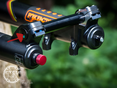

bei meinem Giant TRANCE X E+ 1 (Mod. 2022) ist die Mutter der Steckachse an der Fox Gabel nicht mehr da. Um es genauer zu beschreiben:
Es handelt sich bei der Steckachse um eine
Code:
Giant / Liv Steckachse GTA12B 148/Ø12mm L=169.5mm P=1.0
und die Gabel ist eine
Code:
Fox 36 Performance, GRIP Dämpfung, 150mm Federweg, Boost 15x110mm, e-optimized
Die Steckachse ist - oh wie ein Wunder - noch drin, nur die Mutter auf der gegenüberliegenden Seite fehlt, so dass die Achse nun auch minimal Spiel hat.
Das Bild ist hier Beispielhaft.
Wie heisst diese Mutter? Um diese dann neu kaufen zu können.
Grüße aus dem Harz
Edit: Gehört diese "Kontermutter" als Bauteil zur Gabel, oder zur Steckachse oder ist dies vom Radhersteller konstruiert?

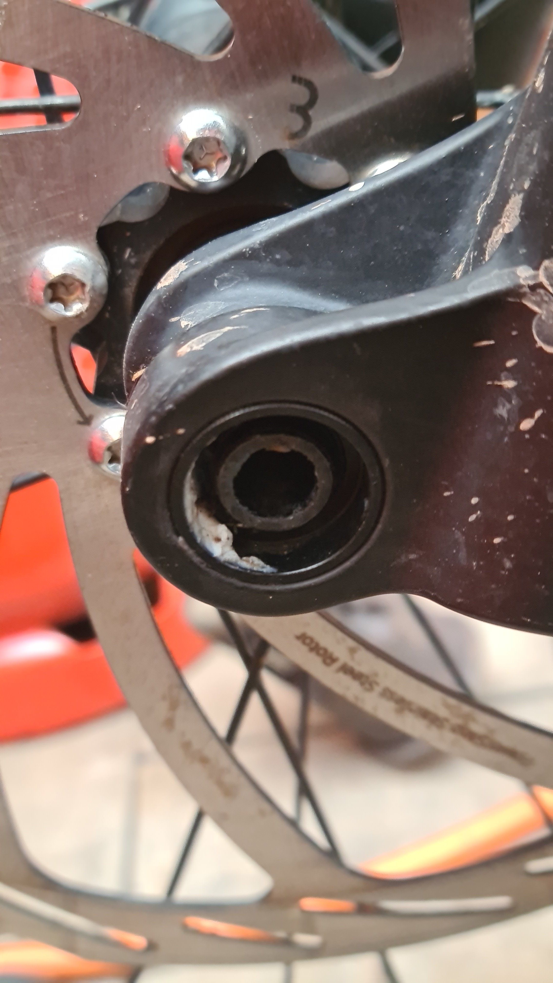

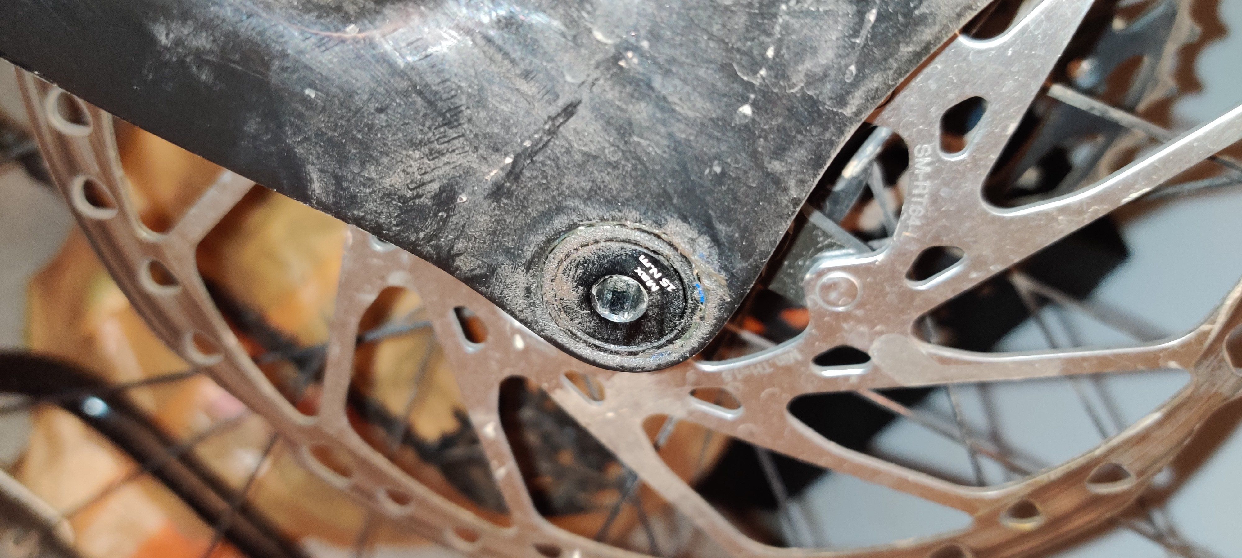

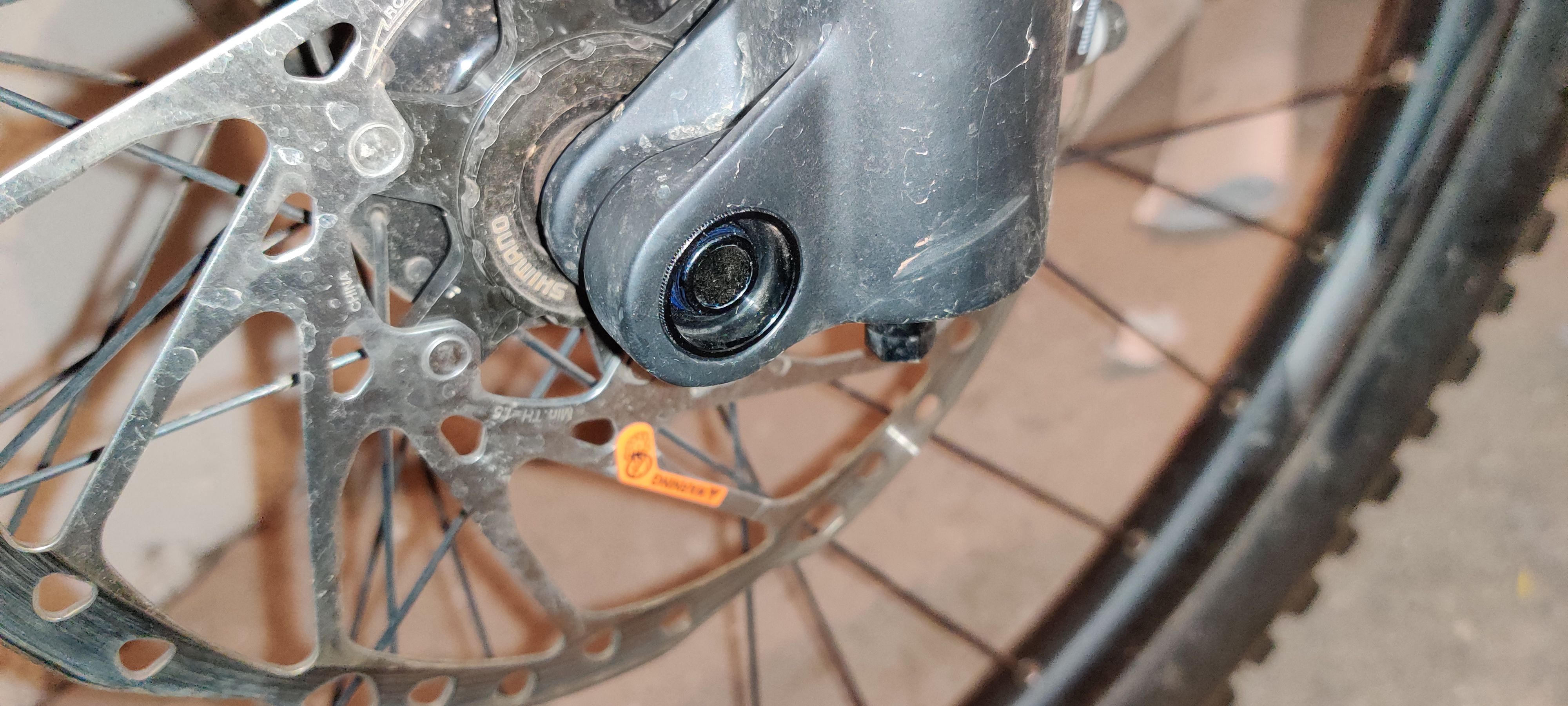

Hier noch die Bilder von der fehlenden Mutter
Die von dir verlinkte Steckachse ist für den Hinterbau bzw fürs Hinterrad.
Auf der Webseite von Fox das Ersatzteile suchen. Da gibts eigentlich fast alles
Also gehört das fehlende Teil zur Gabel? okay
Ich hatte dort schon gesucht und bisher nicht gefunden, aber es grenzt es jetzt schon ein.
Vielleicht noch einen Hinweis wie besagtes Teil heißt?
Hinten ist es drin, siehe Foto 2
für dich: 🤦
Wenn du das Bild, auf dem es fehlt vergrößert hättest, wäre dir ein gewinde in der Steckache aufgefallen, das normalerweise mit einer Kontermutter verbunden ist.

Oder scheiße, warte, ES GEHÖRT SO!!
Warum schreibe ich hier und Frage nach einem Teil, wenn es gar nicht da sein muss? Vor allem mit dem Risiko auf User wie dich hier anzutreffen?
für dich, das Vorderrad hat etwas Spiel und ich habe dann die Steckachse gesehen wie diese das minimale Spiel in der Gabel hat.

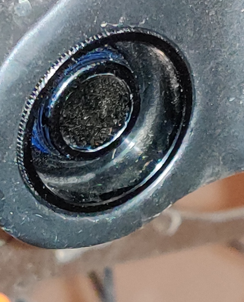

Warum kannst du nicht was hier geschrieben wird auch vollständig durchlesen? Erkläre mir warum ist auf der Steckache im letzten bild von mir ein Gewinde zu sehen?

Es wurde ja schon ein paar Mal geschrieben. Da fehlt nichts. Da ist nur ein Gewinde und fertig. Bei den "alten" Modellen gabs da eine Verstellung der Steckachsenposition. Bei den neuen ist das im Schnellspanner selbst.
Du konstruierst dir also ein nicht vorhandenes Problem.
