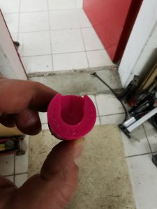

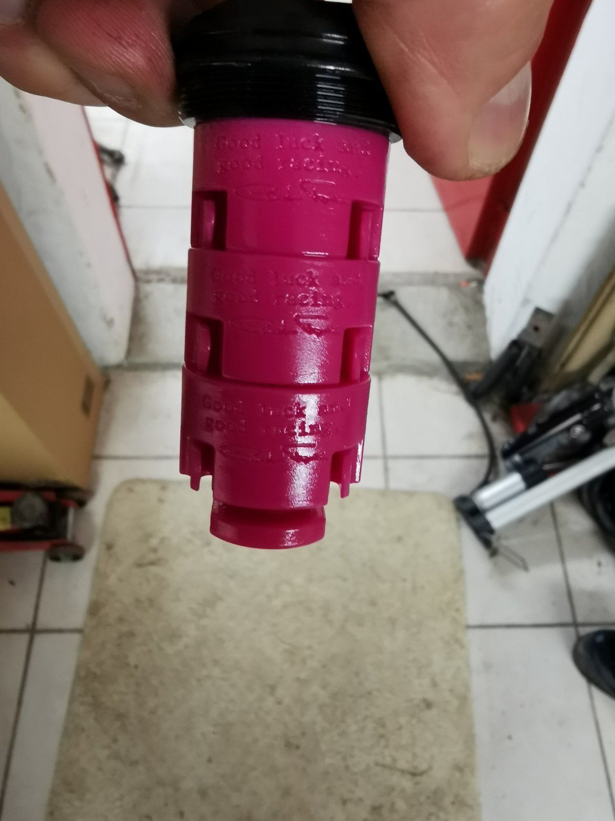

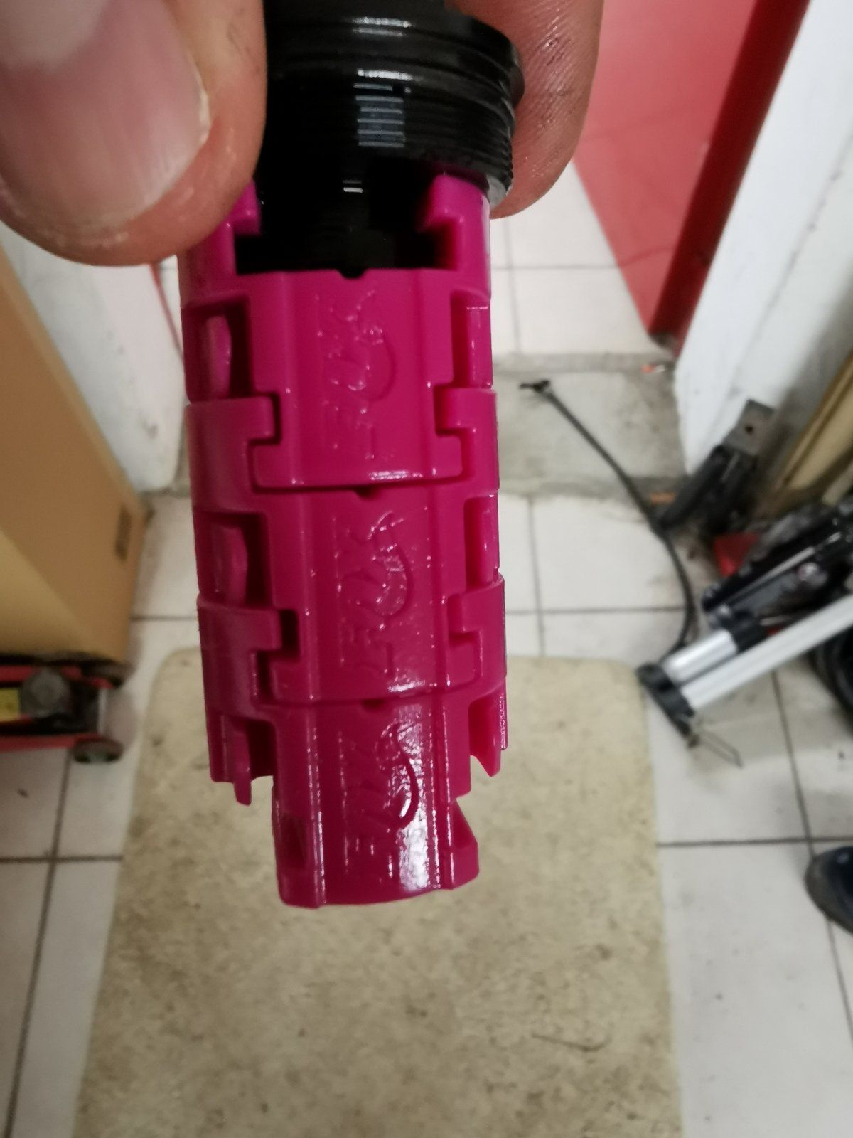

Moin, wollte grad mal gucken wieviele Spacer in der 34 rythm meines 2019 strike sind und war überrascht! ??Dachte, die Farbe passt doch nicht? Da sind 3 8CC Spacer in meiner 34er? Ist das richtig oder wurde da was bei Fox vertauscht, also nen Fehler passiert?
Gruß

So wollte grad grüne 34er spacer verbauen. Die sind zu groß und passen nicht an den "Deckel", heißt, Sie haben zuviel Spiel. Was denn jetzt los? ??
Nachfolgend die Spacer für die entsprechenden Fox Rhythem Gabeltypen 32/34.
32 mm: PN: 234-04-735 pink
34 mm: PN: 234-04-953 grün
34 mm E-Bike:pN: 234-04-811 blau

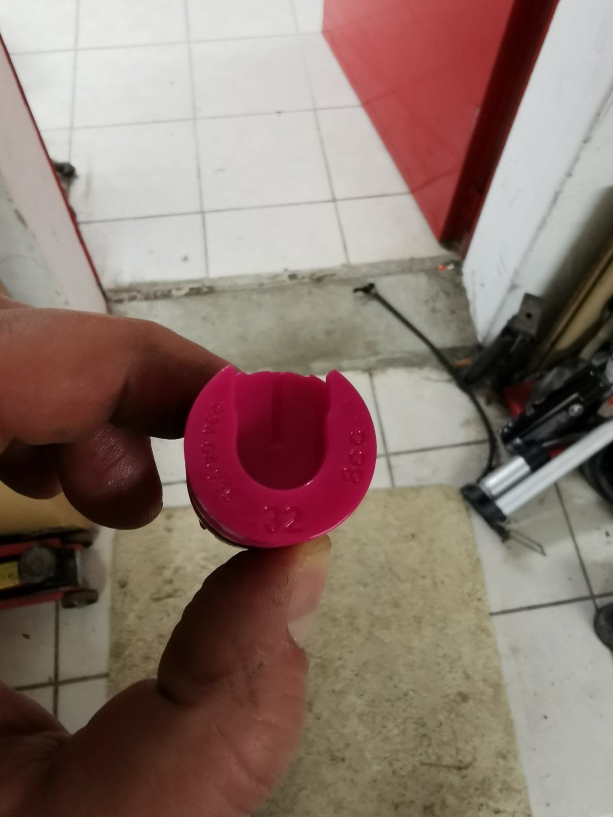

Offensichtlich ist eine 32mm Gabel verbaut. Mess mal den Rohrdurchmesser
In den E-Bike Ausführungen der 34er ist eine 32er verbaut, in der 36er eine 34er. Grund sind die stärkeren Standrohre.
Echt jetzt? Gehe gleich mal messen. Das hätte ich wissen sollen. Hab falsche spacer bestellt. ?also retour und neue bestellen wenn.
