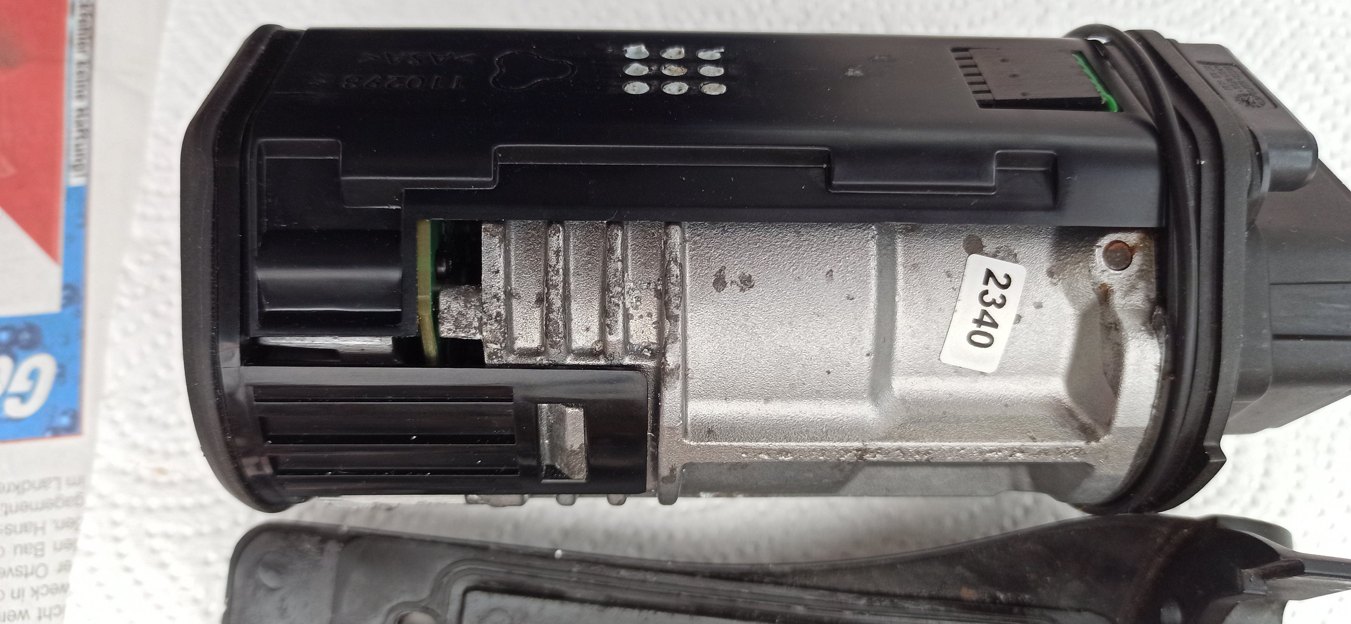

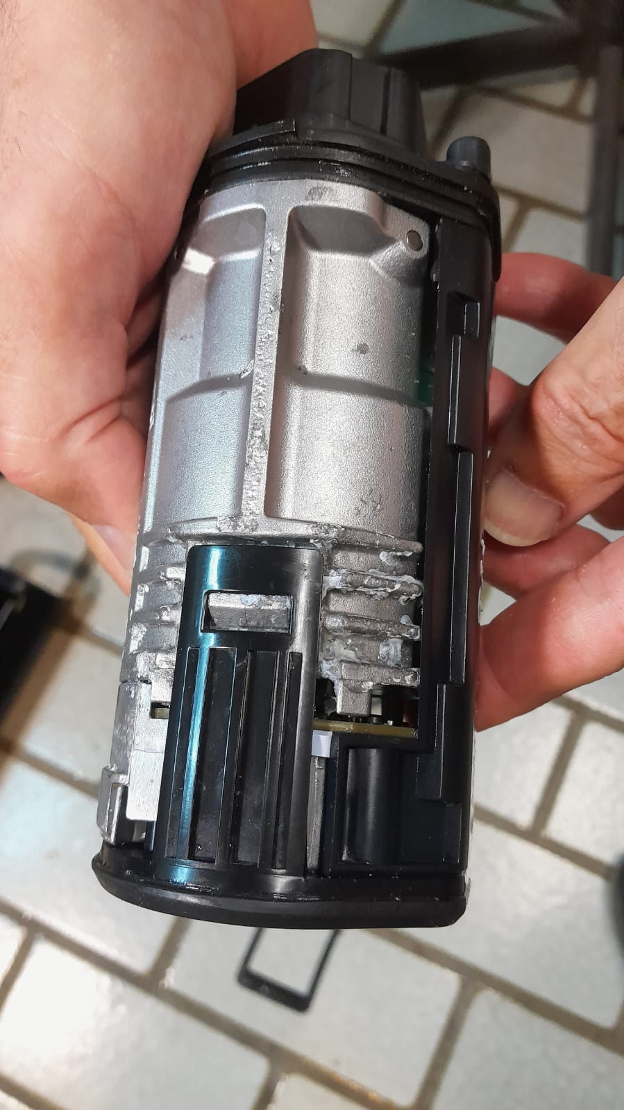

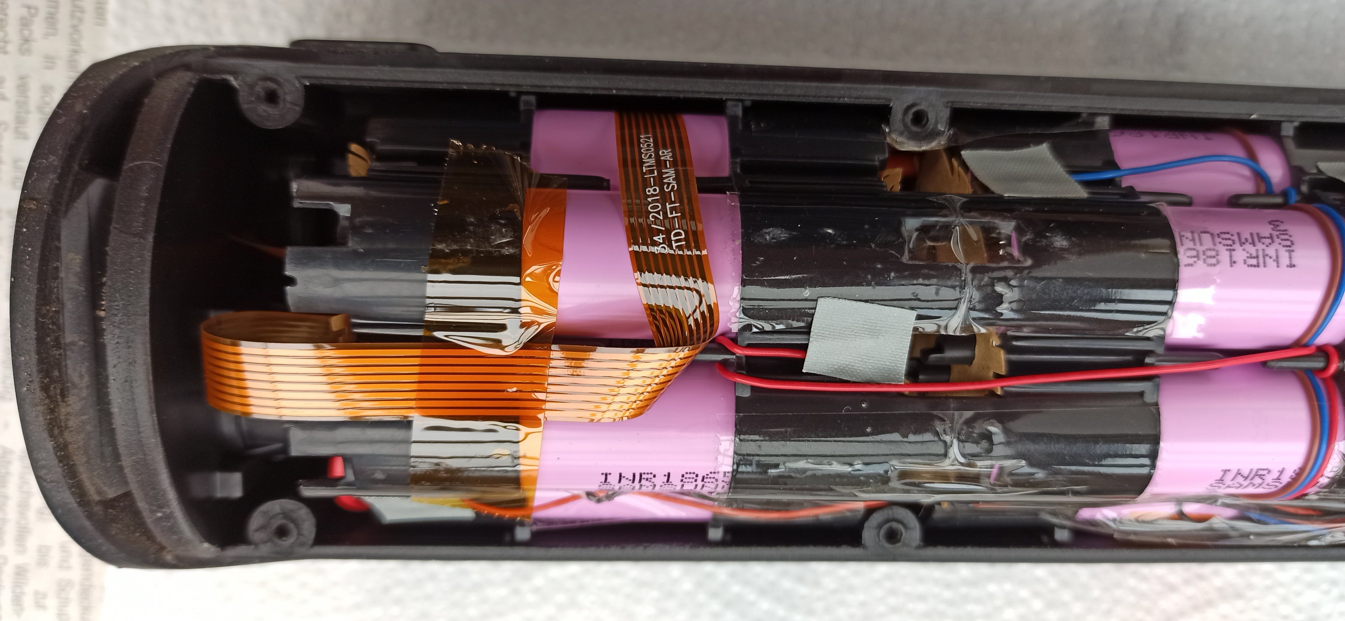

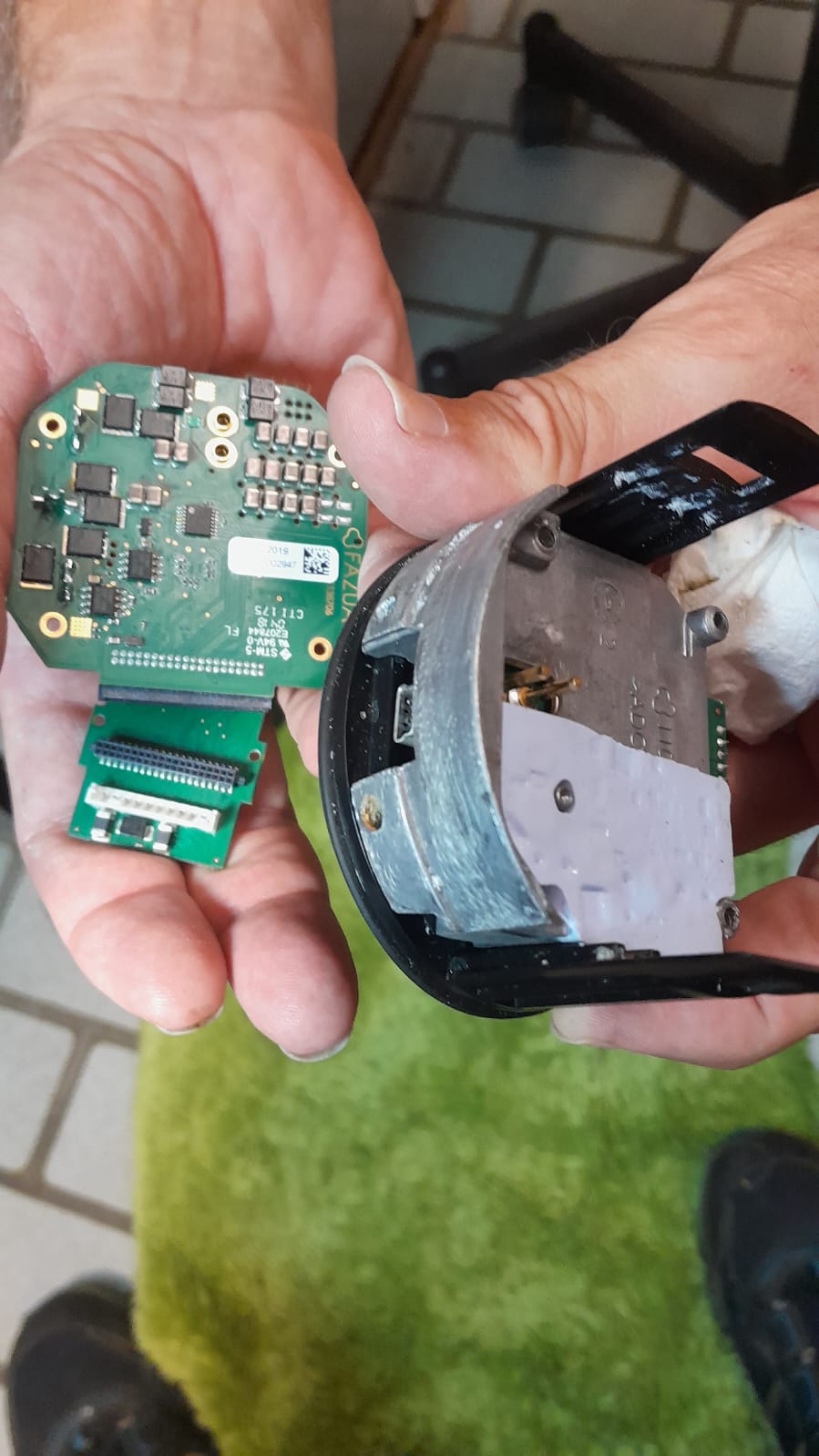

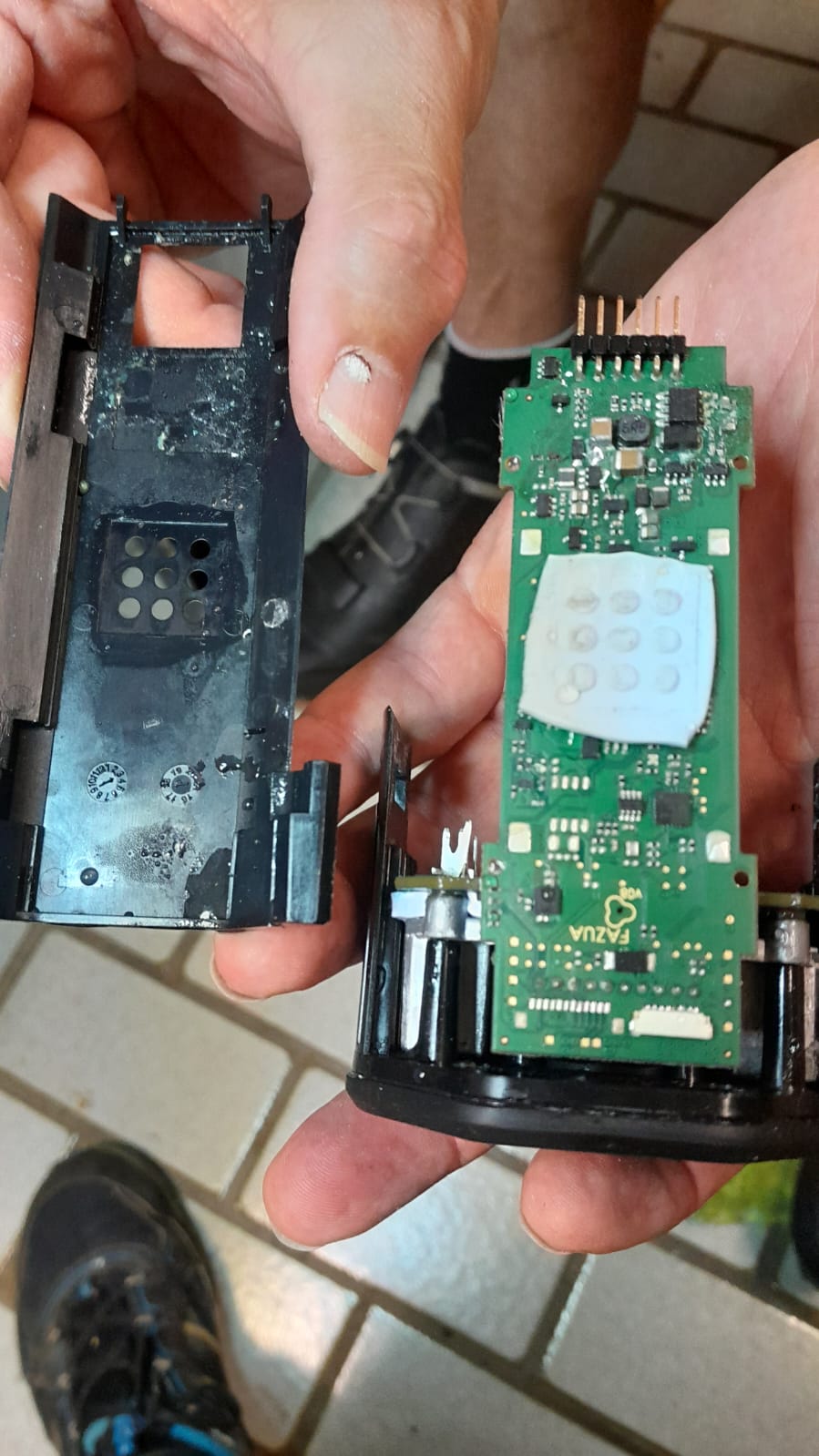

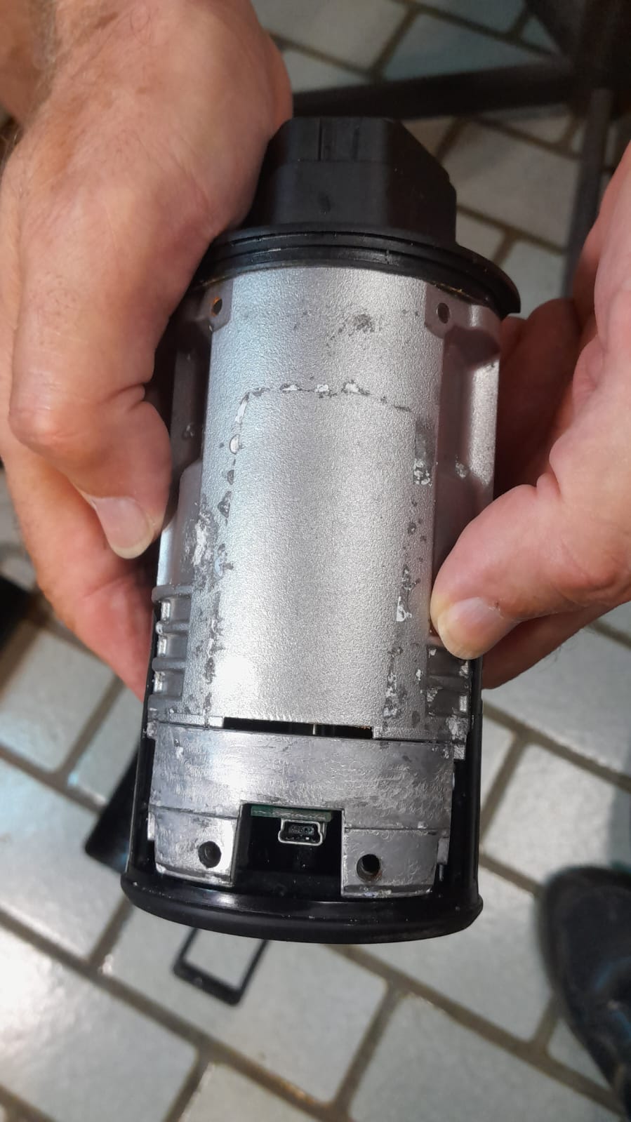

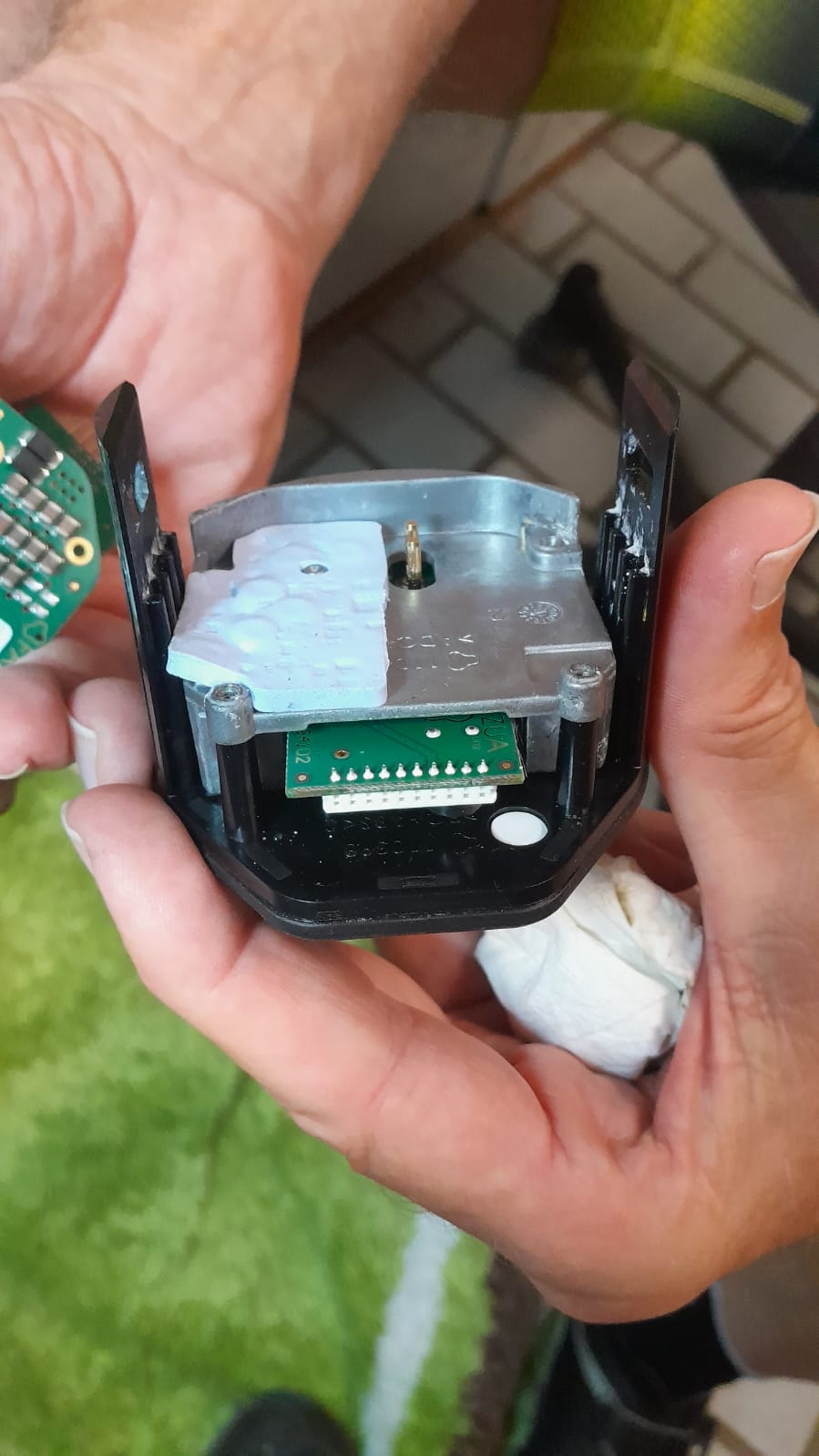

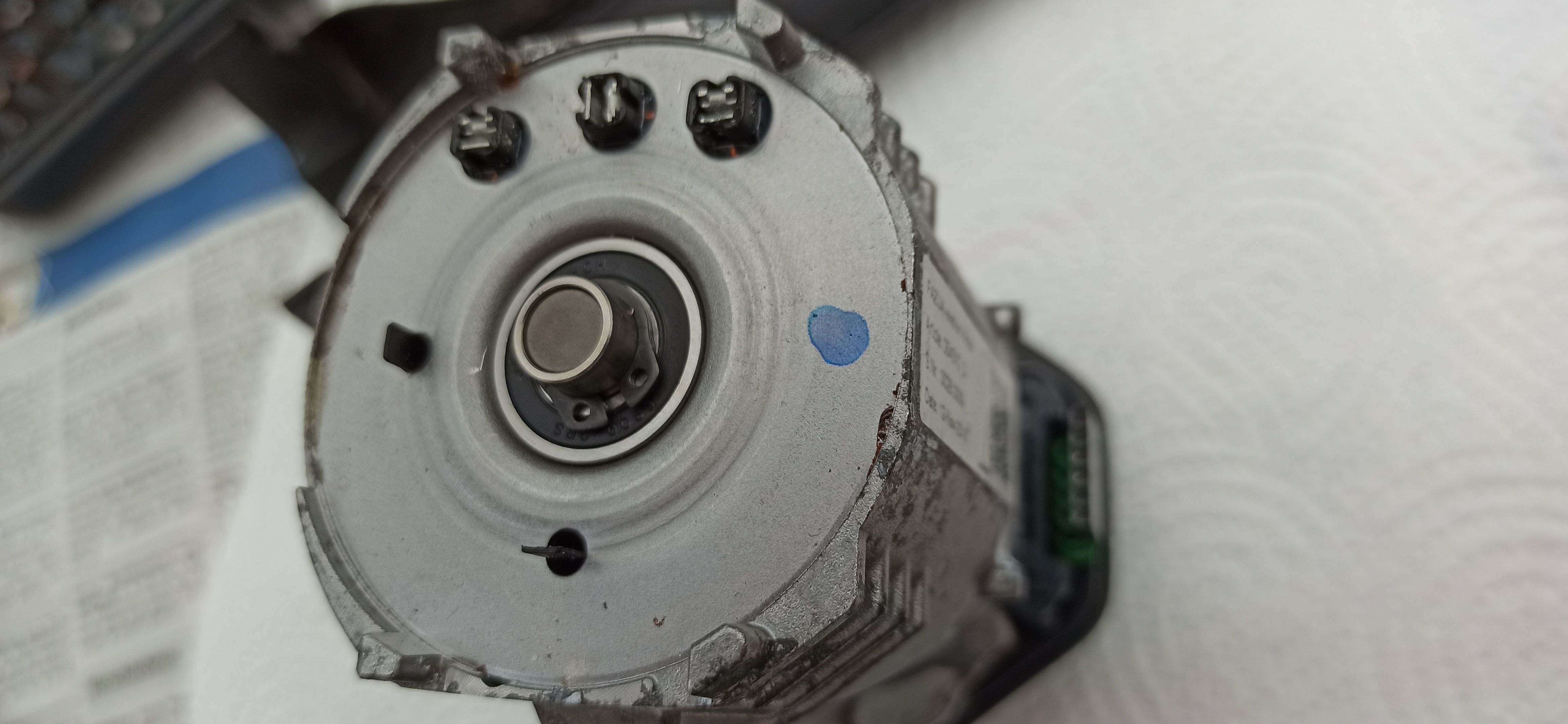

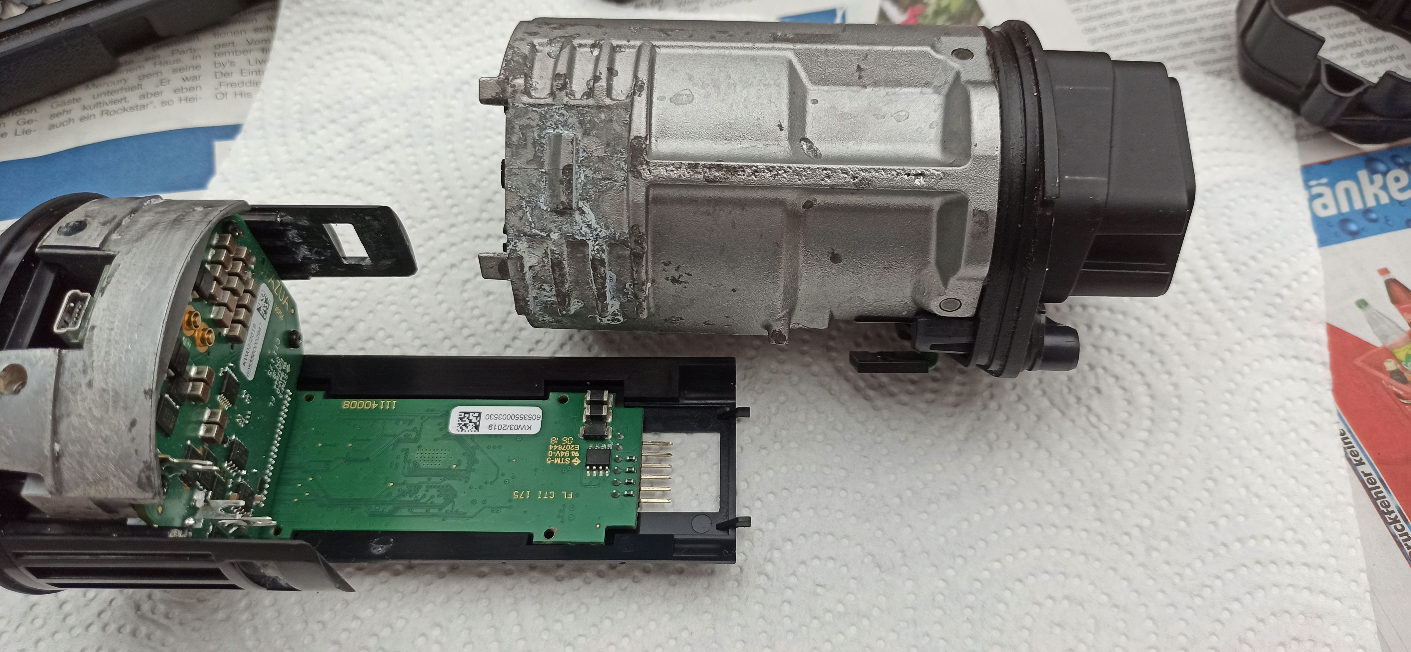

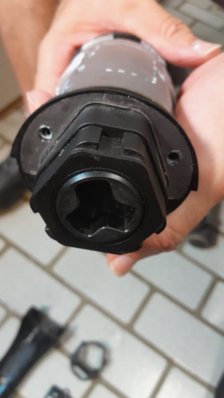

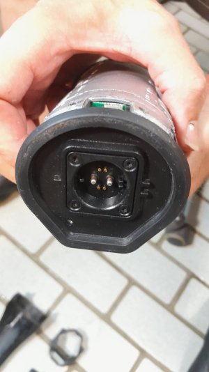

Fazua Demontageanleitung Ride50 Drivepack 1.0
Laut Auskunft von Fazua, darf das Drivepack nur von Fazua selbst geöffnet werden, ansonsten erlischt die Garantie. Da mein Drivepck 2,5 Jahre alt ist und leider abgesoffen ist, habe ich ihn mit einem Kollegen, der ein sehr guter Elektrotechniker ist und viel Erfahrung besitzt, auseinander gebaut und getrocknet. Leider konnte auch er dem Drivepack kein Leben mehr einhauchen.
Laut Fazua ist, Wassereintritt kein bekanntes Problem.
Folgende Vorgehensweise:

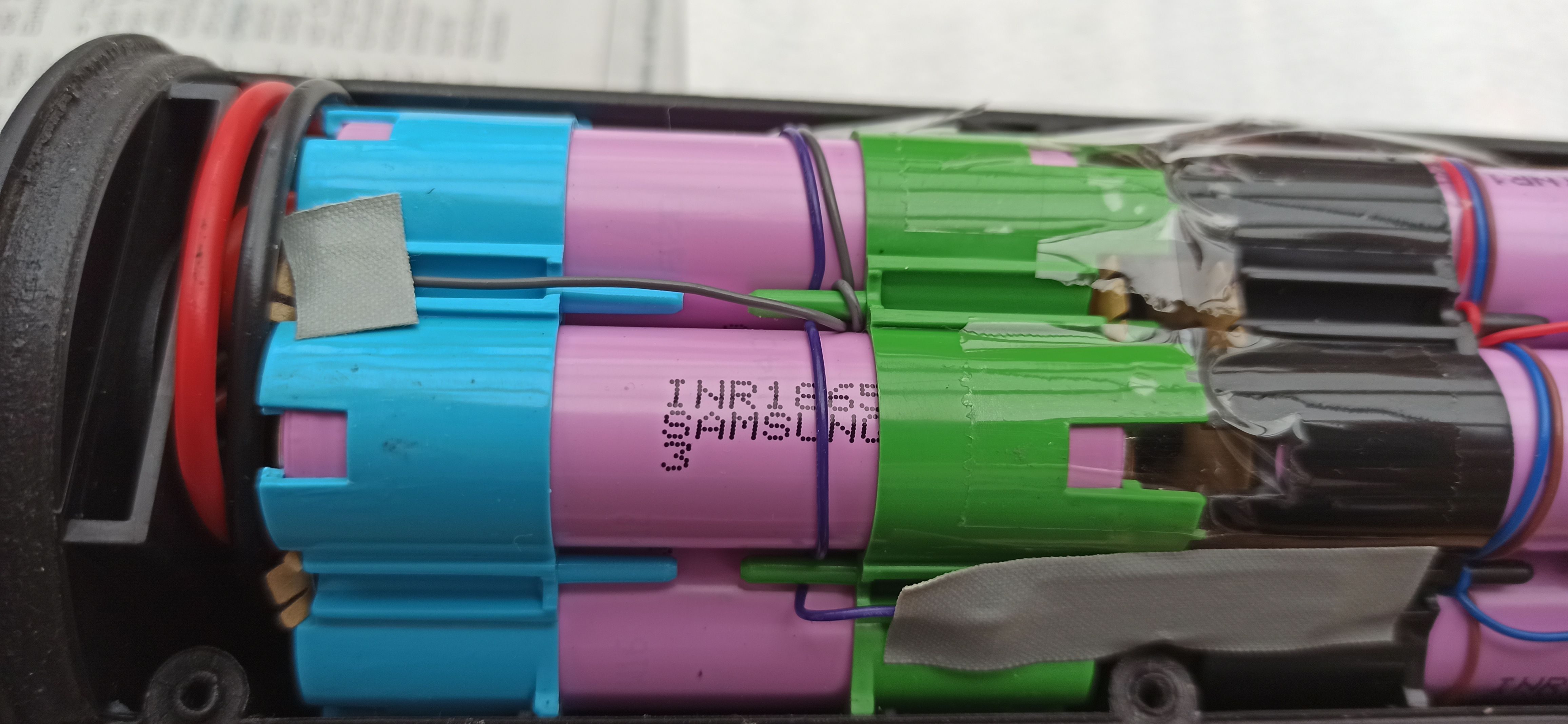

Akku entnehmen, zum Akku gibt Fazua einen wichtigen Hinweis:

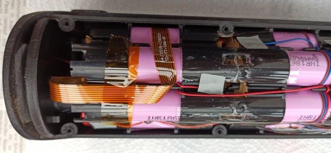

„Ein offener Akku ist faktisch defekt und kann nicht repariert werden.
Die Gründe: Mögliche interne Schäden in der Zellstruktur können von außen nicht erkannt werden und auch schleichende Folgeschäden sind möglich.
Zudem ist das Gehäuse selbst beim Aufsetzen und Verschrauben nicht wieder dicht - in der Produktion wird hier eine Dichtung eingespritzt, was im "Nachrüsten" nicht möglich wäre.“

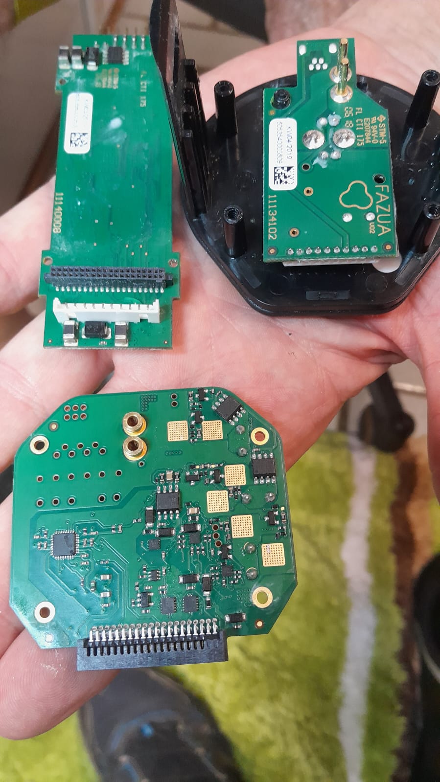

Am Drivepack:
Die beiden Torx, der USB-Stecker-Abdeckung entfernen.
Darunter befinden sich 2 weitere Torxschrauben, diese entfernen.
Die Kunststoffabdeckung, unten am Polygon, mit 2 Schlitzschraubendrehern ab hebeln, darunter befinden sich 2 weitere Torxschrauben, diese entfernen.
Das Alukühlelement kann nun abgezogen werden.
Die 3 Platinen zu demontieren ist selbsterklärend.
Der Motor selbst ist nicht zu öffnen und hat 3 Kontakte, wenn jemand weiß wie man den Motor prüfen kann, bitte ich um Ergänzung der Anleitung.
Gruß
Reinhard

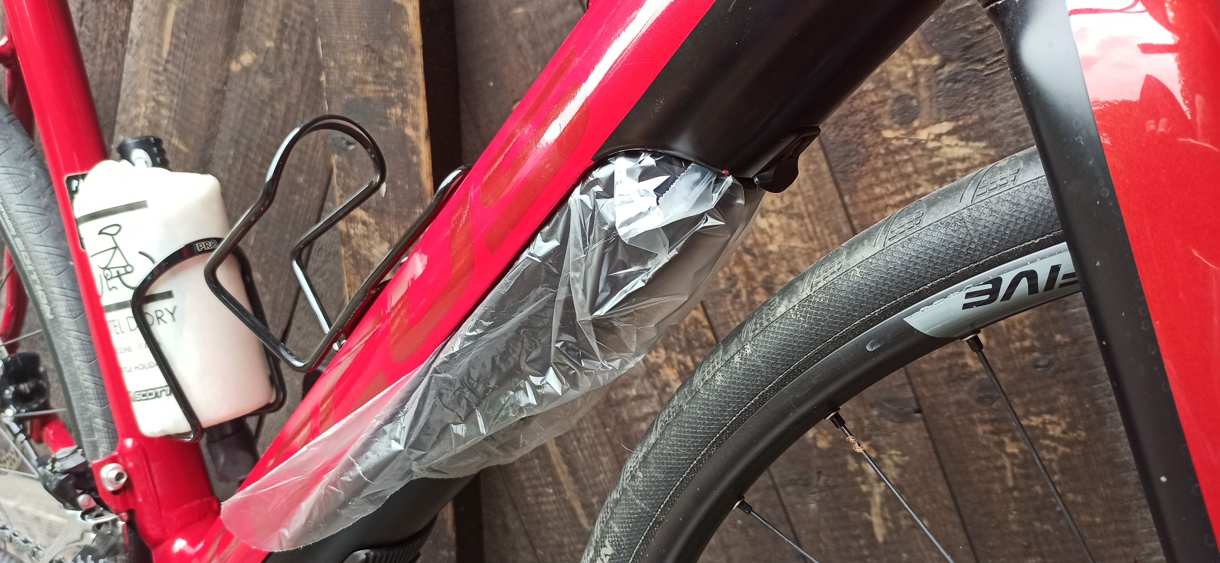

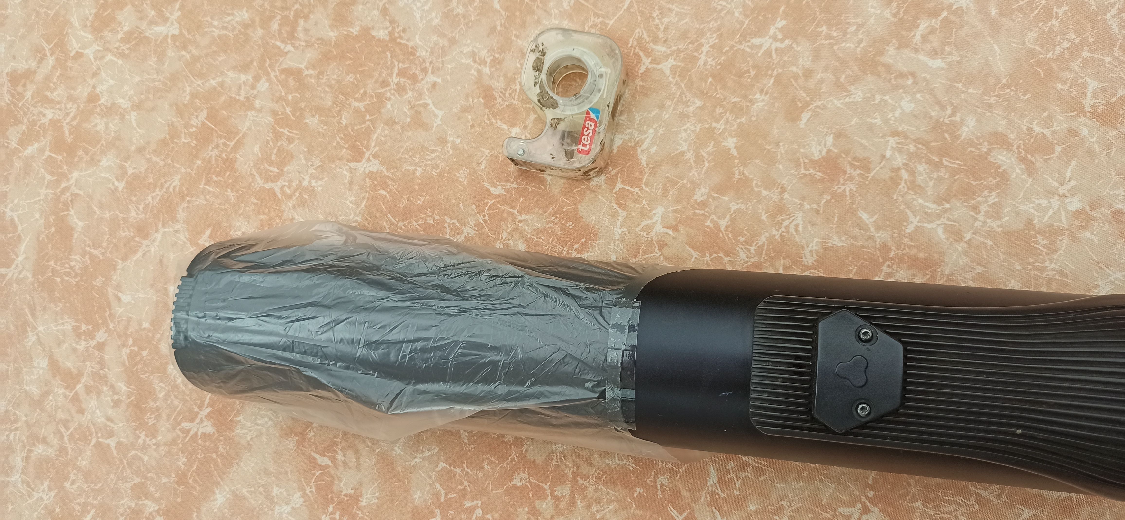

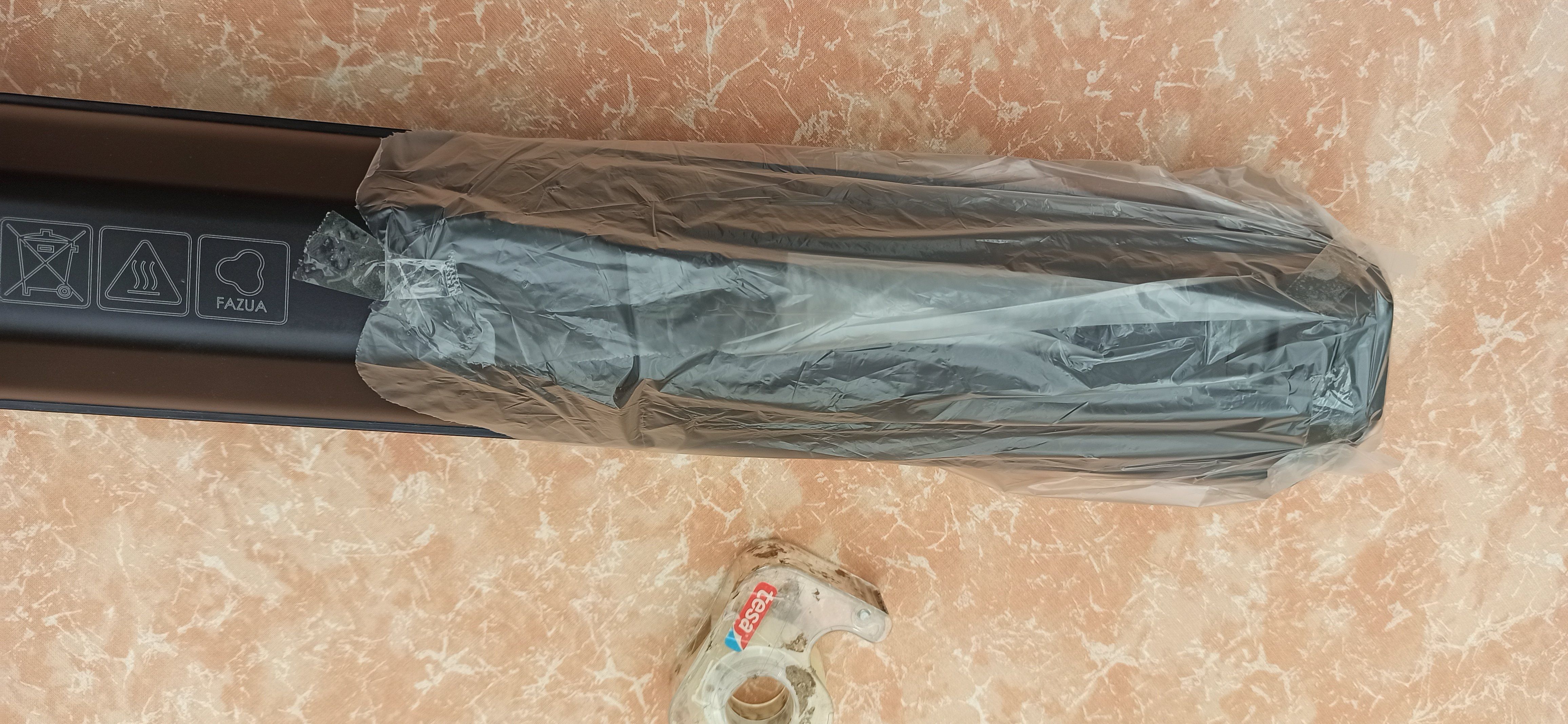

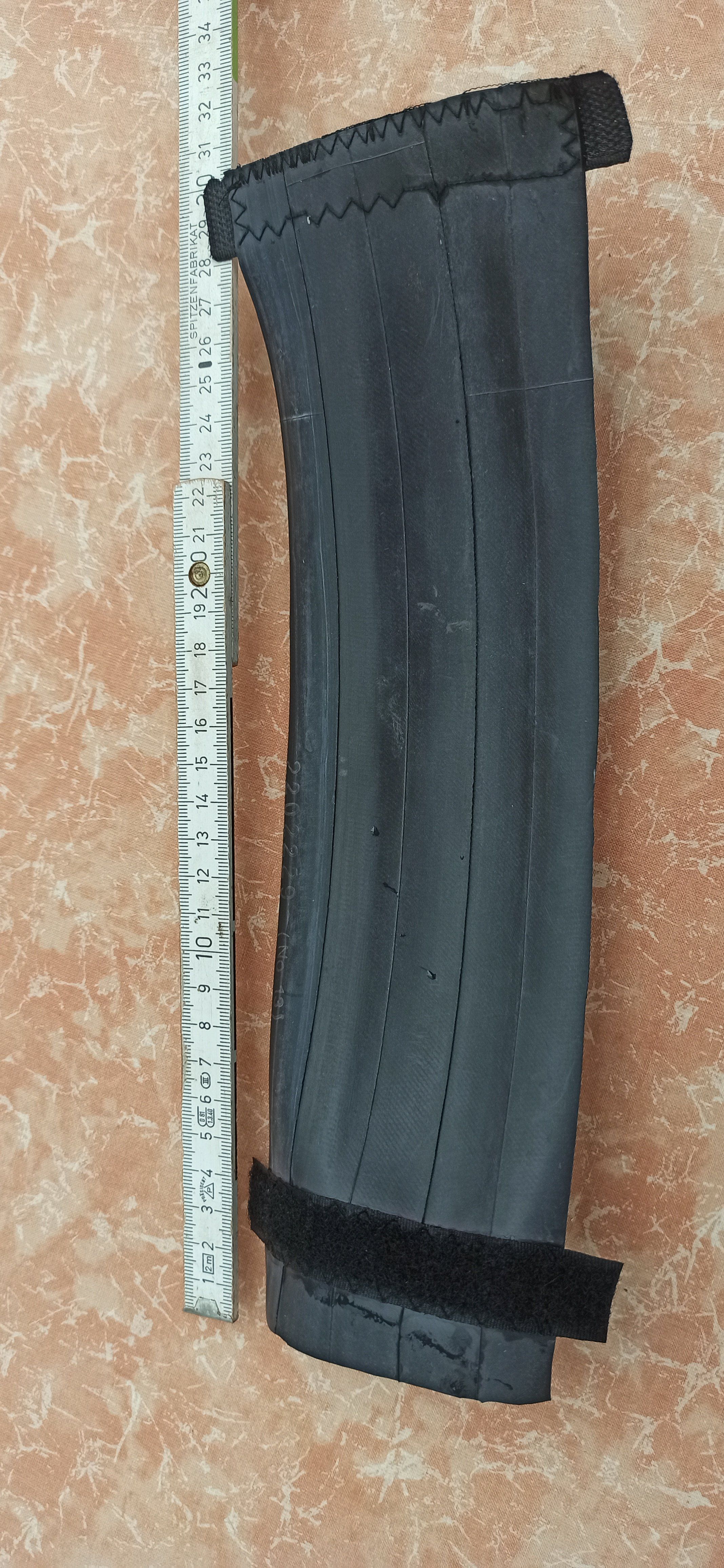

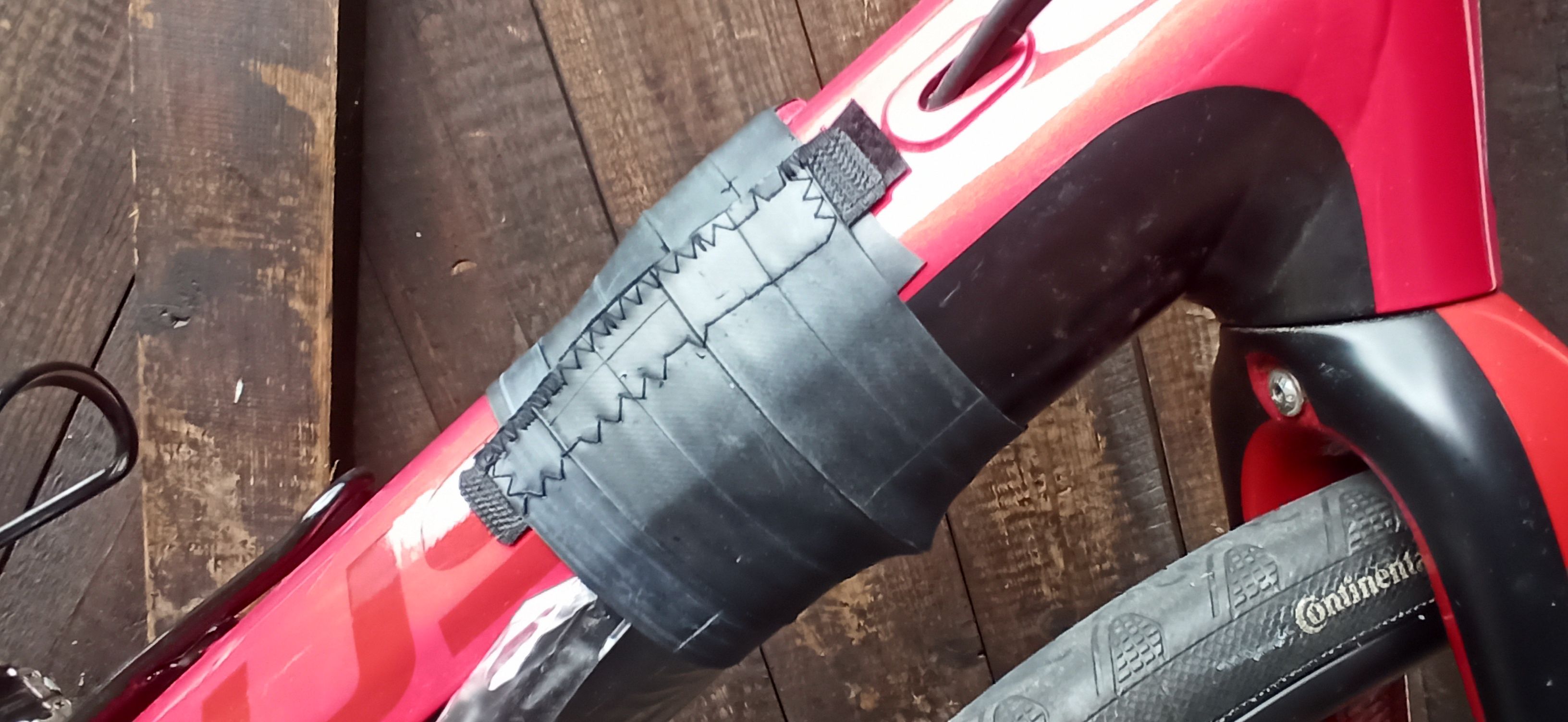

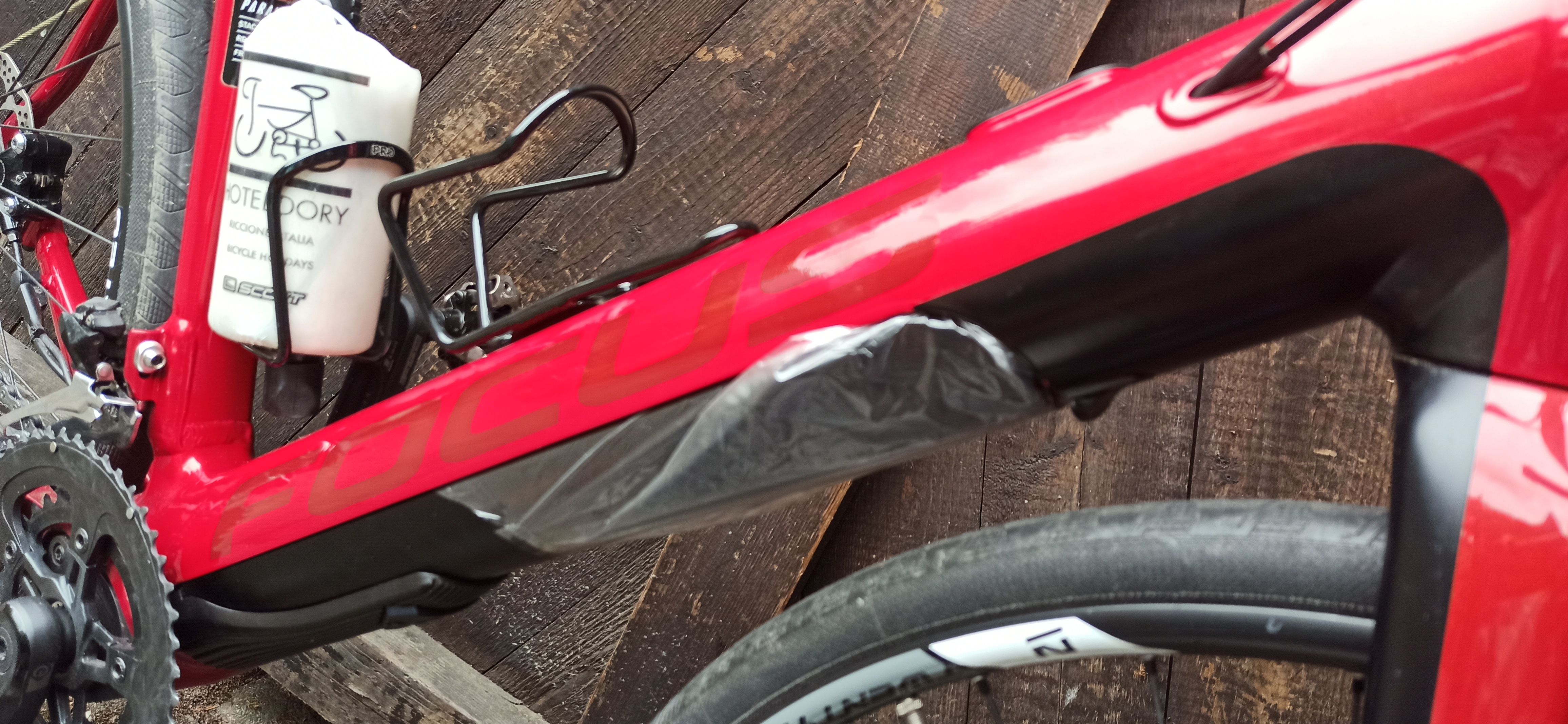

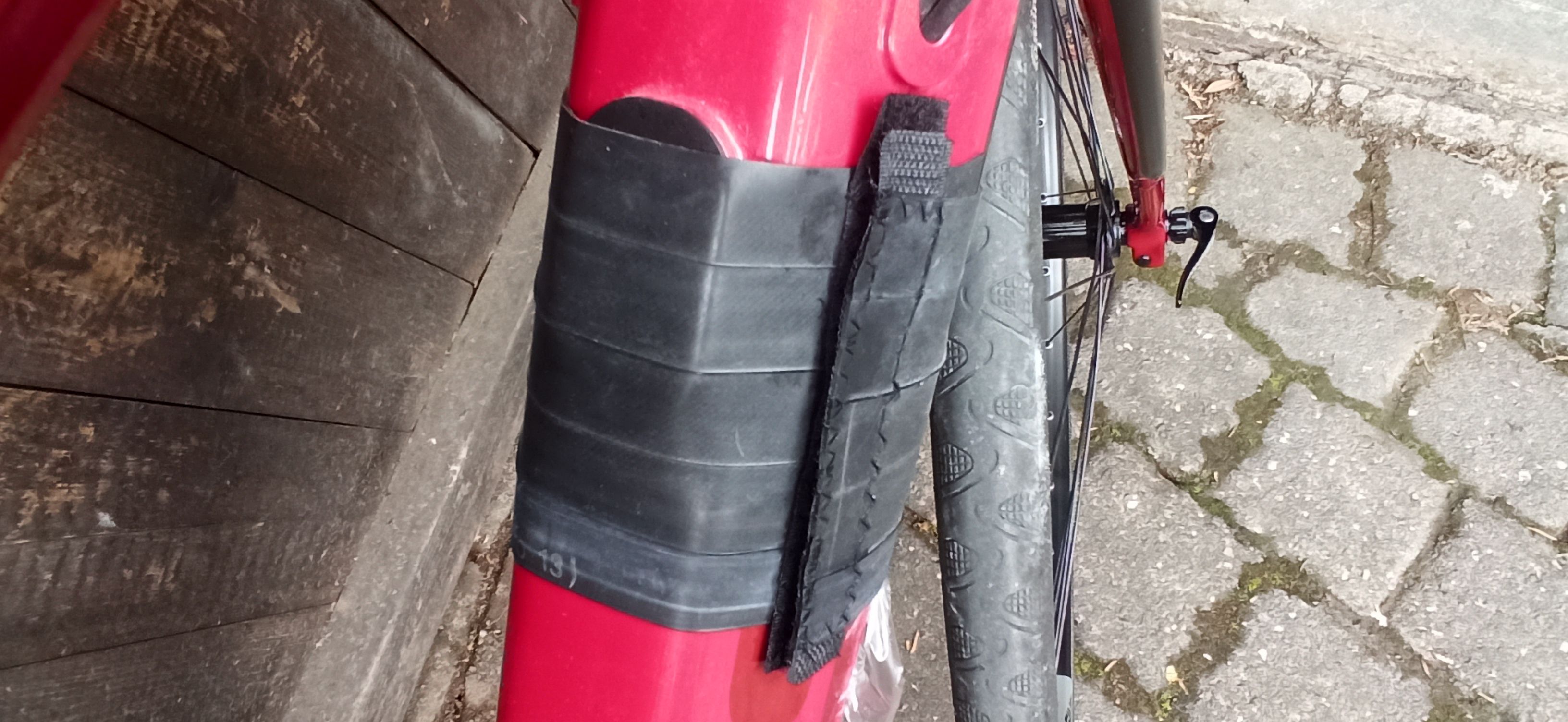

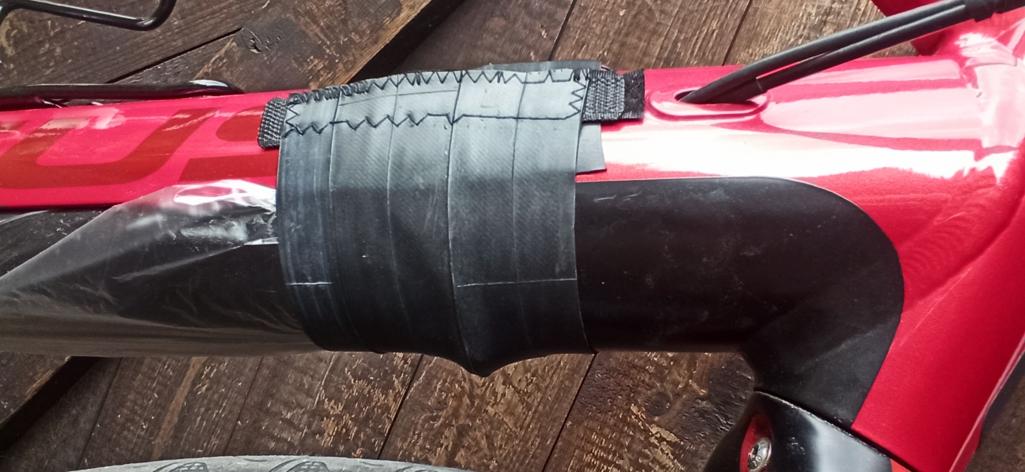

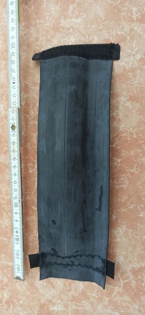

Anbei mein erster Lösungsansatz für die Fazua Akkuabdichtung.
Brottüte überziehen und/oder Schlauchgummiabdichtung mit Klettverschluss.
Sind das kostenpflichtige Extras?
Bitte entschuldige meinen Sarkasmus, aber ehe ich zu solchen Mitteln greifen soll, da es der Hersteller wohl nicht besser will/kann, kaufe ich mir doch lieber ein anderes Bike mit anderem Antrieb.
Alternativ schraube ich mir einen Bausatz für deutlich weniger Geld an ein Bike, sieht dann immer noch besser aus und kann dann Feuchte ab.

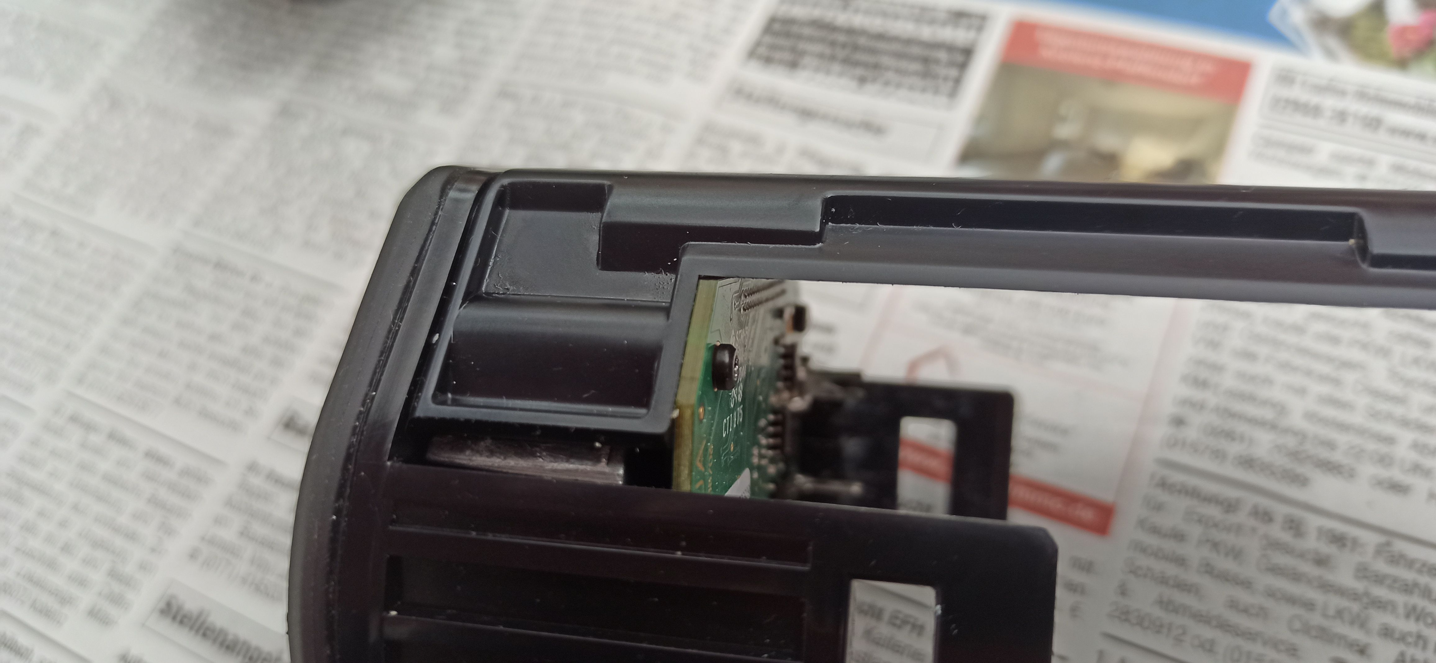

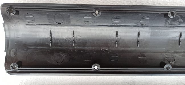

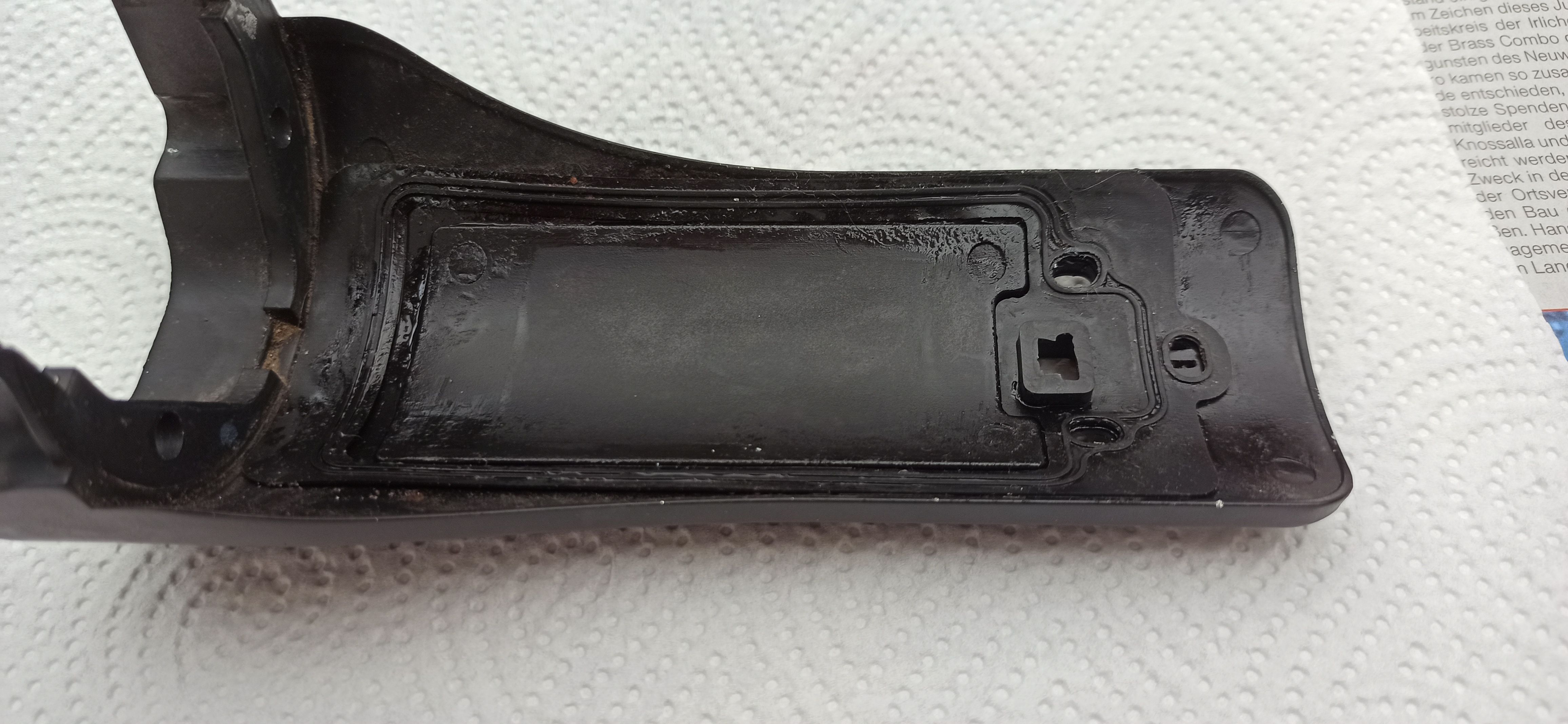

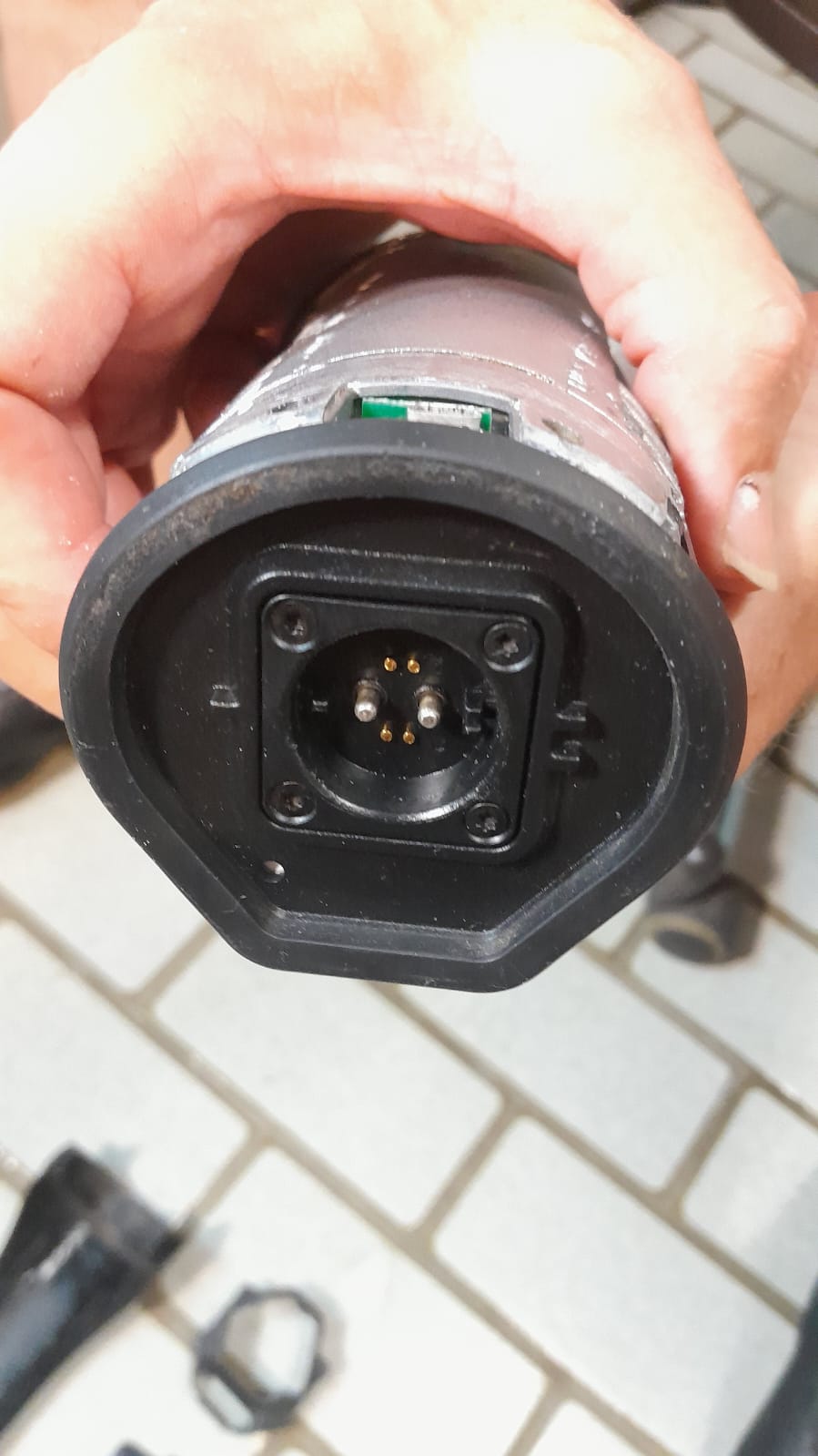

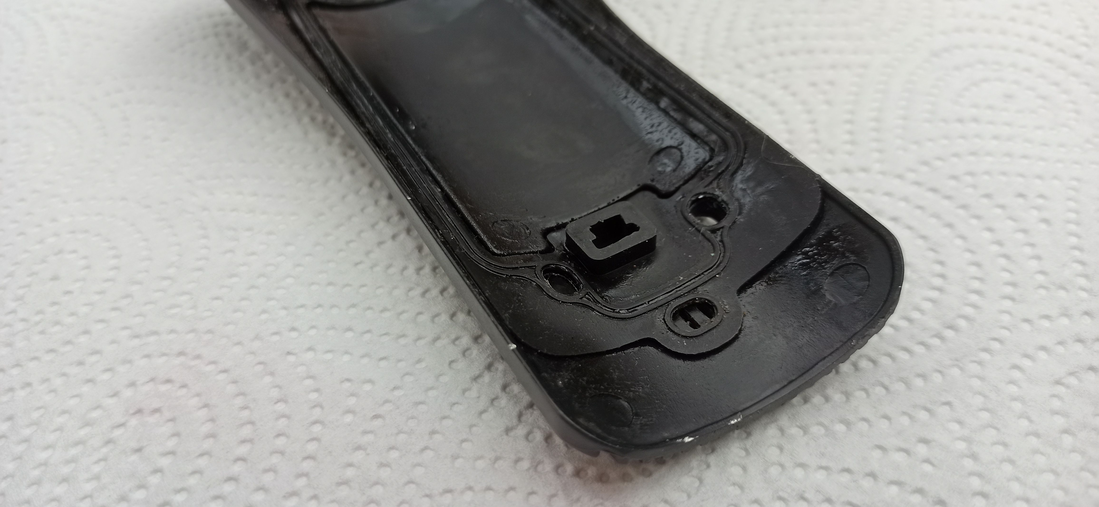

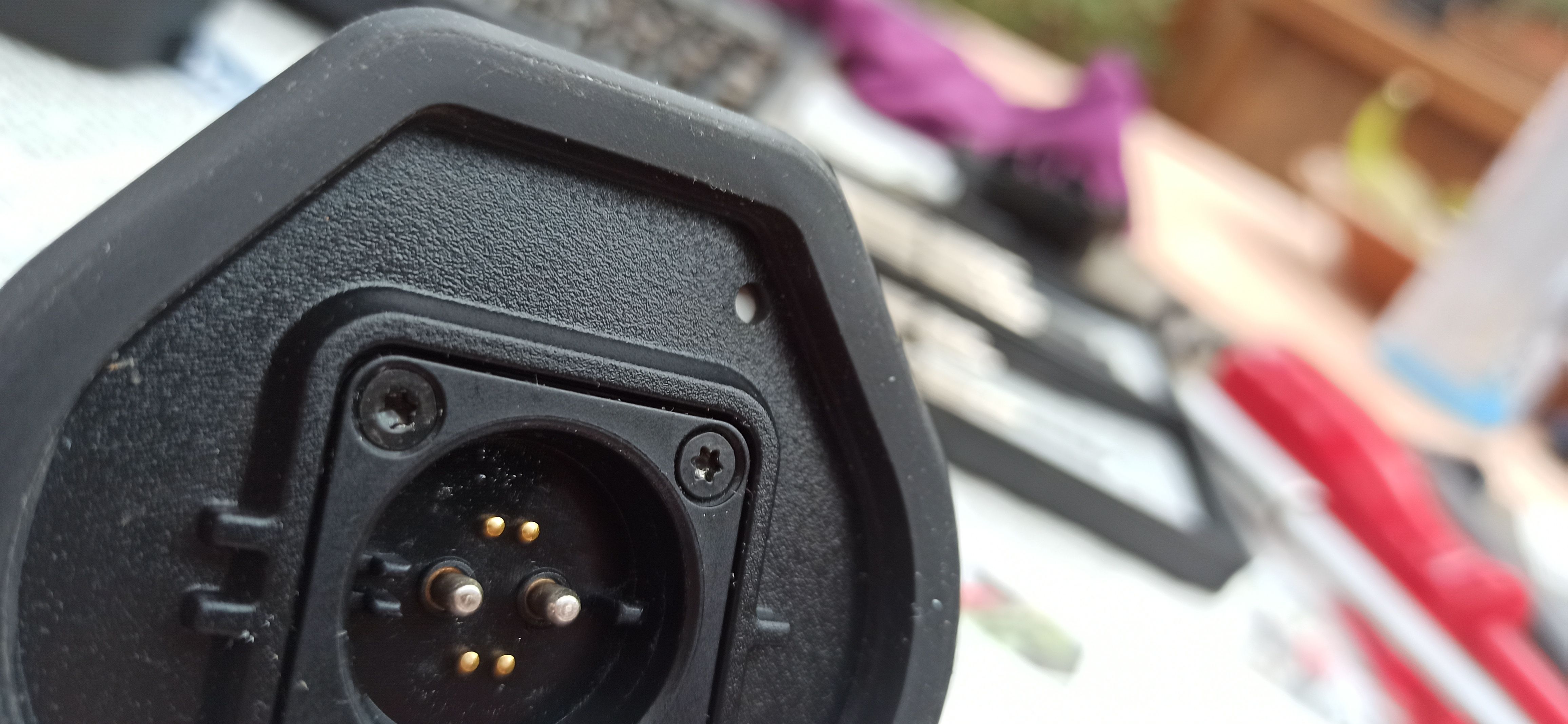

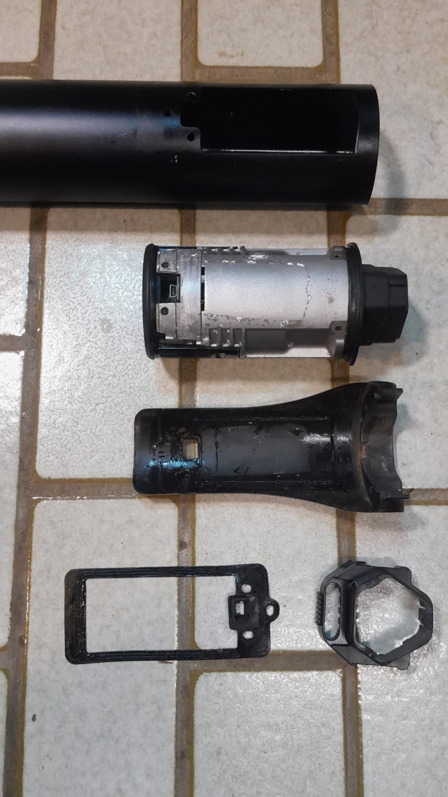

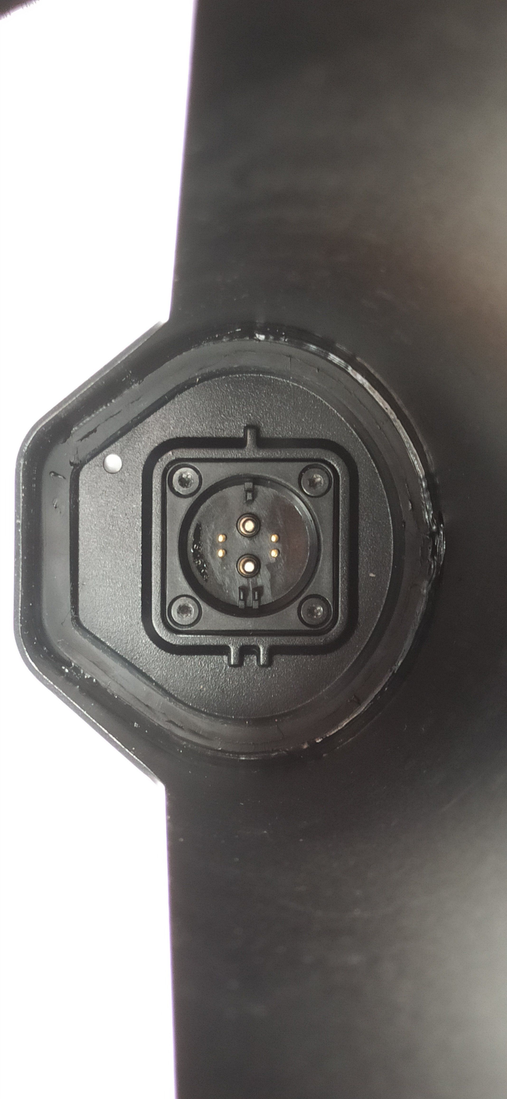

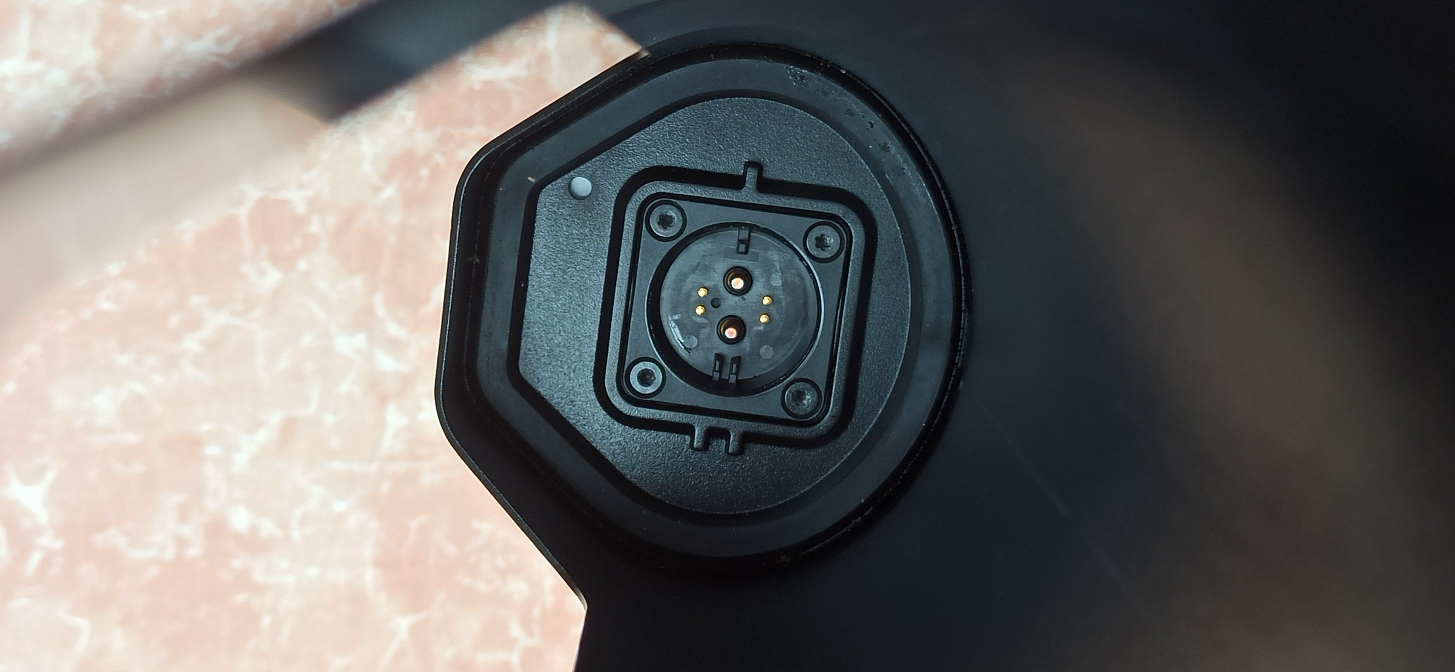

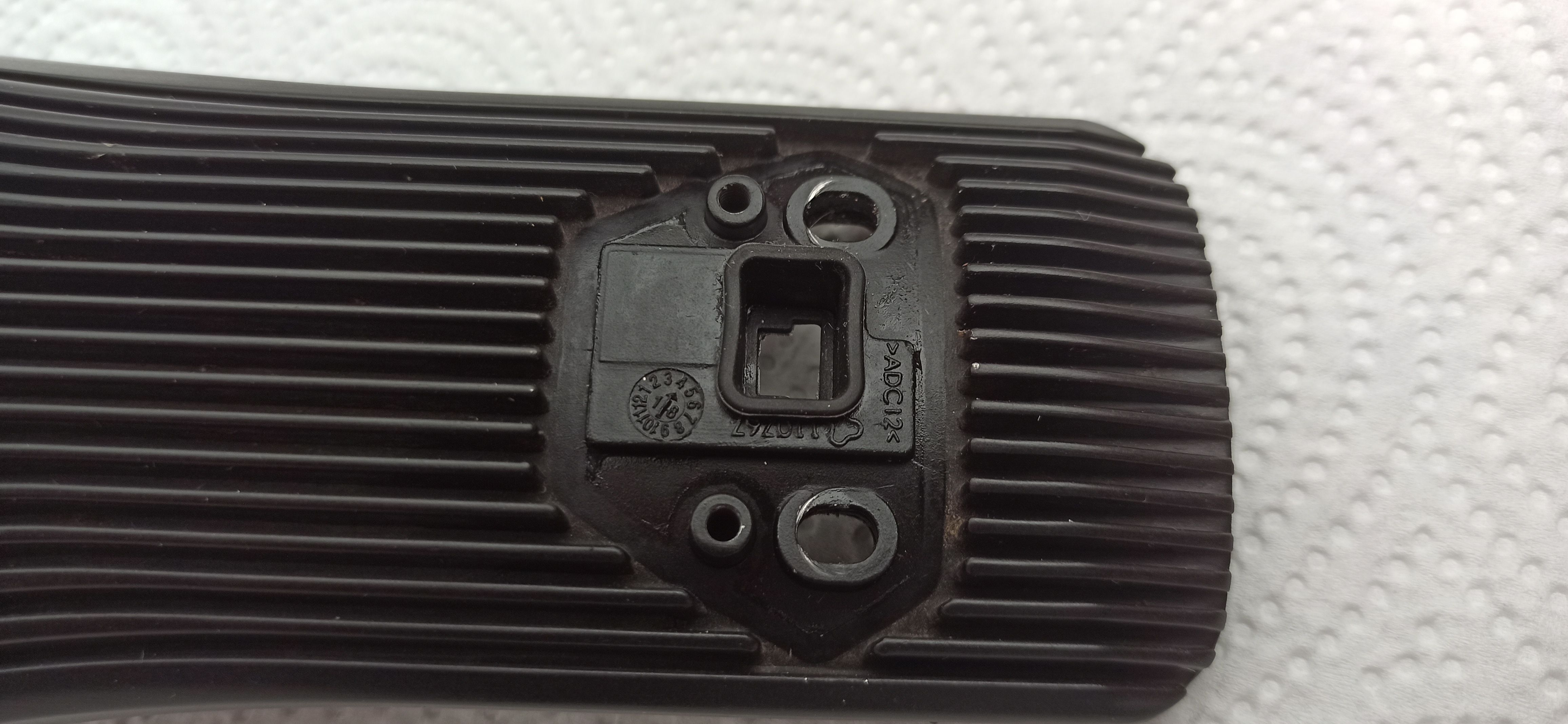

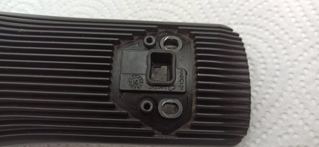

Ich habe heute das neue Drivepack Street bekommen und das „alte“ nochmals demontiert, da ich keine Erklärung für die ca. 3mm Bohrung neben dem Rosenberger Stecker habe. Es scheint, das diese Bohrung mit einem Flies hinterlegt ist. Ich denke, dass diese eine potentielle Wassereintrittsstelle für die Platinen ist.
Ich habe mit Bremsenreiniger an einer kleinen Stelle der Dichtung, die unter dem Kühlkörper liegt, experimentiert und festgestellt, dass das Gummi nicht Bremsreinigerbeständig ist und sich wirft, mit Isopropanol verträgt sich das Gummi.
Mein Plan ist es, sie Fuge des Kühlkörpers mit Isopropanol zu reinigen und mit einer Kehlnaht aus Sikaflex 522 schwarz, nach unten offen lassend, abzudichten. Ebenso möchte ich eine Sikaflex-Kehlnaht zwischen Gummidichtung und Drivepack, unterhalb des Akkus, ziehen. Jede Wette, dass dort beim „alten“ Drivepack Wasser durchkam. Ich habe noch ein paar Fotos der Situation gemacht und bin für Tipps und Verbesserungsvorschläge immer offen.
Nochmals die Frage: Wozu die Bohrung? Ist die zum Entlüften bei Motorwärme und was, wenn ich einen Klecks Sikaflex drauf mache. Wenn sie offen bleibt, würde sich doch Wasser, beim Abkühlen einziehen können.

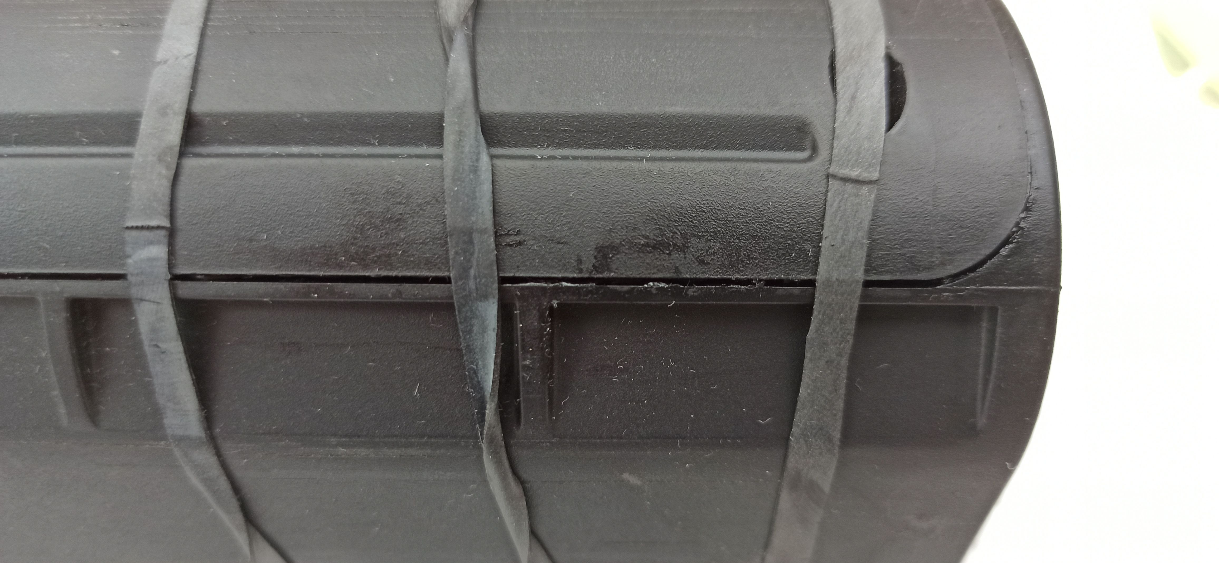

Fazua Drivepack abdichten

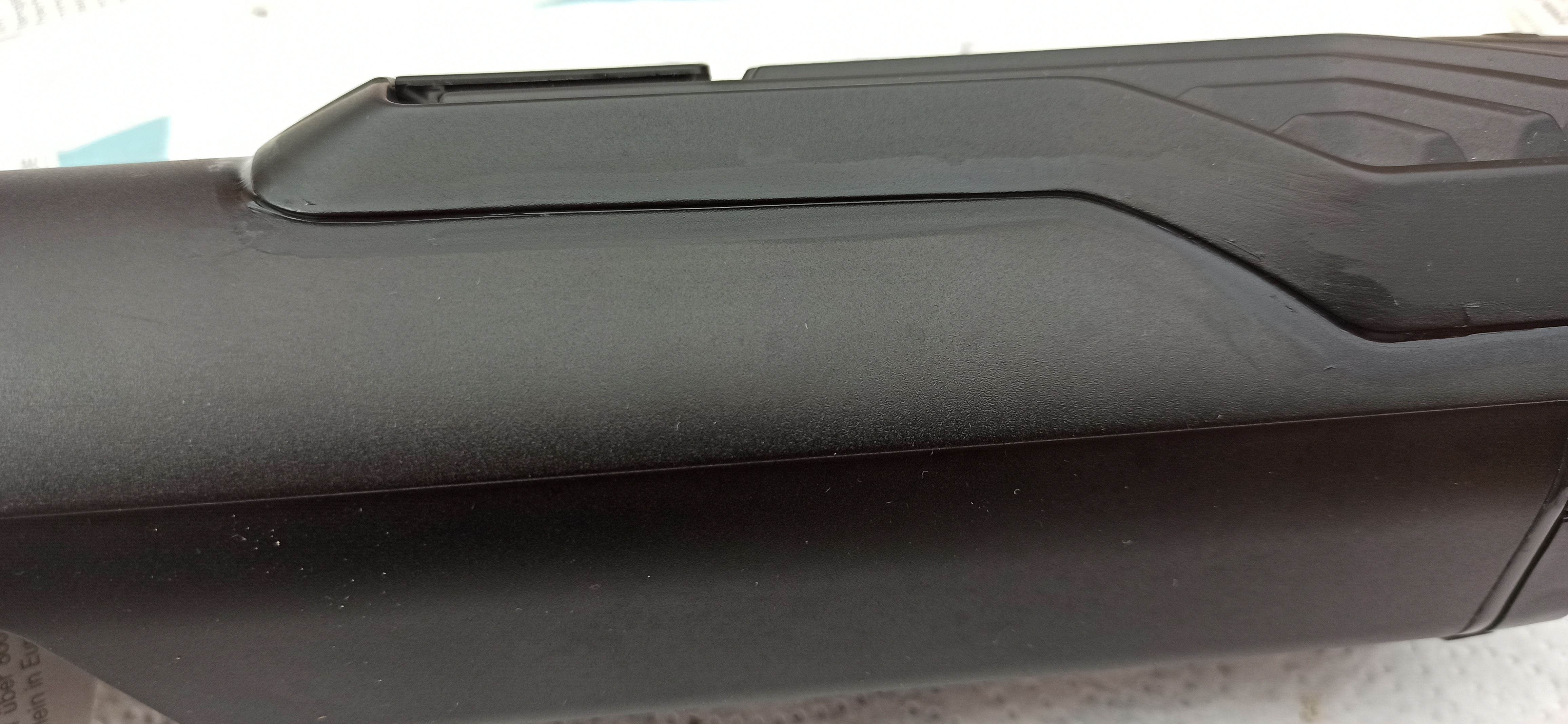

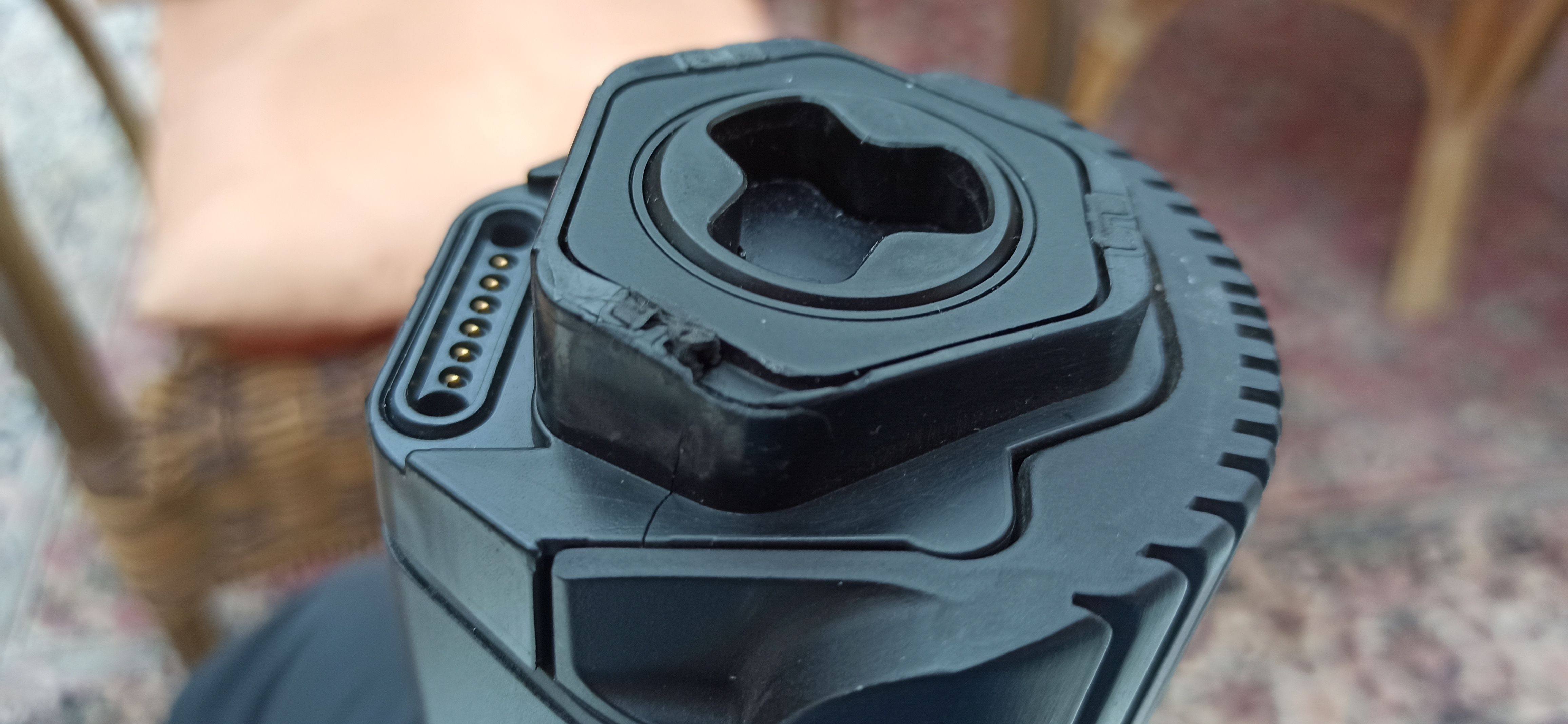

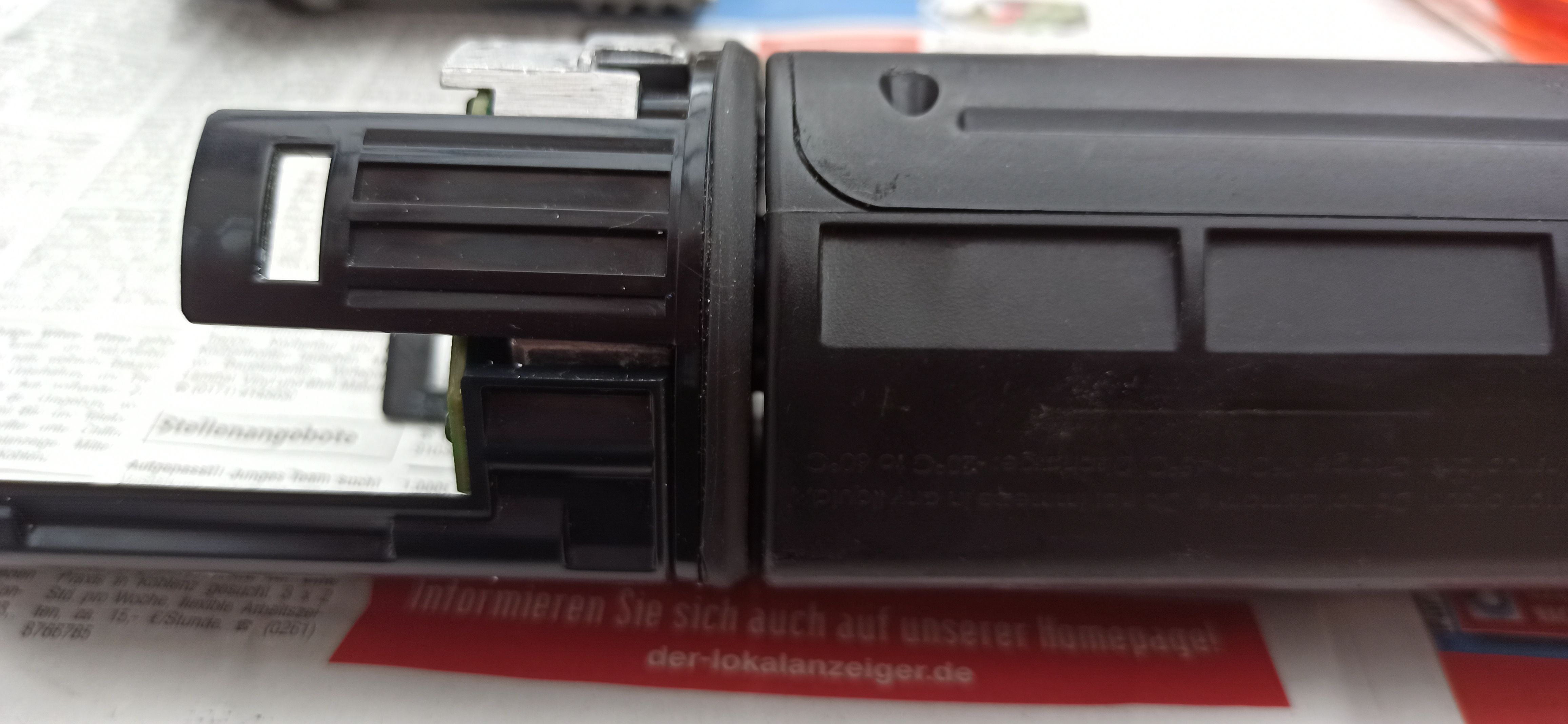

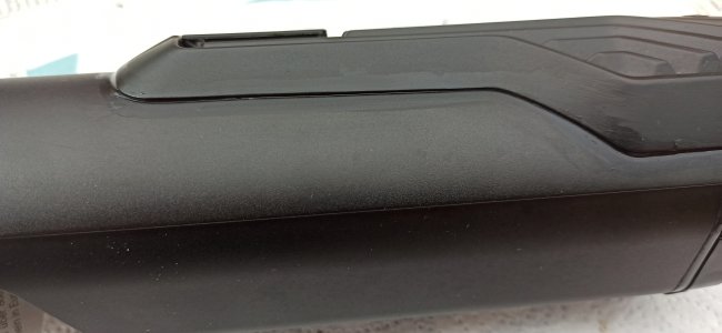

Heute habe ich das neue Drivepack und den Akku, mit „Sikaflex 522 Caravan schwarz“, abgedichtet. Ich habe die abzudichtenden Spalte mit Isopropanol gereinigt, nachdem ich bei meinem Wasserschaden Drivepack festgestellt hatte, das Bremsenreiniger und die Gummidichtungen sich nicht vertragen (Versuch). Die Anschraubpunkte des Akkus waren, durch die Spannung der darunter liegenden Gummidichtung, eingerissen. Eventuell werde ich noch Wachs in die Schraubenlöcher einträufeln. Wie man vielleicht sieht, ist die Abdichtung, im Drivepack, nicht komplett umlaufend, sondern, oben offen, da ich hier schlecht hin komme und da das Wasser nach unten fließt, denke ich, dass es kein Problem sein wird. Das Ablaufloch muss natürlich frei bleiben.
Nun hoffe ich, dass mir das Drivepack, auch dank meiner gebastelten Gummischlauchmanschette, die ich bei Regengefahr montiere, nicht wieder absäuft. Ich fahre jetzt immer mit einer Brottüte aus Kunststoff im Satteltäschchen umher, dies kann ich bei Regen über das Drivpack stülpen.

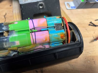

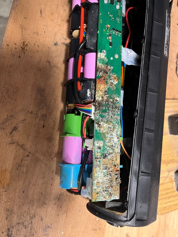

Beim ersten durch uns verkauften Fazua/Trek Renner hatte der Kunde die gleichen Probleme wie oben beschrieben. In der Revison konnte ich sehen das das Wasser obbe nei und unten wieder naus fließt, mit der gewohnten Beimengung an Schmirgelmasse & Salz was zudem noch dazu führte das man den Akku nicht aus der Motoreinheit nehmen konnte. Telefonat mit Fazua ergab das die bräsigen Freistaatler das "extra" so konzipiert haben, es wäre ein offenes System. (Verstehe ich zwar was anderes drunter, aber gut...)
Fazit: die Motorenhersteller haben alle mehr oder minder einen an der Klatsche, aber Fazua ist nochmal ne eigene Liga.
Das mit dem Wasser seint eher Standard wie Ausnahme. Zum Glück ist das Teil nicht explodiert.
Meine Frau hat ein baugleiches eBike, doch seit dort das Tretlager getauscht wurde, obwohl die Software denselben Stand hat, kann ich die Akkus zwischen den Bikes nicht mehr austauschen, meine Akkus "spinnen" in ihrem Bike und umgekehrt.
Von daher viel Geld in den Ersatz des Akkus zu stecken, ich weiss nicht? Die Bikes sind 4-jährig und wer weiss wie der Rest der Innereien aussieht?
