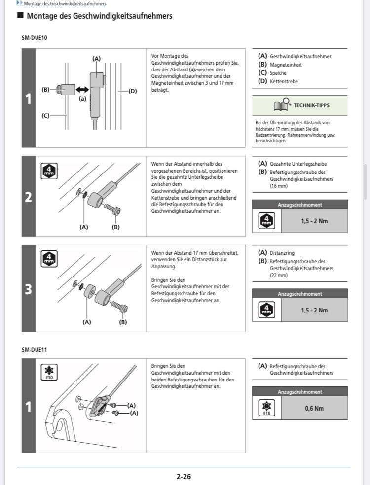

Problem kann mit 2-3 Unterlegscheiben unter dem Sensor behoben werden.

Hallo Andreas,
danke für die Info! Ich werde es beim Grand Canyon meiner Schwester auch "nachbessern" müssen. Hast du Norm-U-Scheiben entspr. den 2 Befestigungsschrauben vom Sensor genommen? Sind die Schrauben M 3 oder M 4?

Hey Scholzi
Ich glaube es sind M4 Unterlegscheiben. Habe einfach welche genommen die ich noch hatte. Und eine längere Schraube.

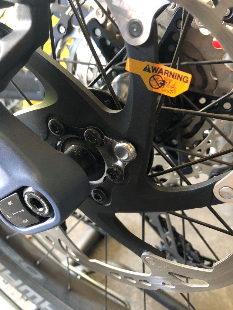

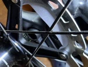

Könnte mal jemand ein Bild von dem Magneten machen der bei Canyon verbaut ist...?
Mein Canyon (Neuron 5.0 2019) hat ja auch Centerlock vermutlich sieht das daher bei Canyon Rädern dann anders aus

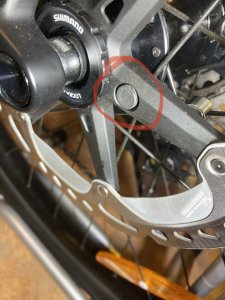

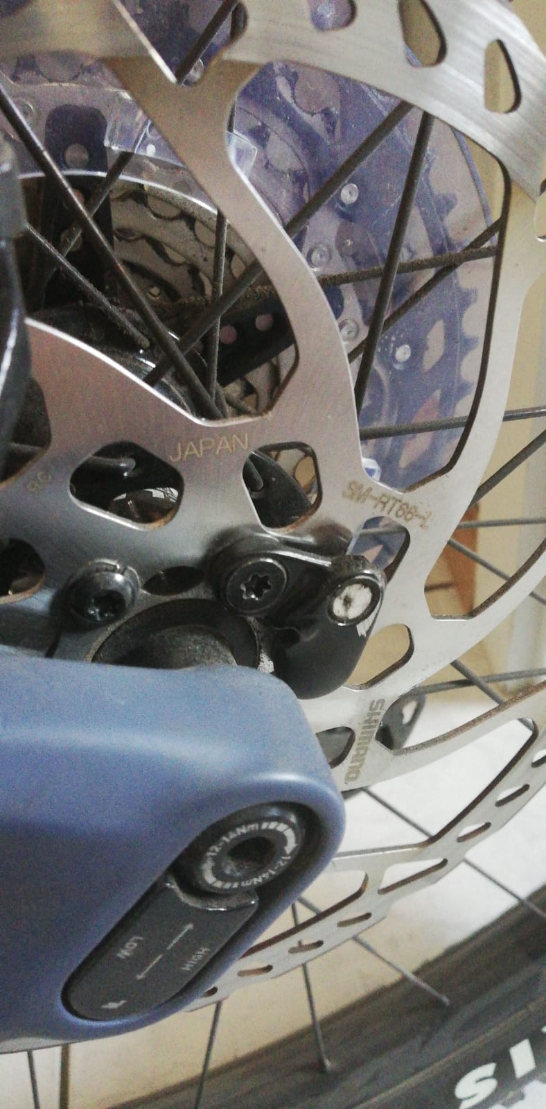

Focus hat beim Jam² 6.7 Nine 2 verschiedene Magneten verbaut im Hinterrad in der bremsscheibe. Zum einen ein relaltiv dünnes aus Blech mit angeklebten Magneten und bei einem 2ten ein Magnet der deutlich dicker aufträgt und in einem kleinen Gehäuse drin ist, der bei identischen Rädern deutlich näher am Sensor sitzt
Evtl. könnte der ja für die Canyon ebenfalls passen und ohne Unterlegscheiben funktionieren
Im letzten Bild sieht man das dieser Magnet anfangs so dicht am Sensor war das er sogar ein kleinwenig geschliffen hat
Den gleichen Magneten wie er im letzten Bild zu sehen ist habe ich unter anderem in Ebay gefunden.

Den Magneten im ersten Foto hab ich bei Bestbike gefunden

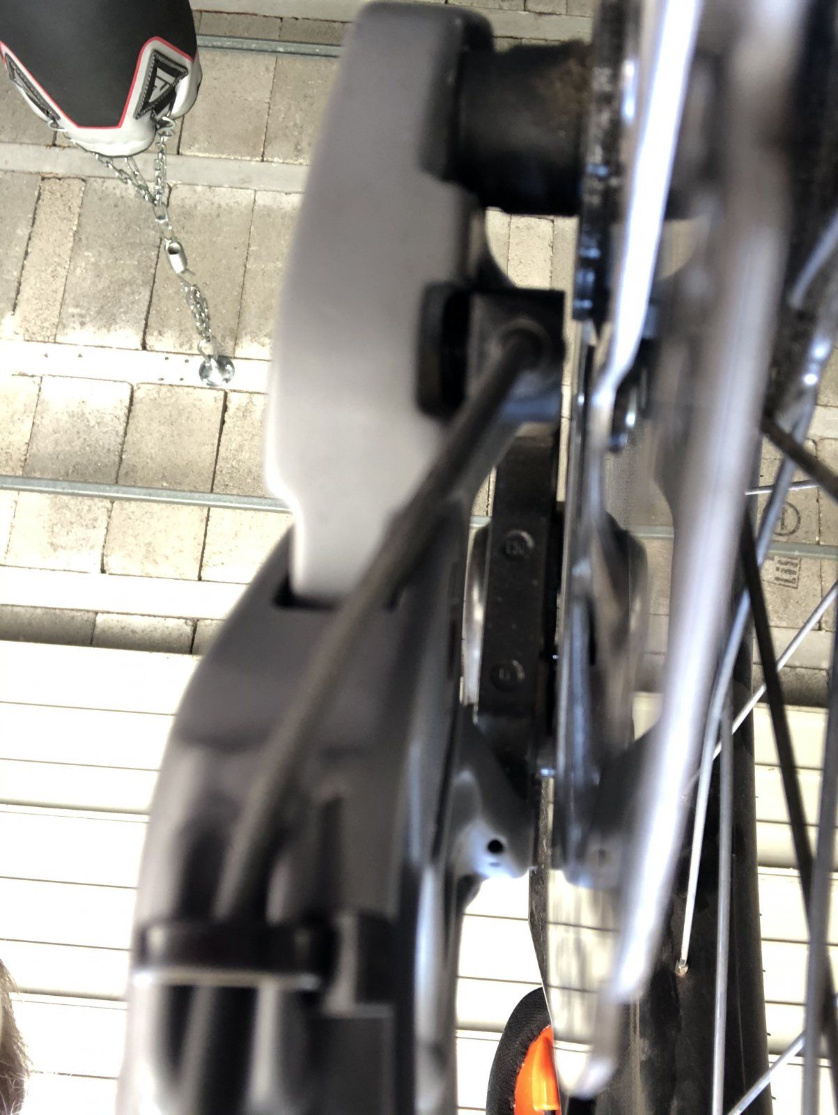

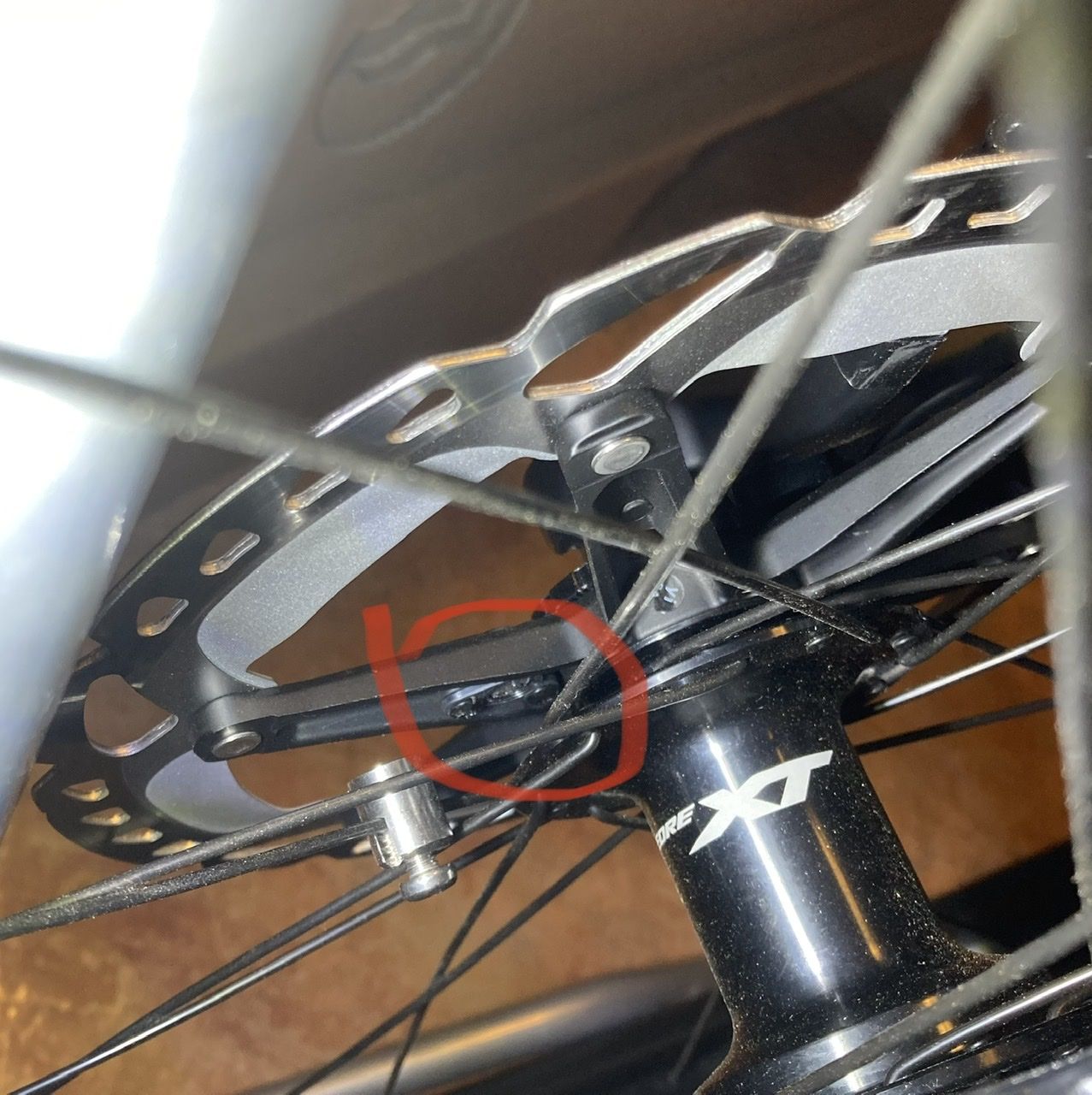

Aufgrund der anderen Bremsscheibe sieht’s bei mir vermutlich leicht anders aus. Mit M4-Schrauben sehe ich da nix?!

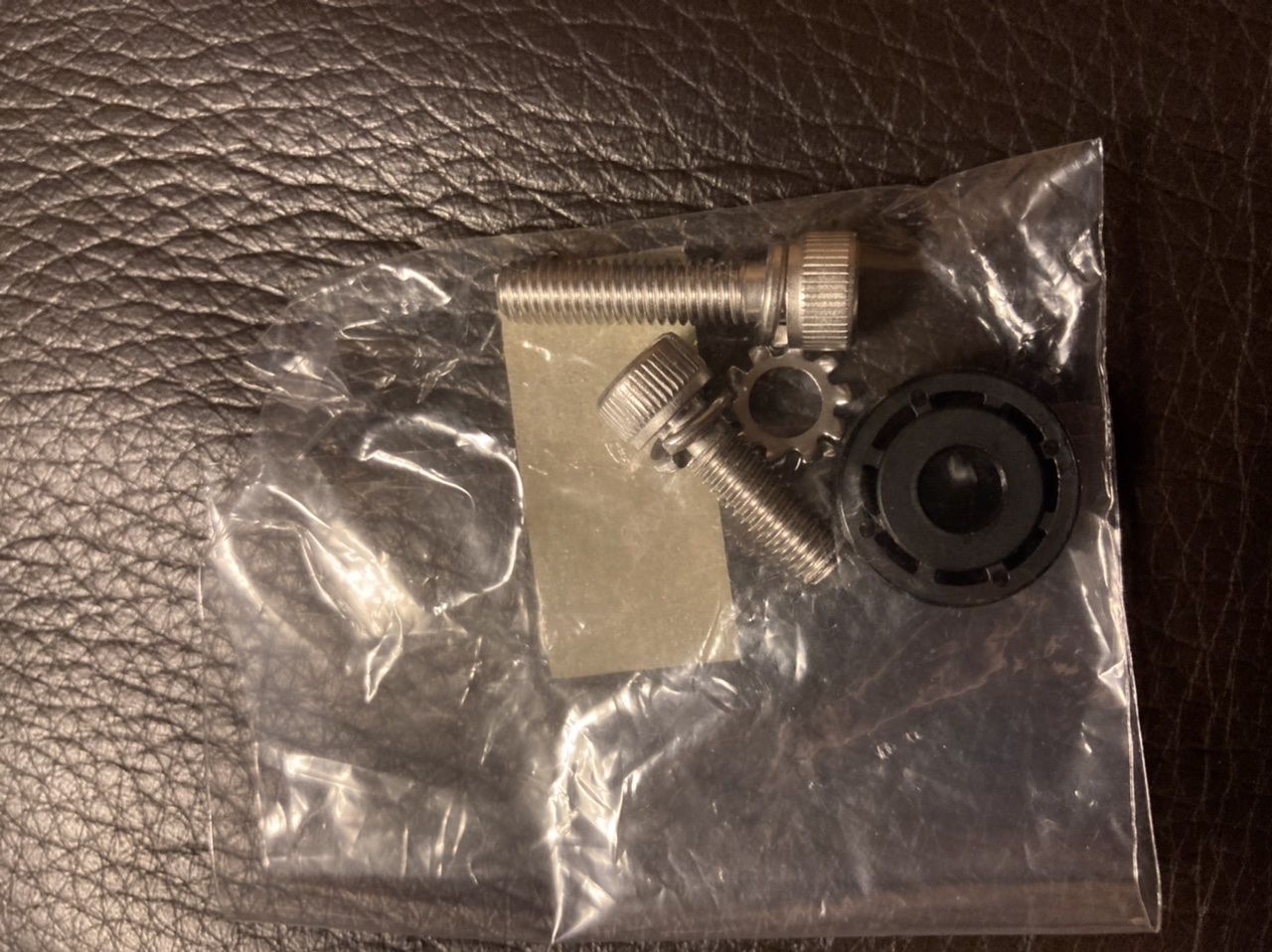

Habe noch ein undefinierbares Säckchen mit zwei Schrauben und Plastikunterlagscheibe dabei - die könnte ich mir am ehesten noch als Unterlage für den Sensor im Rahmen vorstellen? Bilder anbei...

Oh mein Gott! Wer lesen kann ist eindeutig im Vorteil!
Andreas, du schreibst ja schon eindeutig „unter dem Sensor“!
CANYON lieferte also bei mir schon die passende Plastikscheibe + Schrauben.
Kann leider erst frühestens am Sonntag montieren... werde melden ob das „Reparaturset“ auch funktioniert.
Ich habe bereits versucht die Unterlegscheibe plus der längeren Schraube, gemäß Anleitung zu montieren. Fazit: die lange Schraube ist zu lang. Damit bekommt man den Sensor nicht fest. Außerdem ist die Unterlegscheibe zu dick. Laufrad lässt sich nicht mehr einbauen, da nun der Sensor der Scheibe im Weg ist ?
Ich habe aktuell eine Variante mit 3 „normalen“ Unterlegscheiben und der kurzen Schraube aus dem Beipackset. Leider auch hier kein zufriedenstellendes Ergebnis...

Habe vergangene Nacht auch noch die Erfahrung machen müssen, dass der Befestigungsring der Bremsscheibe am Sensor blockiert - die gelieferte Unterlegscheibe ist definitiv zu dick.
Vielleicht könnte ein (zusätzlicher?) stärkerer Magnet Abhilfe verschaffen?
Wird wohl mein letzter Versuch werden... für soviel bezahltes Geld plagt man sich ungern mit einer Baustelle... hoffentlich fällt CANYON etwas dazu ein, sonst gehen 2 Bikes zurück!
