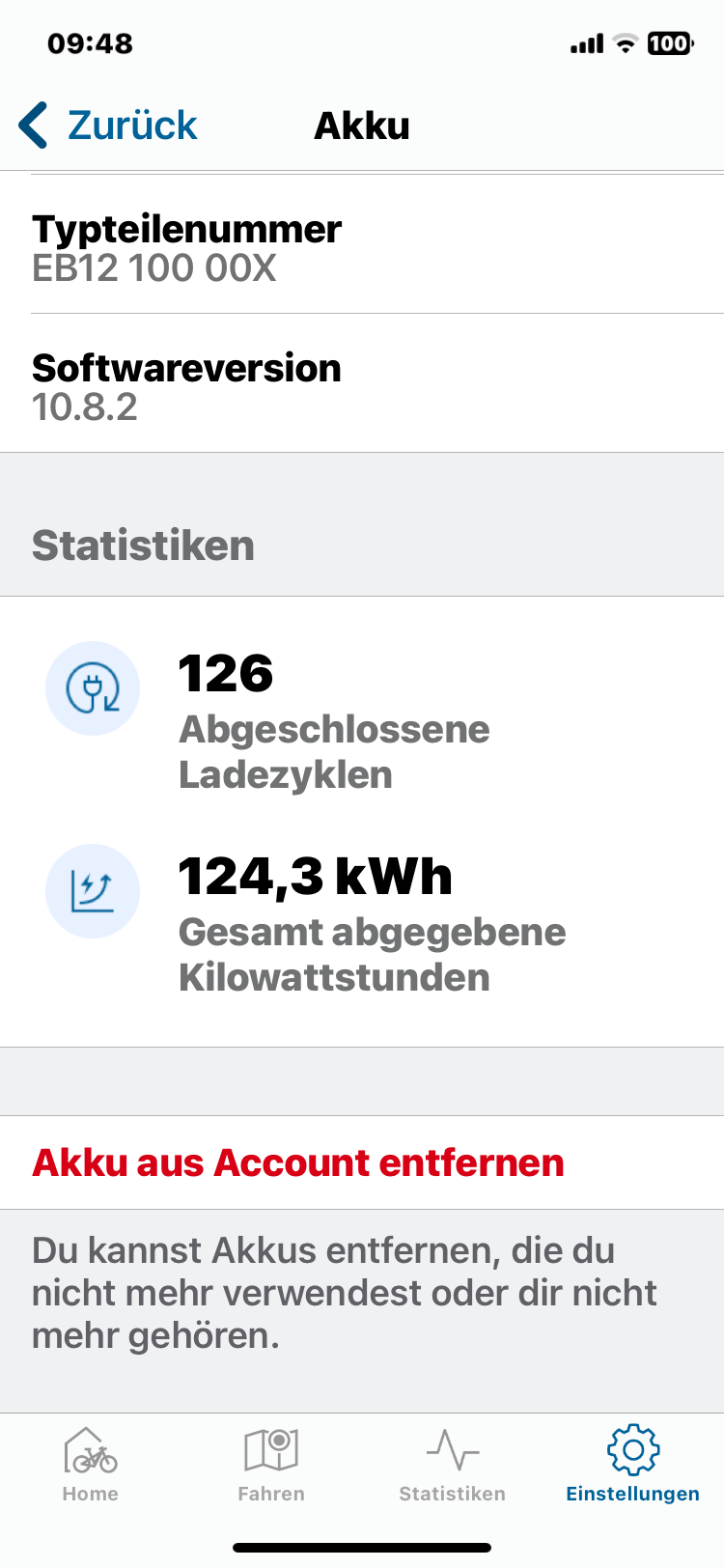

Ja aber nicht nur. Kommt auch auf die Anzahl der Ladezyklen an. Es ist aber nix wo wir uns groß einen Kopf darüber machen müssten.
Sehe ich auch so, siehe Foto…
