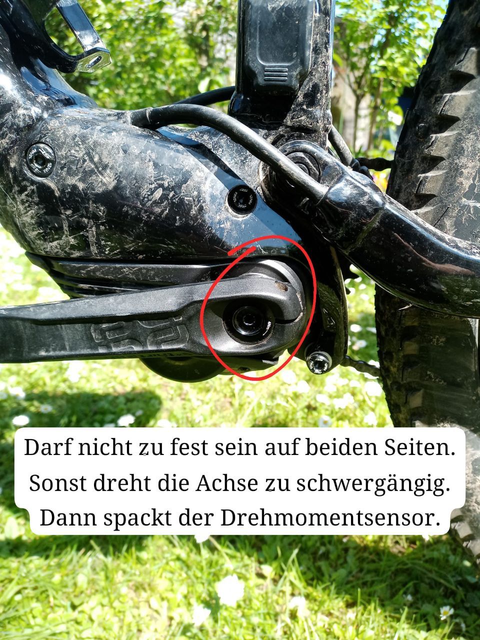

Ist wahrscheinlich ein ausser Toleranz geratener Drehmomentsensor und wird auf einen neuen Motor hinauslaufen. Gibt es bei den Shimano Motoren noch öfters.

Hallo, war auf der Alpencross und an Tag 5 kam auch der Fehler E010. Weiterfahren nicht möglich, Kontakte gereinigt, Stecker rein und raus, nichts ging. Laut Italienischem Fahrradgeschäft die Aussage Motor Schrott. Habe jetzt durch Zufall den Hinweis "Akkureset" gefunden. Also Akku raus, 20 Sekunden den Knopf gehalten, Akku rein. Jetzt geht es
Ist vielleicht ein wichtiger Lösungsansatz bevor man den Motor tauscht.
