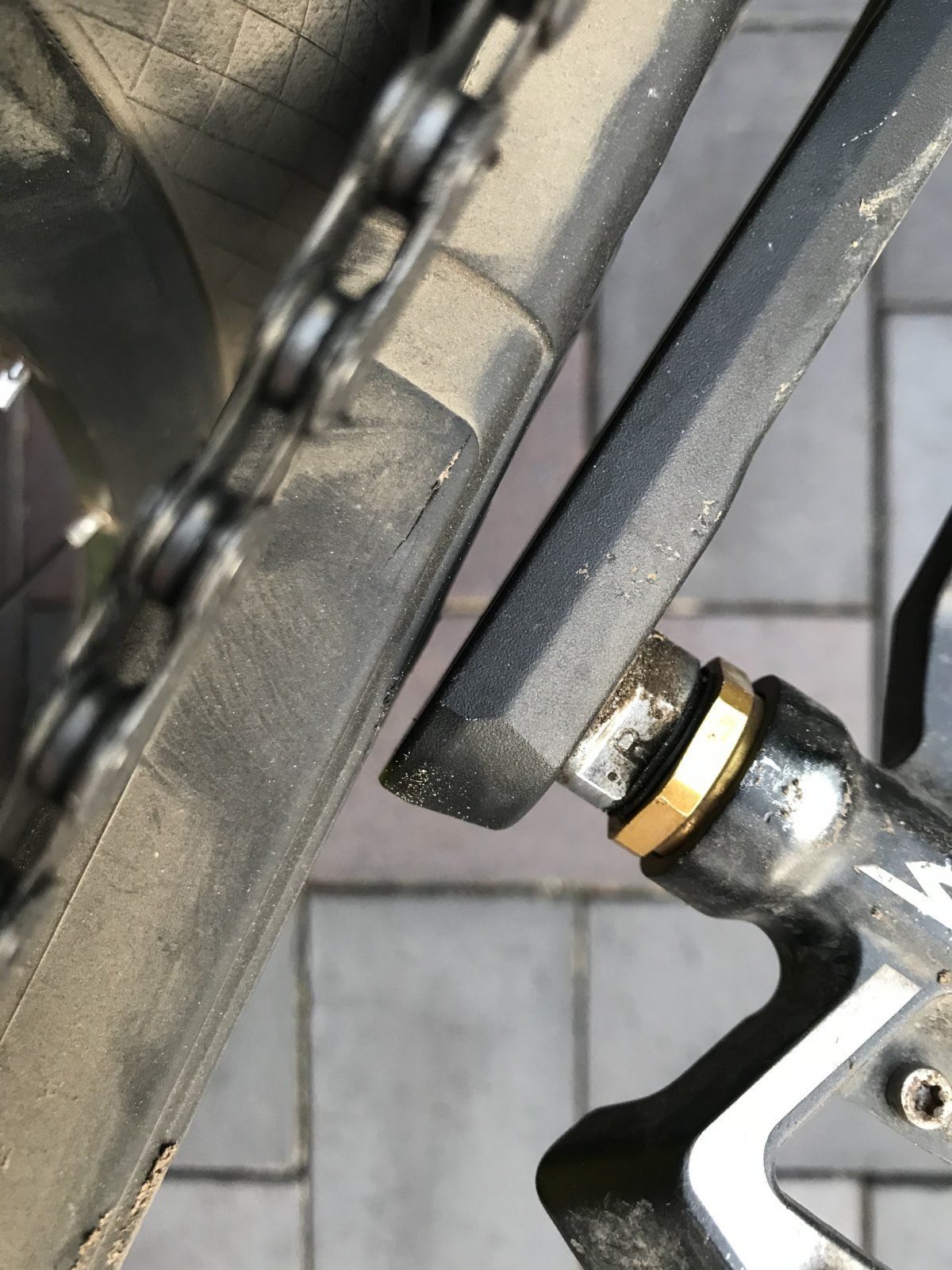

Abstand Kurbel zur Kettenstrebe:
Die rechte Kurbel liegt näher an der Kettenstrebe als die linke. Ist konstruktionsbedingt so.
