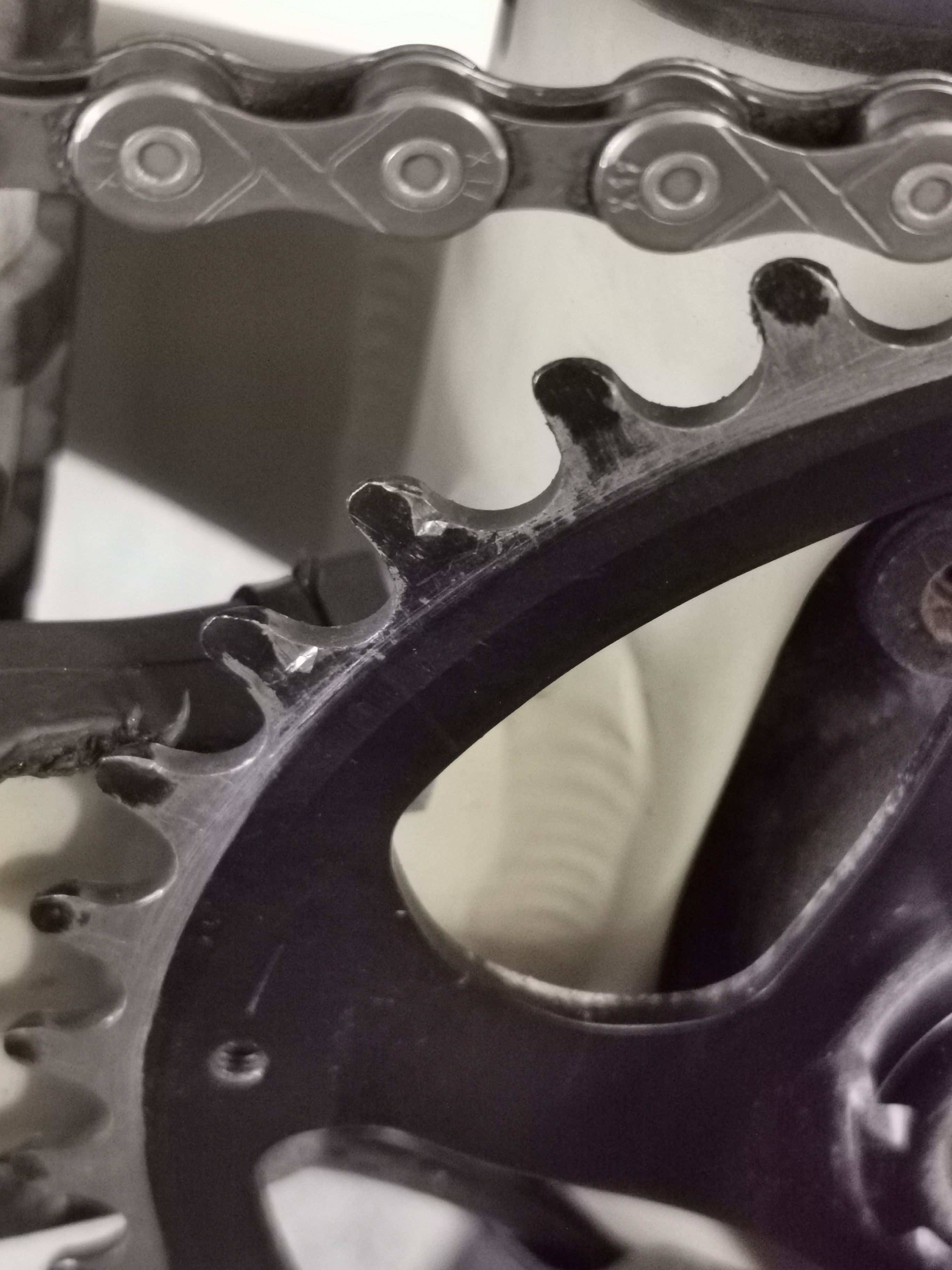

Hallo Leute,
ich habe ein Cube Hybrid Pro 625 E-Bike und nun 400km auf der Uhr. Mir hat es nun 2 mal die Kette vom Kettenblatt geschmissen...
Die Fehlersuche ergab, dass bei 2 Zähnen des Kettenblatts richtig starke Riefen bzw. eine Wulst entstanden ist.
Könnte dies das Problem sein, dass die Kette deshalb raus sprang?
Kann doch nicht sein, dass solche Probs nach 400km auftreten?
Reicht es die Stelle sauber zu feilen? Falls nicht, gibt es vielleicht ein besseres Kettenblatt als das vorhandene?
Schaut so aus als dass du evt irgendwo dagegen gekommen bist. Hat das Kettenblatt eine Unwucht? Die anderen Stellen sind blank und bei der Beschäftigung ist es noch schwarz. Ist das Alu oder Stahl? Beim Ebike würde ich nur Stahl verbauen.
Das müsste das Original sein.
Das Kettenblatt ist nicht narrowwide, somit ziemlich schlecht für 11 oder 12 Fach.
Schmeiß es runter und kauf dir eines von sram für 18 euro
Hättest du da eine genaue Kaufempfehlung für mich?
Ist es nicht so, dass das Reaction Pro eine Kettenlinie von 52mm hat und die o.a. Kettenblätter eine andere Kettenlinie haben?
Wäre dies (wenn auch grad nicht mit 38T lieferbar) nicht besser geeignet?
