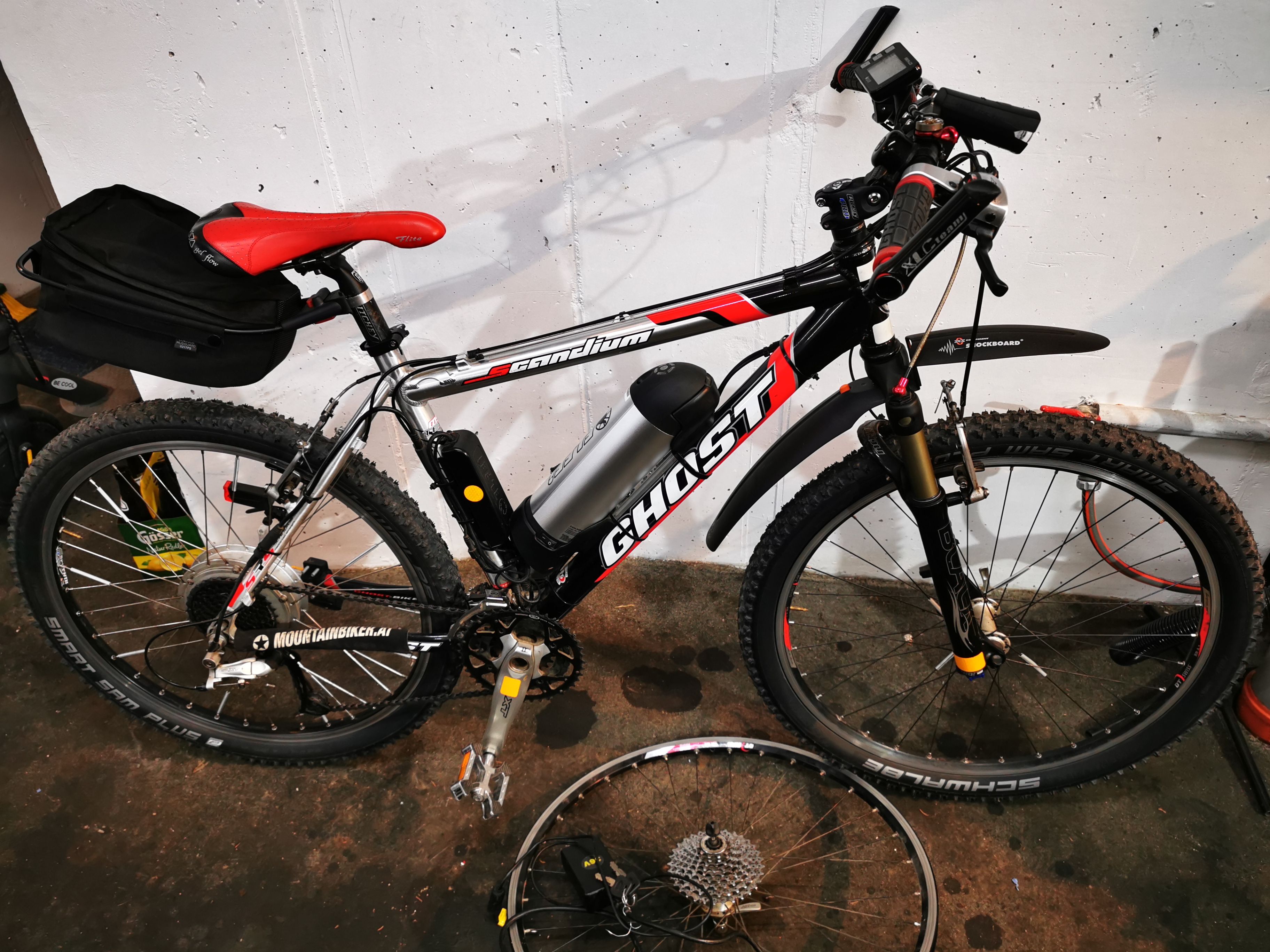

Ich hatte auch ein Ghost Hardtail mit einem 26Zoll Umbausatz (Elfei) das geht auch in diese Richtung
für Touren und Pendeln ist das ok, für Trails war es eher nicht geeignet (stand auch in der Anleitung von Elfei)
ich hätte da eher Bedenken bei einem Fully mit Traileinsatz
Gewicht vom gefederten Hinterrad hoch
digitale Kraftentfaltung in heiklen Passagen kritisch (gibt tlw. voll Schub ohne Druck am Pedal)
es ist auch fraglich ob die angebauten Komponenten und das MTB einen ruppigen Einsatz aushalten (z.B. schwerer Akku an Trinkflaschenbefestigung usw.) das sollte man vorher abklären
hab es vor einigen Tagen verkauft da ich nicht mehr damit fahren wollte
(fahr lieber mit dem Levo oder mit dem alten Trek Powerfly)

ich meinte eher die ungewollte Kraftentfaltung, es misst ja nicht den Pedaldruck sondern bei mir war einfach ein Näherungssensor der die Kurbelumdrehungen registriert, mir ist das einige Male passiert dass es mit voller Leistung nach vorne schiesst (je nachdem wie gerade der Pedalsensor eine Bewegung registriert)
das ist z.B. beim überfahren einer höheren Wurzel oder technisch schwierigeren Sachen nicht so toll weil die Elektonik kennt nur voll ein oder aus (schaltet auch erst verzögert aus) wenn ich z.B. bei einem Abwärtstrail nur mit den Pedalen spiele oder je nach Kurve oder Gelände das Pedal in eine günstigere Position bewege, dann schiebt das Bike plötzlich unkontrollierbar voll an und man fliegt aus der Kurve (ist dann in bestimmten Situationen nicht ungefährlich)

benebike scheint auf jeden Fall für das Gelände fahren besser geeignet zu sein, es sind die Anbauteile auch gut auf Kinder angepasst (leichte Akkus usw.) mein Umbausatz ist es eher nicht (keine Sprünge und kein gröberes Gelände lt. Anleitung) das mußt halt vorher klären wenn selbst was zusammen stellen willst, vom Handling war mein System eher nicht gut geeignet (zu aggresiver Motoreinsatz und langer Motornachlauf) auch der Akku wurde mit der Zeit bei mir relativ wackelig (bin damit nur leichtes Gelände gefahren) da gab es tlw. schon Kontaktfehler mit Aussetzer, hier mußte ich mit Hilfsmittel basteln damit der Akku besser an die Kontakte gedrückt wird
deshalb wäre ich für Bikeparks oder Traileinsatz eher vorsichtig mit E-Umrüstsets
