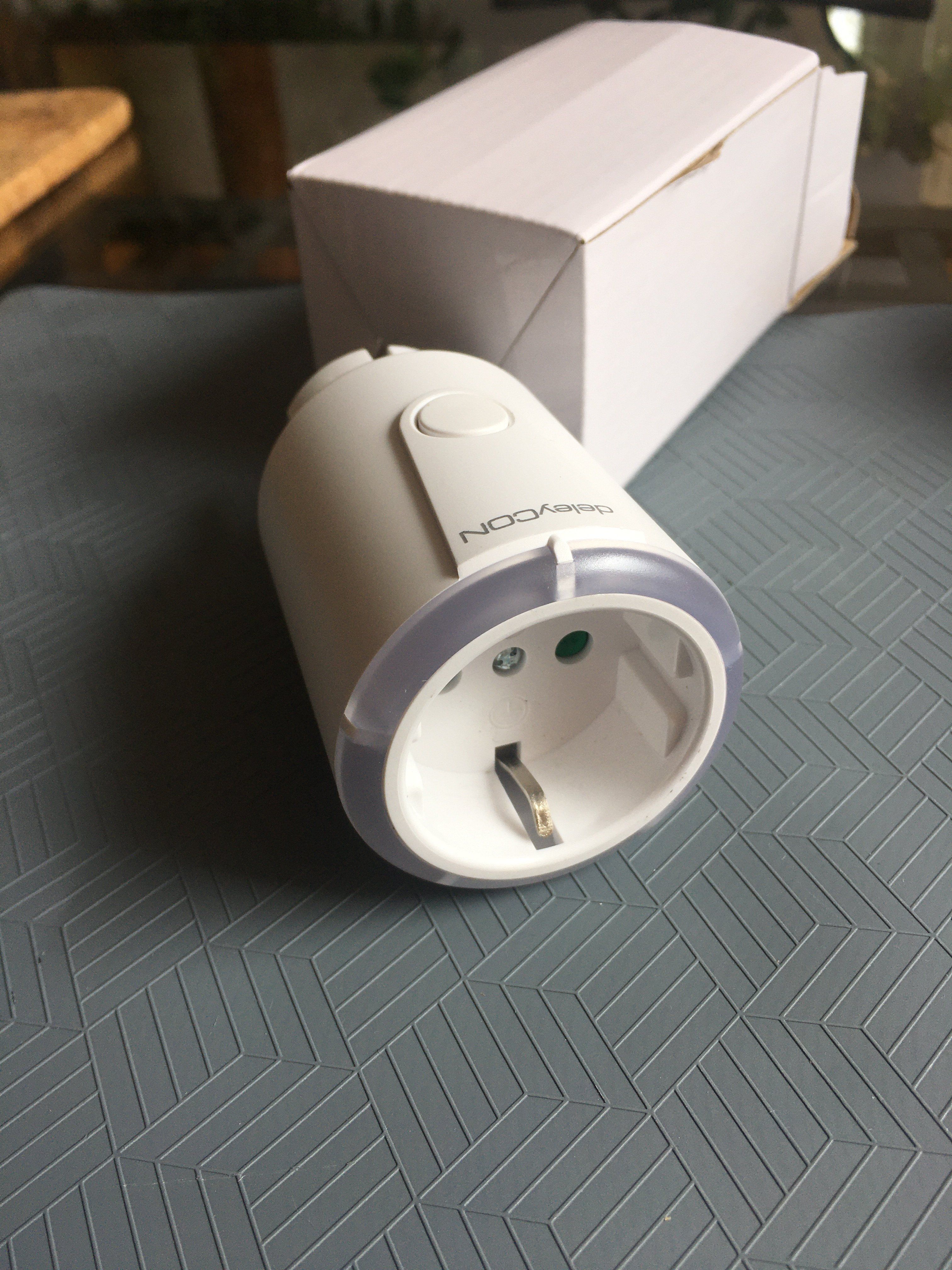

Habe seit kurzem dieses Ding im Einsatz und bin sehr zufrieden… man kann wahlweise 0,1,2,3,4,5h Einschaltdauer auswählen. Bei mir Bosch 625Wh und 2A Ladegerät entspricht eine Stunde laden ca 10%
So kann ich den Akku immer zwischen 70-80% lagern und vor einer Tour kann ich auch schnell auf 100% laden
Ich nutze ANSMANN Countdown Timer Steckdose "AES1 hier klick.
Etwas andere Schaltzeiten hat.
STROM SPAREND: Die Steckdose mit Timer ist zeitgesteuert und trennt nach einer voreingestellten Zeit (15Min/30Min/1h/2h/4h/8h) die Elektrogeräte automatisch vom Stromnetz - reduziert überflüssigen Stand-by Stromverbrauch
