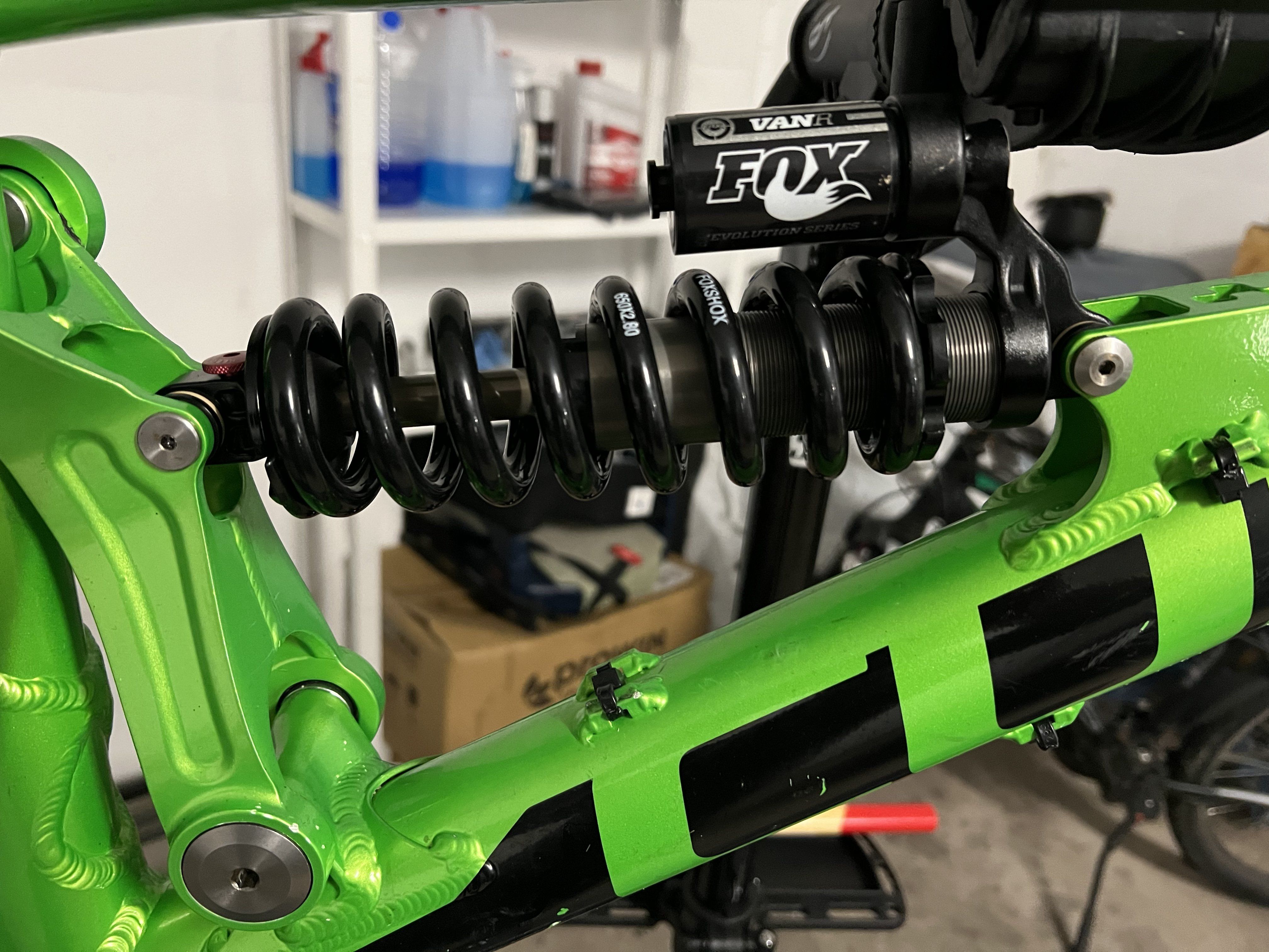

Hallo, ich habe mir gestern ein Cube Hanzz günstig gekauft, ich weiss es ist keine emtb aber es geht eher um eine Werkstatt Problem. Der Fox Dämpfer ist auf der einen Seite mit 5mm Inbus und gekontert mit 3mm Inbus. Nun hab ich bereits 3 3mm Inbus zerlegt beim versuch die schrauben zu lösen. Habt ihr eine Idee was ich machen kann?

Die rechte Schraube im Bild

Entweder du macht es wie von Punkhead beschrieben(einfachste Variante) oder du nimmst einen alten billigen Imbus und erwärmst die Schraube darüber. Zu heiß sollte das ganze nicht werden! Ein wenig mehr wie 50 - 55°C sollte in der Regel reichen
