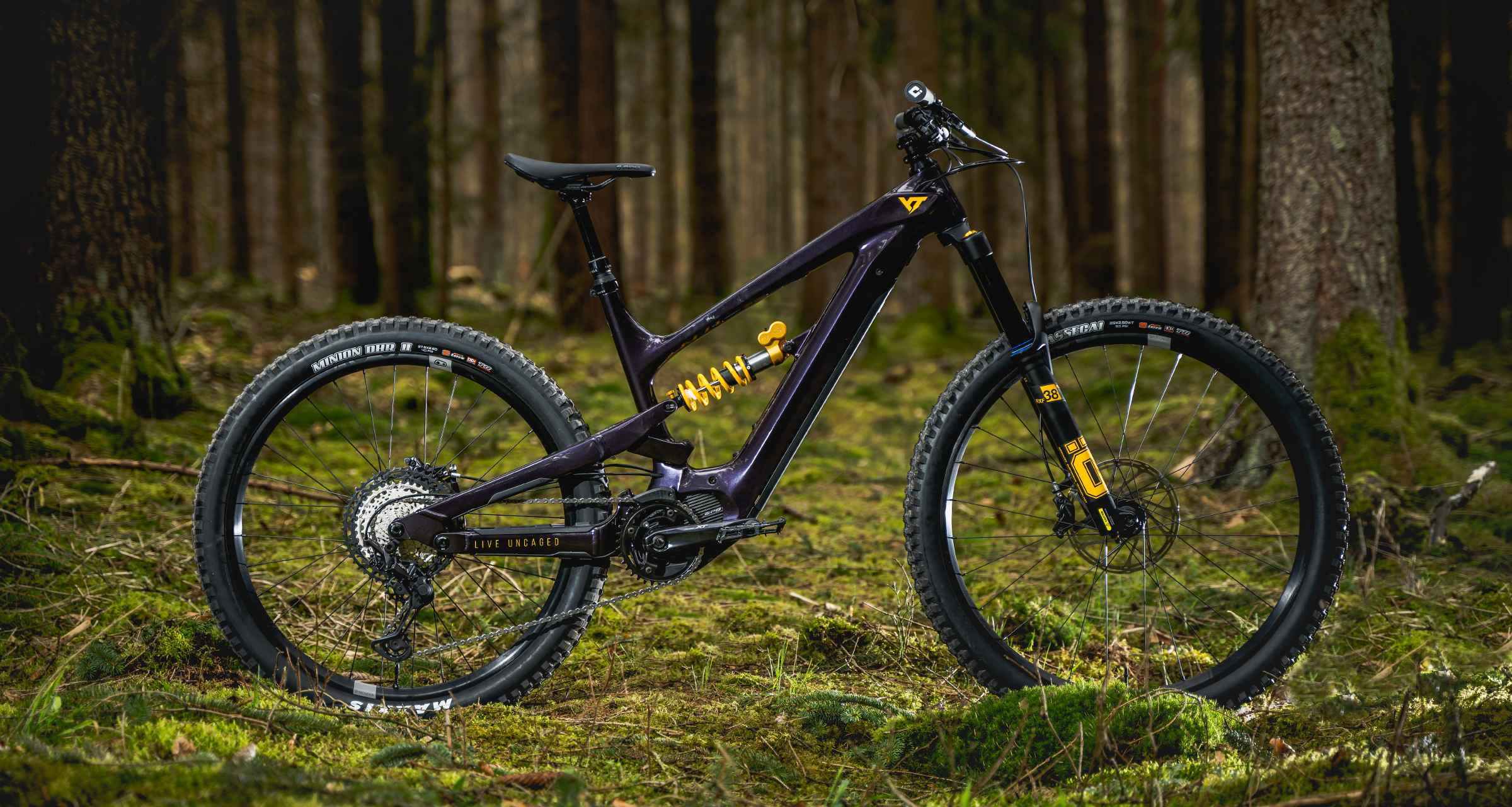

YT Decoy Core 3 mit eingebautem 720-Wh-Akku.
YT Decoy Core 3 mit eingebautem 720-Wh-Akku. - Optisch trägt der neue Akku im unteren Bereich etwas auf, aber irgendwo muss das Mehr an Zellen ja auch hin.

Puh, das wurde aber auch Zeit! YT Industries bringt fürs Decoy einen großen Akku mit 720 Wh Kapazität und macht dieses beliebte E-MTB damit fit für die große Tour mit mehr Reichweite. Wir haben alle Infos zum neuen YT 720-Wh-Akku und konnten ihn bereits testen.
YT 720-Wh-Akku – Infos & Preis
Lange hat es gedauert, bis YT endlich einen großen Akku für das Decoy nachreichte, denn bereits beim Debüt das YT Decoy, übrigens das erste E-Mountainbike der Forchheimer Marke, im Frühjahr 2019 kündigte man an, dass im Herbst des gleichen Jahres ein Akku mit 700 Wh kommen soll. Daraus wurde damals leider nichts, die Lieferketten und Knappheit der Ressourcen machten diesem ambitionierten Plan einen Strich durch die Rechnung. Jetzt, im Winter 2022, ist es aber endlich soweit und YT präsentiert einen Akku mit deutlich gesteigerter Kapazität bei voller Kompatibilität.
Der neue Akku von YT kostet 899 € (UVP), besitzt eine Kapazität von 720 Wh, wurde gemeinsam mit SMP entwickelt und ist mit jedem YT Decoy – ab Rahmengröße M – kompatibel. Er besitzt dieselben Features wie der bekannte 540er-Akku, wurde aber im unteren Bereich etwas dicker. Auch dieser Akku kann mittels zweier Schrauben aus dem Rahmen entnommen werden und ist, am unteren Ende, leicht schwimmend gelagert. So werden störende Verwindungen im Rahmen nicht an den Akku weitergegeben, denn Verwindung mag dieses Bauteil nämlich gar nicht. Der neue Akku ist nicht mit der Rahmengröße S kompatibel.
Aufladen kann man sein YT Decoy auch weiterhin direkt am Bike, denn der neue Akku besitzt, ebenso wie das alte Modell, eine leicht zugängliche Ladebuchse auf der Unterseite.
Selbstverständlich haben wir beide Akkus gewogen. Der neue Akku mit 720 Wh Kapazität wiegt 4473 g, der 540er-Akku kommt auf 3627 g. Somit wird das Decoy mit montiertem 720er-Akku 846 g schwerer, kommt aber deutlich weiter. Wie weit, erfährst du im Abschnitt Reichweite.

Wir haben den neuen 720er-Akku in ein aktuelles YT Decoy Core 3 – Test gibt es hier – gesteckt und sind damit einige Wochen herumgefahren. Zwar wiegt das Bike mit dem größeren Akku knapp 850 Gramm mehr, aber auf dem Trail ist davon eigentlich nichts zu spüren. Das Mehrgewicht wurde geschickt sehr weit unten platziert, was die kleine Wölbung am Akku erklärt, beeinflusst den Schwerpunkt eher positiv und macht sich insgesamt keineswegs negativ bemerkbar. Wer also Lust auf mehr Reichweite und einen neuen Akku in seinem YT Decoy hat, sollte sich den 720er direkt ordern, denn eins ist klar: Unmengen wird YT Industries hiervon wahrscheinlich nicht auf Lager haben.
Im Test verhält sich der neue Akku mit 720 Wh Kapazität vollkommen unauffällig. Optisch liegen beide Akkus nah beieinander und die technischen Features bleiben identisch. Der Einbau geht, genau wie beim alten 540er-Akku, vonstatten. Zwei Inbusschrauben fixieren den Akku im Rahmen und machen einen einfachen Aus- bzw. Einbau möglich. Geladen werden kann der Akku über einen Ladeport auf der Unterseite, der von einer Gummiabdeckung gegen Feuchtigkeit, Staub und Schmutz geschützt wird.
Das Mehrgewicht von 850 g fällt auf dem Trail kaum auf, denn YT hat es geschickt weit unten im Akku positioniert. Hiermit wird der Schwerpunkt, der sehr zentral und tief liegt, nicht negativ beeinflusst. Das YT Decoy Core 3 bleibt auch mit dickem Akku leichtfüßig, agil und lässt sich schnell über den Trail heizen. Der enorme Vorteil des 720-Wh-Akkus ist das Plus an Reichweite …
