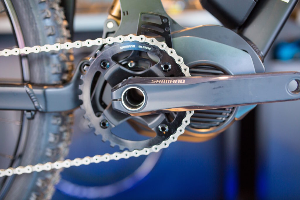

- Das SHIMANO STEPS E8000 MTB System verfügt über eine leistungsstarke Antriebseinheit mit 70 Nm Drehmoment (DU-E8000), die für alle erdenklichen Einsatzbereiche genügend Leistungsreserven bereithält. Die optionale Kettenführung (SM-CDE80) lässt sich direkt an der Antriebseinheit montieren.
- Die Energie für diese Motorleistung stellt ein neuer Akku (BT-E8010) mit einer Kapazität von 500 Wh bereit. Passend dazu umfasst das E8000 System auch eine neue Akku-Halterung (BM- E8010).
- Die Kraft der Antriebseinheit wird übertragen auf eine Kurbelgarnitur mit wahlweise soliden oder HOLLOWTECH Kurbelarmen (FC-E8050/E8000) und Kettenblättern mit 34 oder 38 Zähnen (SM-CRE80-B/CRE80).

Die Aufnahmepunkte für die Montage der Antriebseinheit sind in einer Dreiecksform angeordnet, durch deren Mitte die Kurbelachse verläuft. Damit ist sichergestellt, dass die hohen Kräfte, die im Mountainbike-Segment einwirken nicht durch Hebelwirkung verstärkt werden und optimal aufgenommen werden können, sodass eine sichere und hoch effiziente Kraftübertragung gewährleistet ist.
Wärmemanagement
Trotz der geringen Abmessungen ist es den Ingenieuren gelungen, in das schlanke Gehäuse Kühlrippen zu integrieren, die nicht nur zur aggressiven, MTB-spezifischen Optik beitragen, sondern effektiv Wärme von der Antriebseinheit abführen.

Die Kettenblätter, die mit wahlweise 34 oder 38 Zähnen angemessene Übersetzungen für unterschiedlichste Einsatzgebiete ermöglichen, weisen die SHIMANO Dynamic Chain Engagement Technologieauf, also speziell geformte Zähne für 1-fach-Kettenblätter, die die Kettenführung sowohl während des Pedalierens optimieren als auch im Gelände ein Abspringen der Kette erschweren. In Kombination mit der optionalen Kettenführung SM-CDE80 ist daher auch in härtestem Terrain maximale Zuverlässigkeit gewährleistet.
