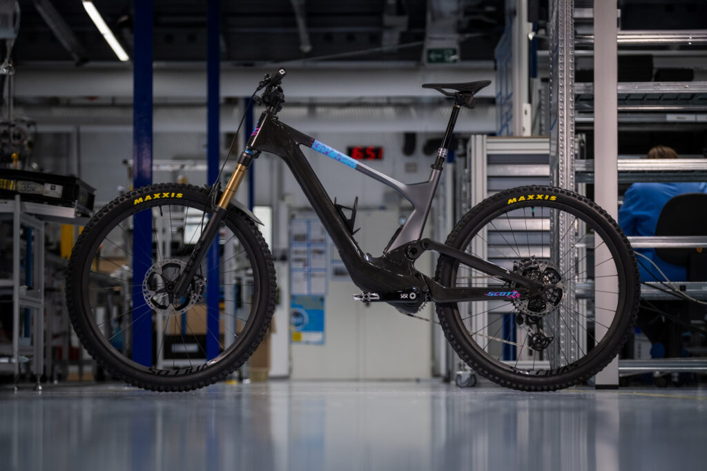

# Scott Voltage eRide von Felix Heine – der Key-Account-Manager ist passionierter Biker und hat sich sein persönliches Traumbike aufgebaut.
Im Frühjahr 2024 wurde das Scott Voltage präsentiert. Auch bei diesem Light-E-MTB setzt Scott auf einen schlanken Carbonrahmen mit einem speziellen und einzigartigen Design. Dies ermöglicht es, den Dämpfer im Rahmen so zu platzieren und derart perfekt zu integrieren, dass er auf den ersten Blick unsichtbar ist. Hier wird das Thema Integration auf eine neue Stufe gehoben. Auch der kompakte Motor trägt hierzu bei, denn der TQ HPR50 ist kaum größer als ein reifer Apfel und fügt sich, nebst dem schlanken 360-Wh-Akku, harmonisch in die gelungene Gesamtoptik ein.

Was wurde umgebaut?
Als wir Felix fragten, was er an seinem Scott Voltage alles umgebaut hat, überkam ihn ein Grinsen und seine Augen begannen zu leuchten. Er antwortete:
An meinem Voltage eRide 900 Tuned wurde, abgesehen von Fahrwerk, E-System und Laufrädern, alles individuell konfiguriert bzw. umgebaut. Die Serienspezifikation ist an sich gut gewählt, das Rad musste aber optimal auf mich und meinen Einsatzzweck zugeschnitten werden. Mein Augenmerk liegt dabei auf bestmöglicher Abfahrtscharakteristik gepaart mit möglichst niedrigem Gewicht, wobei für mich Komfort bergab eine deutlich größere Rolle spielt als das reine Gewicht.
# Motorsystem, Laufräder und Fahrwerk – Fox Factory – wurde am Scott Voltage von Felix nicht umgebaut.
# Beim Cockpit setzt Felix auf einen Burgtec-Lenker und einen Race Face-Vorbau.
Während das TQ-HPR50 Motorsystem, die Shimano XTR-Bremsen, Syncros Carbon-Laufräder und der Syncros Carbon-Sattel auf Leichtigkeit abzielen, sorgen Aluminiumlenker, Maxxis DoubleDown-Reifen und mit Reifen-Insert am Hinterrad für höchstmöglichen Komfort und optimalen Grip.
Für mich ist das Voltage ein vollwertiger Allrounder und so nutze ich das Bike auch: als Lift-Ersatz, zum Erkunden von Trailgebieten, bei E-Bike-Rennen, aber auch hin und wieder in Bikeparks.
Ich bin ein absoluter Fan von wenigen Kabeln am Rad, weshalb ich ausschließlich SRAM AXS-Komponenten an allen Rädern einsetze, so auch an meinem Voltage eRide: Antrieb und Sattelstütze werden kabellos betrieben, allerdings nicht alles davon … Das Schaltwerk ist ab Werk mittels Adapterkabel an das HPR50 E-System angeschlossen und wird anstatt über den AXS-Akku durch die 360-Wh-Hauptbatterie mit Strom versorgt. Somit bleibt nur noch eine zu ladende Batterie übrig, und zwar die der RockShox Reverb AXS-Sattelstütze.

  • Rahmen Scott Voltage eRIDE 900 Tuned, 155 mm Federweg
  • Gabel Fox Float 36 Factory, Grip2, 160 mm Federweg
  • Dämpfer Fox Float X Nude EVOL mit großem Luftvolumen für besonders sensibles Ansprechverhalten
  • Motorsystem TQ-HPR50 E-Bike System, 50 Nm, 300 W
  • Akku TQ 60 Wh InTube TQ 160 Wh Range Extender
  • Display / Remote TQ Top Tube Display / TQ Bedieneinheit
  • Schaltung SRAM XX Eagle Transmission
  • Kurbel SRAM XX Eagle E-Bike
  • Kettenblatt SRAM T-Type XX TQ, 32t
  • Laufräder Syncros Revelstoke 1.0S, 29 Zoll
  • Reifen
    • Maxxis Assegai 29×2.5WT (vorne)
    • Maxxis Minion DHRII 29×2.4 (hinten) 3C, DD
  • Reifen-Inserts Vittoria Air-Liner (hinten)
  • Bremsen Shimano XTR Trail, 203/203-mm-Bremsscheiben
  • Sattelstütze RockShox Reverb AXS, 170 mm
  • Sattel Syncros Tofino R SL Carbon
  • Flaschenhalter Syncros IS Cache
  • Lenker Burgtec RideWide Enduro, 770 mm Breite
  • Vorbau Race Face Turbine R 35
  • Griffe ODI Elite Pro LockOn
  • Pedale Crankbrothers Mallet E LS
  • Gewicht 18,8 kg
