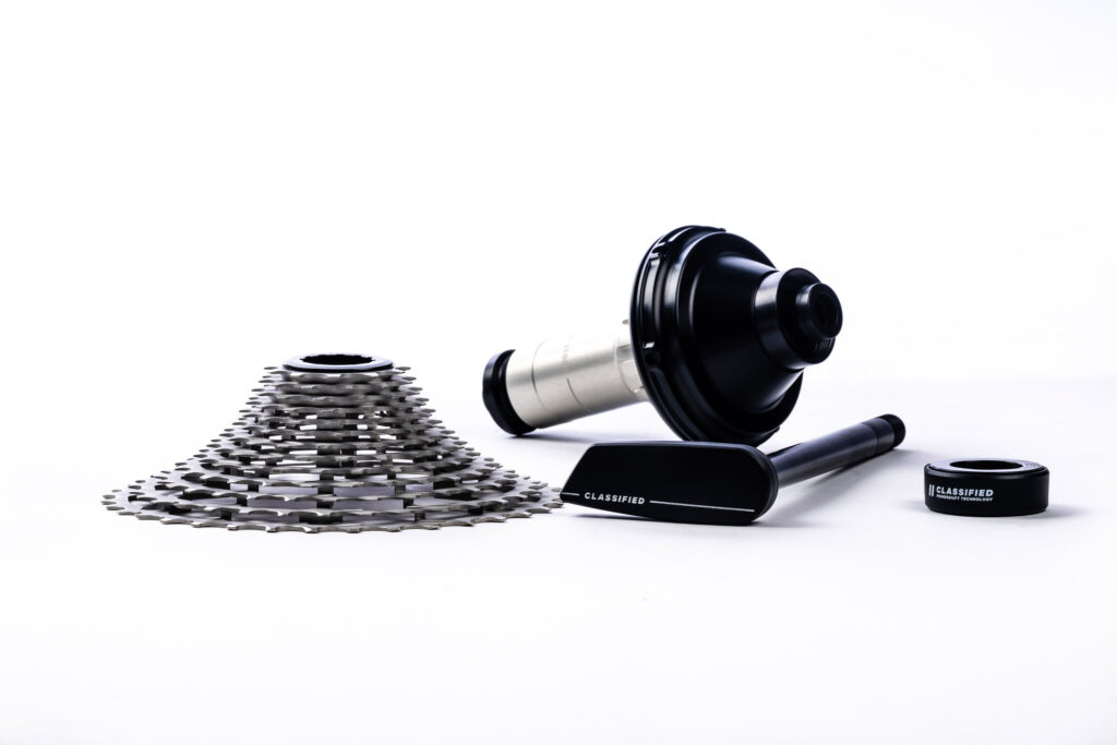

# So sieht das Classified Powershift System zerlegt aus.

Kurz beschrieben schafft das Classified Schaltsystem für MTB, bestehend aus der 2x-Schaltnabe und einer einteiligen 12-fach-Stahlkassette mit 11-40 Zähnen 24 Gänge (netto 16 verschiedene Übersetzungen) und eine Gangspreizung von 530 % bei einer kürzesten Übersetzung von 0,58 – bezogen auf ein 34er-Kettenblatt. Der Trick dabei: Die Nabe kann – ganz ähnlich einer herkömmlichen 2-fach-Kettenschaltung – mit ihren zwei Gängen entweder 1:1 oder 1:0,7-fach übersetzen. Im Gegensatz zu einer 2-fach-Kettenschaltung kann dabei aber auf einen Umwerfer und ein zweites Kettenblatt verzichtet werden. Außerdem – Rennfahrer*innen aufgepasst! – schaltet die Classified Powershift Nabe in nur 150 Millisekunden und auch unter voller Last (bis 1.000 Watt) mit dem nur 24 Gramm schweren Ringshifter drahtlos auf das jeweils andere virtuelle Kettenblatt.
Die Classified Powershift-Nabe bekommt ihr ab Mai 2023 einzeln, mit Nabenschale für 28 Straight-Pull oder 32 J-bend Speichen – oder bereits fertig in die 25 oder 30 mm breiten Classified Carbonlaufräder eingespeicht. Der Ringshifter soll laut Hersteller mit einer Akkuladung 10.000 Schaltvorgänge absolvieren können, während die Nabe selbst die benötigte elektrische Energie für ihre Schaltvorgänge einfach aus der Rotation des Hinterrades abzweigt. Die einteilige Kassette aus Stahl passt dabei, irgendwie hatten wir es bereits geahnt, nur mit ihrem eigenen Standard auf die Classified-Nabe und ist zu herkömmlichen Freilaufkörpern inkompatibel.
