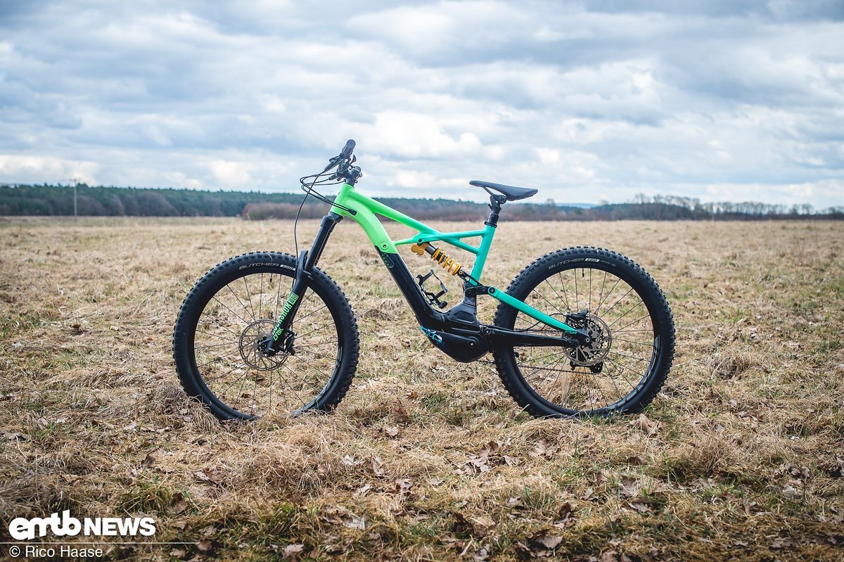

Schon im Stand vermittelt das hübsche Specialized Kenevo FSR Expert diese gewisse Klasse. Größere Sprünge und waghalsige Stunts sollten mit diesem eMTB ebenso machbar sein, wie eine gemütliche Trailtour oder eine Vollgas-Aktion im Bikepark. Die farbenfrohe Lackierung glänzt wie eine Speckschwarte und wir müssen uns direkt fragen, welches Outfit am besten dazu passt.
Neben den Farben fällt sofort die Wahl des Federungselements am Hinterbau auf, denn hier arbeitet ein Öhlins TTX22M mit Stahlfeder. Noch sind Stahlfederdämpfer die Exoten an Serien-E-Bikes, aber die Vorteile sind unverkennbar. Klar wiegt ein Coildämpfer etwas mehr, aber die verbesserte Traktion gepaart mit dem sensiblen Ansprechverhalten machen jedes Gramm an Mehrgewicht wieder wett. Auf dem Trail kann man den Unterschied deutlich spüren. An der Front arbeitet eine RockShox Lyrik RCT3, die uns aus unzähligen Testfahrten positiv im Gedächtnis ist.
Beim Motor setzen die Amerikaner auf den gleichen Motor wie im Levo und verbauen auch hier den Turbo 1.3 – der aus dem Hause Brose stammt. Auch hier steht das natürliche Fahrgefühl im Vordergrund.
Bei der restlichen Ausstattung wurde Wert auf Haltbarkeit gelegt. Deshalb sind die breiten Roval Traverse mit fetten 2,8″ Butcher-Reifen verbaut. Gebremst wird mit der knackigen SRAM Code R und gelenkt mit einem Cockpit von Specialized. Anzumerken ist noch die Dropperpost – Name: WU – am Kenevo, denn diese Stütze verstellt nicht nur die Sattelhöhe, nein, hier wird auch die Sattelneigung verstellt. Wie sich das auf dem Trail macht, erfahrt ihr im passenden Abschnitt.

Das Specialized Kenevo sorgt mit seinen frischen Farben für eine willkommene Abwechslung im mattschwarzen Einheitsbrei
# Das Specialized Kenevo sorgt mit seinen frischen Farben für eine willkommene Abwechslung im mattschwarzen Einheitsbrei

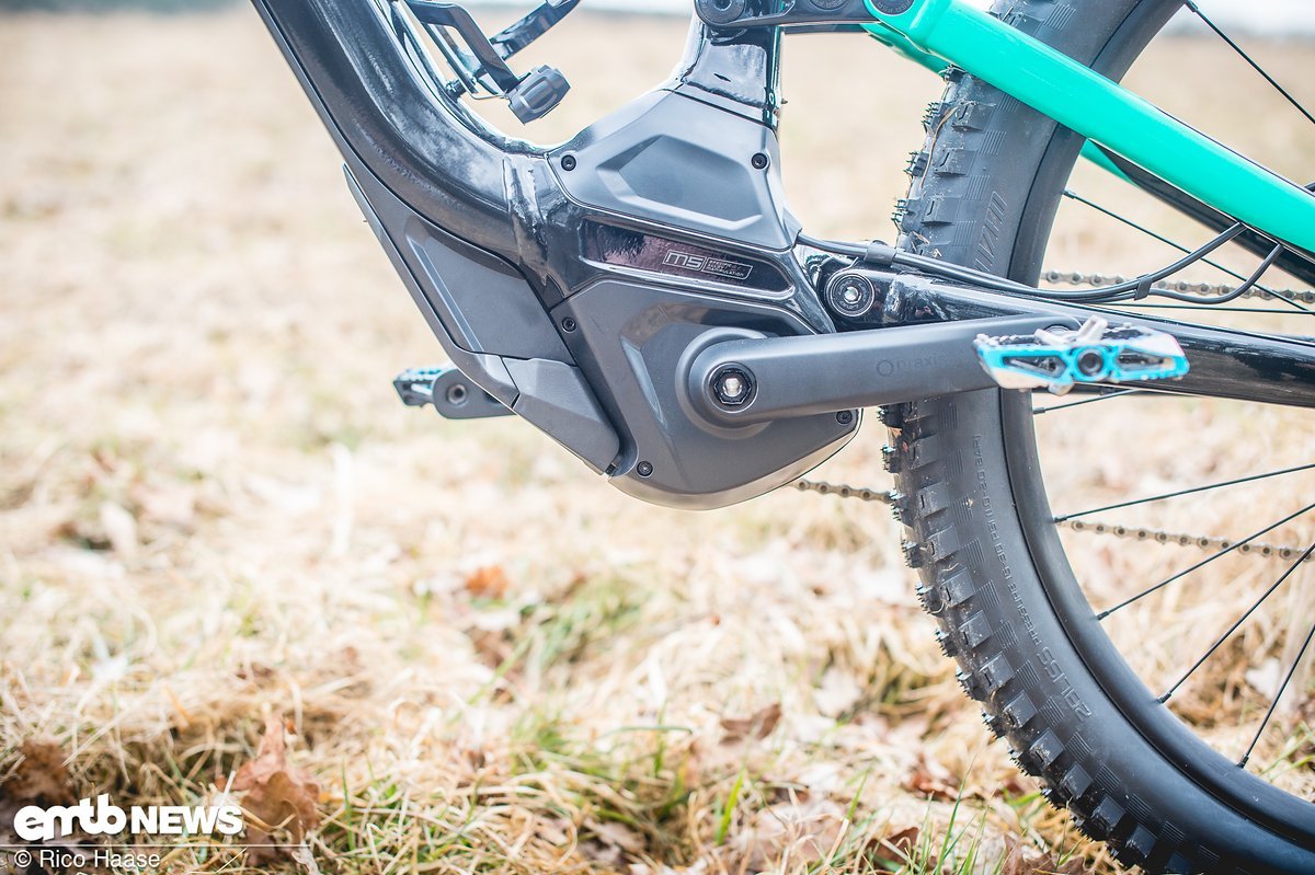

Motor & Akku
Der hochwertige Motor – ein Aggregat von Brose aus Deutschland
# Der hochwertige Motor – ein Aggregat von Brose aus Deutschland – arbeitet flüsterleise und entkoppelt oberhalb der 25 km/h komplett
Kein Display? Na und!
Das Herzstück im Specialized Kenevo ist die Einheit aus Motor und Akku. Der hochwertige Motor – ein Aggregat von Brose aus Deutschland – arbeitet flüsterleise und entkoppelt oberhalb der 25 km/h komplett. Hier ist kein Widerstand zu spüren, der bei der Fahrt stört oder unangenehm auffällt. Die aktuelle Generation dieses Motors liefert ordentlich Drehmoment, wenn das E-Bike beschleunigt werden muss. Dies wird beispielsweise beim Herausfahren aus Kurven – bei deren Einfahrt man vorher abgebremst hat – sehr deutlich. Hier schiebt der Motor ordentlich, ohne dabei wie ein E-Moped zu wirken. Ein natürliches Fahrgefühl ist elementarer Bestandteil dieses E-Bikes. Die Unterstützungsstufen können mit einer kleinen Remote-Einheit schnell und bequem vom Lenker aus gewechselt werden und mittels MissionControl-App hat der User diverse Optionen sein System auf die eigenen Vorlieben zu personalisieren.
Durch die schlanke Bauform, wirkt der Akku extrem integriert
# Durch die schlanke Bauform, wirkt der Akku extrem integriert
Im Unterrohr wurde der schlanke Akku mit einer Kapazität von 504 Wh perfekt integriert. Wäre der Motor kleiner, dann würde man auf den ersten Blick nicht erkennen, dass es sich hier um ein E-Bike handelt. Mit einem Schraubbolzen wird der Akku im Unterrohr fixiert und kann im Handumdrehen ausgebaut werden. Liebe Ingenieure – genau so geht perfektes Produktdesign! An dieser Stelle noch einmal an großes Lob an die Leute von Specialized, die diese Akkuintegration entwickelt und konzipiert haben.
