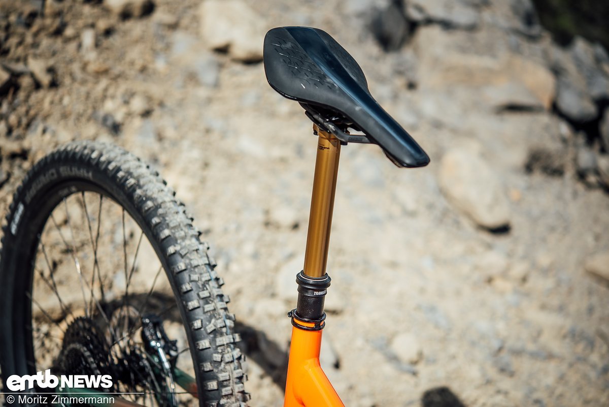

Bei Sattelstütze und Sattel hat sich Scott ebenfalls nicht lumpen lassen
Bei Sattelstütze und Sattel hat sich Scott ebenfalls nicht lumpen lassen - die hochwertige Fox Transfer mit 150 mm Hub sowie ein Syncros Tofino-Sattel mit Carbonstreben sind montiert.
# Bei Sattelstütze und Sattel hat sich Scott ebenfalls nicht lumpen lassen - die hochwertige Fox Transfer mit 150 mm Hub sowie ein Syncros Tofino-Sattel mit Carbonstreben sind montiert.
