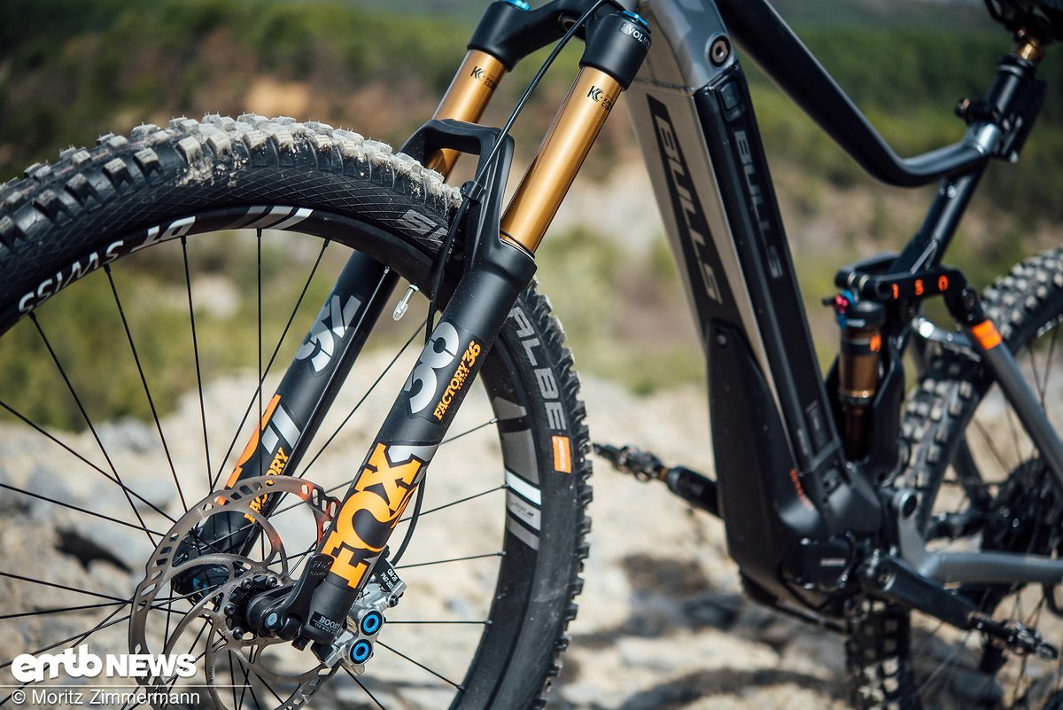

Die steife Fox 36-Federgabel ist mit der hochwertigen Kashima-Beschichtung versehen
Die steife Fox 36-Federgabel ist mit der hochwertigen Kashima-Beschichtung versehen - das Ansprechverhalten ist top und die Optik sehr stimmig

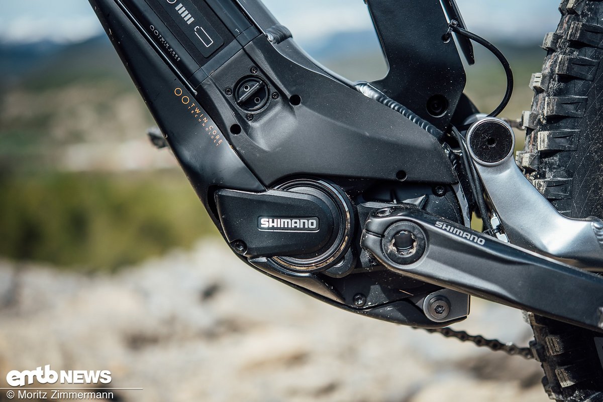

Herzstück dieses E-Mountainbikes bildet der kompakte Shimano Steps E8000-Motor
Herzstück dieses E-Mountainbikes bildet der kompakte Shimano Steps E8000-Motor - er unterstützt sehr homogen und vermittelt ein natürliches Fahrgefühl

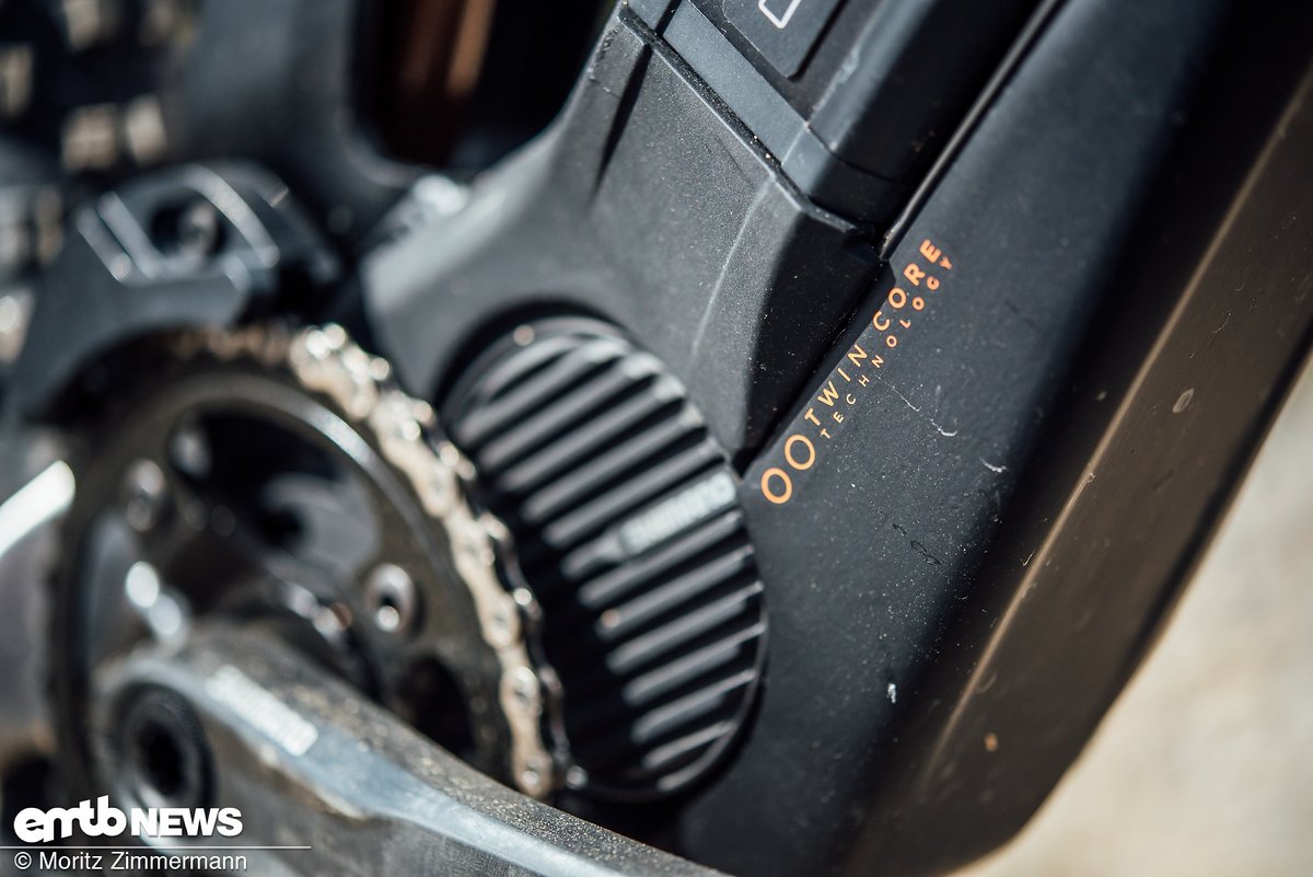

Die TwinCore-Technologie ermöglicht es, zwei Akkus im Unterrohr zu platzieren, deren Kapazität sich damit auf 750 Wh verdoppelt
# Die steife Fox 36-Federgabel ist mit der hochwertigen Kashima-Beschichtung versehen - das Ansprechverhalten ist top und die Optik sehr stimmig

Der Shimano Steps E8000-Motor wurde 2016 vorgestellt und ist mittlerweile an unzähligen E-Bikes zu finden. Das 2,8 Kilogramm leichte Aggregat gehört zu den leichteren Motoren auf dem Markt und ist in Kombination mit den ergonomischen Schalthebeln von Shimano ein sehr intuitiv zu bedienender Motor. Auf dem Siegeszug des Shimano-Motors half, neben der sauberen Unterstützungs-Performance, sicherlich auch das konstruktionsbedingte Merkmal des kleinen Einbauvolumens. Durch die kompakte Bauform lassen sich agile Geometrien und Kinematiken generieren. Kettenstreben müssen nicht unnötig verlängert werden, weil die Kurbeln beinahe mittig im Motor sitzen, sondern können ähnlich kurz wie bei einem unmotorisierten MTB ausfallen. Dazu kommt eine sehr gute Ergonomie an den Pedalen, denn beim Shimano Steps E8000-Motor ist der Q-Faktor mit 175 mm geringer als bei manchem Mitbewerber.
# Herzstück dieses E-Mountainbikes bildet der kompakte Shimano Steps E8000-Motor - er unterstützt sehr homogen und vermittelt ein natürliches Fahrgefühl
# Die TwinCore-Technologie ermöglicht es, zwei Akkus im Unterrohr zu platzieren, deren Kapazität sich damit auf 750 Wh verdoppelt
Das ist in unseren Augen eine fantastische Innovation und inspiriert hoffentlich auch andere Hersteller zu derart smarten Akku-Lösungen
# Das ist in unseren Augen eine fantastische Innovation und inspiriert hoffentlich auch andere Hersteller zu derart smarten Akku-Lösungen
Besonderheit beim Bulls E-Core Evo AM RS Di2 ist die TwinCore-Technologie, die es ermöglicht auf smarte Art und Weise, die Akkukapazität auf satte 750 Wh zu verdoppeln. Im Unterrohr gibt es rechts und links jeweils ein Fach. In der Erstauslieferung sind diese in ein Akku- und ein Transportfach für Ersatzschlauch oder ähnliches aufgeteilt. Der schmale Akkuriegel mit 375 Wh wird seitlich in das Unterrohr montiert. Bulls bietet die Option, einen zweiten Akku mit 375 Wh für 499 € zu erwerben und in das andere Fach im Unterrohr zu klicken – somit verdoppelt man einfach die Akkukapazität. Eine ziemlich gute Idee! Der Motor bedient sich dann einfach aus beiden Akkus, wodurch ein lästiges An-/Ausschalten oder Abziehen irgendwelcher Kabel, wie es beispielsweise bei Focus der Fall ist, komplett entfällt. Sehr smart, TwinCore gefällt uns richtig gut.
Mit den Unterstützungsstufen Eco, Trail und Boost deckt die Software alle erdenklichen Aufgabenfelder ab, die man an einen Motor stellt. Der Eco-Modus reduziert die Power, erhöht aber dafür die Reichweite. Mit dem progressiven Trail-Modus kommt Dynamik ins Spiel, denn dieser Modus liefert nicht stoisch 60 % der maximalen Power, sondern liefert die passende Power zur jeweiligen Anforderung. Die Software analysiert die Leistung des Fahrers und gibt genau so viel Unterstützung dazu, wie gerade benötigt wird. Das Pedalieren fühlt sich dadurch besonders natürlich an. Hier liegt die Kombination zwischen Unterstützungspower und Reichweite am höchsten. Boost ist klar – hier wird immer Vollgas gegeben. Der Shimano Steps E8000-Motor liefert in der Spitze 70 Nm Drehmoment und ist in Sachen Hitzeanfälligkeit komplett unauffällig.

Die Produktmanager von Bulls haben dem E-Core Evo ein erstklassiges Fox Factory-Fahrwerk verpasst, das 150 mm Federweg zur Verfügung stellt. Das Fahrwerk fühlt sich fluffig an und generiert in Kombination mit der Geometrie sehr viel Komfort. Leider lockt das Bulls E-Core Evo AM RS Di2 den Fahrer nicht zu Höchstgeschwindigkeiten oder mehr Performance – hierfür ist es einfach zu kurz und zu hoch. Gutmütig schippert man den Trail hinunter und fährt eher gemütlich durch die Downhill-Passagen. Wird es richtig steil, dann kommt die Magura MT Trail-Bremse etwas ins Straucheln, denn am Heck des 25 kg schweren Boliden ist nur eine 180 mm kleine Bremsscheibe montiert. Diese verfärbte sich nach kurzer Zeit und diversen Abfahrten schön ins Blau-Lila und signalisierte unübersehbar, dass sie komplett überfordert ist.
