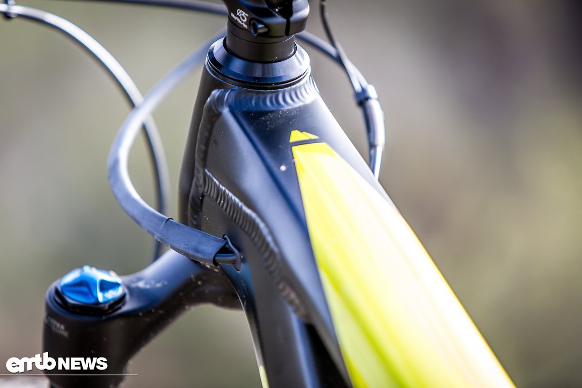

Die Leitungen verschwinden direkt hinter dem Steuerrohr im Unterrohr und sorgen trotz offen liegender Batterie für eine aufgeräumte Optik
# Die Leitungen verschwinden direkt hinter dem Steuerrohr im Unterrohr und sorgen trotz offen liegender Batterie für eine aufgeräumte Optik

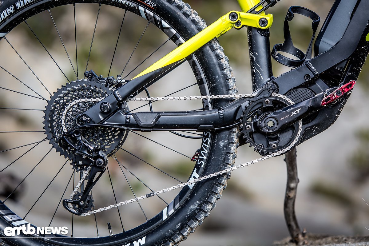

Der Kettenstrebenschutz besteht aus Kunststoff in zwei verschiedenen Härten und sorgt so dafür, dass die Kettenstreben gut geschützt sind. Ein weiterer Vorteil: Der Schutz macht das Canyon Spectral:ON außerdem extrem leise.

Ab Werk verfügt das Spectral:ON über einen Kettenstrebenschutz, der die Geräuschkulisse minimiert.
