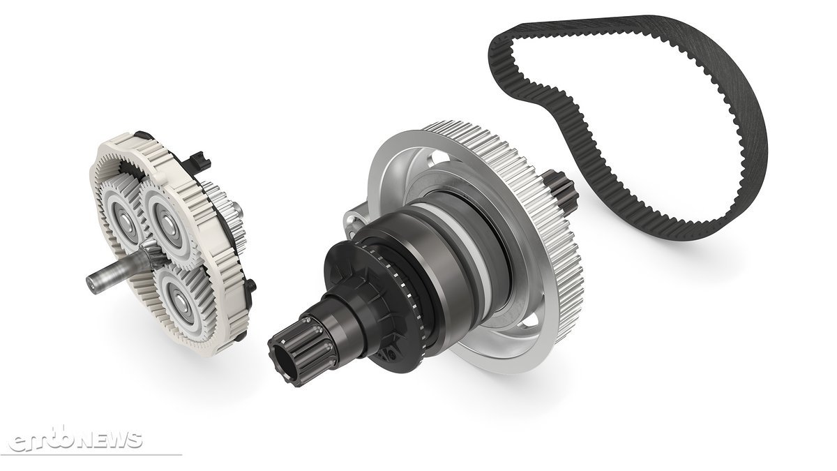

Dank dem speziell konstruierten Freilauf im Motor fährt sich der Brose Drive S so homogen
Dank dem speziell konstruierten Freilauf im Motor fährt sich der Brose Drive S so homogen - der Klemmkörperfreilauf der Firma GMN aus Nürnberg sitzt unter dem Magnesiumriemenrad und entkoppelt den Motor zu 100 %

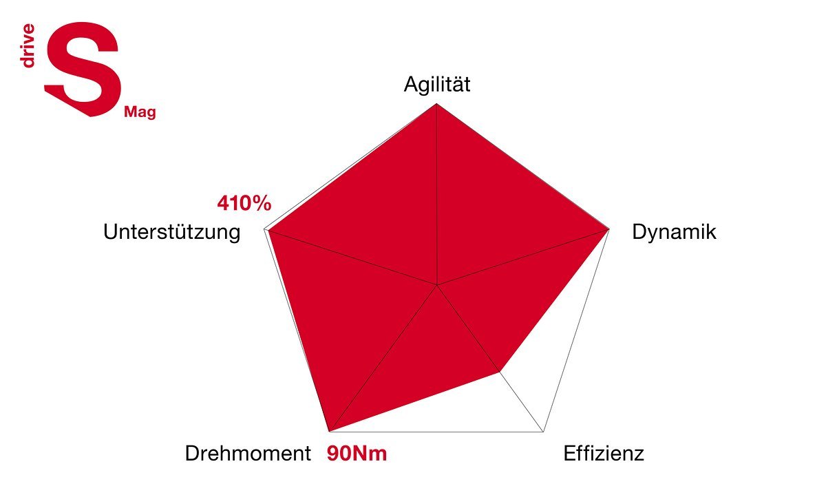

Leistungsdiagramm des Brose Drive S Mag
Leistungsdiagramm des Brose Drive S Mag - mit 410 % max. Unterstützung sorgt dieser Motor für 100 % bei der Agilität und der Dynamik

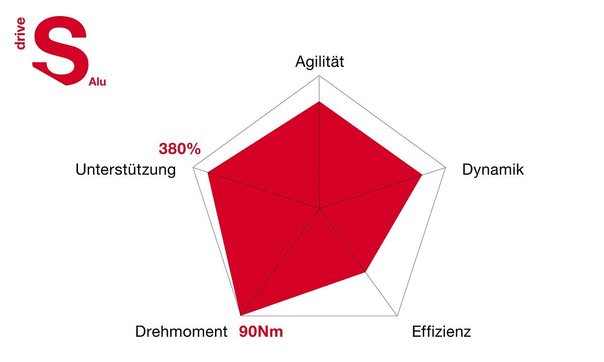

Leistungsdiagramm des Brose Drive S Alu
Leistungsdiagramm des Brose Drive S Alu - 380 % in der Spitze und ausgewogen bei Fahrdynamik und Agilität

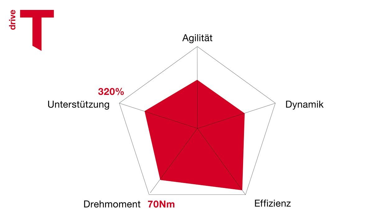

Leistungsdiagramm des Brose Drive T
Leistungsdiagramm des Brose Drive T - diese Motorvariante ist auf maximale Reichweite ausgelegt und liefert ein Drehmoment von 70 Nm

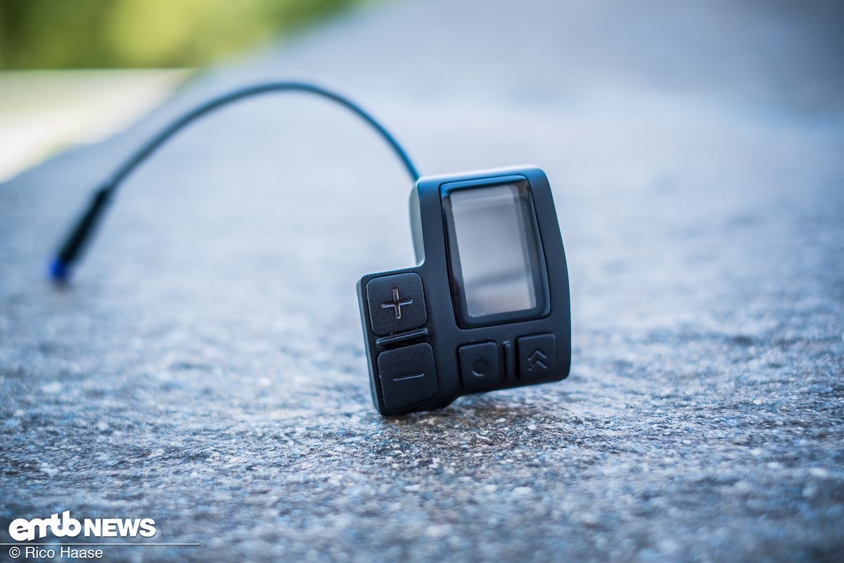

E-Mountainbikes sind mit dem zweiten Display von Brose bestens bedient
E-Mountainbikes sind mit dem zweiten Display von Brose bestens bedient - es ist klein, kompakt und ergonomisch gut gestaltet

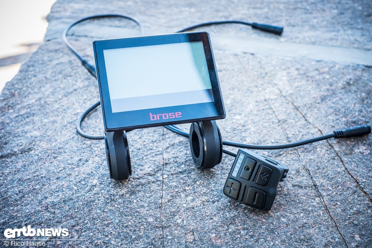

Das große Display von Brose wird mittig montiert
Das große Display von Brose wird mittig montiert - und eignet sich prima für City- und Trekking-E-Bikes
# Dank dem speziell konstruierten Freilauf im Motor fährt sich der Brose Drive S so homogen - der Klemmkörperfreilauf der Firma GMN aus Nürnberg sitzt unter dem Magnesiumriemenrad und entkoppelt den Motor zu 100 %
# Leistungsdiagramm des Brose Drive S Mag - mit 410 % max. Unterstützung sorgt dieser Motor für 100 % bei der Agilität und der Dynamik
Brose Drive S Alu
Sportliche eMTB-Nutzer mögen die homogene Kraftentfaltung des Brose Drive S Alu und schätzen seine Leistungscharakteristik. Der bekannte Motor – der über 25 km/h vollständig entkoppelt – bleibt weiterhin unverändert im Programm. Hier wird es für die Saison 2019 keine Veränderungen geben.
# Leistungsdiagramm des Brose Drive S Alu - 380 % in der Spitze und ausgewogen bei Fahrdynamik und Agilität
Brose Drive T
Brose wird den Drive T neu im Markt platzieren und ihn mit einer Veränderung der Leistungscharakteristik mehr im Bereich Trekking- und City-E-Bikes platzieren. In diesem Segment geht es weniger um schiere Power, sondern viel mehr um Reichweite und sanfte Unterstützung. Deshalb korrigiert Brose das Drehmoment des Drive T auf 70 Nm und die maximale Unterstützung auf 320 %. Dadurch fühlt sich die Unterstützung noch harmonisch-natürlicher an und, als besonderer Clou, die maximale Reichweite wird deutlich erhöht. Jetzt werden voll unterstützte Touren von mehr als 50 Kilometern möglich.
# Leistungsdiagramm des Brose Drive T - diese Motorvariante ist auf maximale Reichweite ausgelegt und liefert ein Drehmoment von 70 Nm
Flex Power Mode
Der neue Unterstützungsmodus Flex Power Mode, der nur für den Brose Drive S Mag verfügbar ist, steigert die Leistung bei hohen Kadenzen um bis zu 30 %. Hier kombiniert Brose zwei neue Softwarefeatures: Die Drehzahl-/Drehmoment gesteuerte Unterstützung „Cadence Power Control“ (CPC), die es Fahrern ermöglicht, bei hoher Trittfrequenz (Kadenz) bis zu 30 Prozent mehr Unterstützung abzurufen. Zum anderen erzielt der Brose Drive S Mag in diesem Modus durch die pedalabhängige Unterstützung „Progressive Pedal Response“ (PPR) ein noch schnelleres und sensibleres Ansprechverhalten. Die unmittelbare Leistungsabgabe des neuen Brose Drive S Mag garantiert ein agileres Anfahren am Berg und ein noch spritzigeres Fahrerlebnis auf dem Trail.
Den Flex Power Moder wird es nur beim Brose Drive S Mag geben, da die Elektronik des Brose Drive S Alu die Leistungssteigerung auf Dauer nicht verkraften würde.

Schon seit einiger Zeit pfeifen es die Spatzen von den Dächern, der Premiumhersteller Brose entwickelt auch ein eigenes Display. Damit geht Brose einen wichtigen Schritt in Richtung System-Vollanbieter. Das Display ist oftmals die wichtigste Schnittstelle zwischen Mensch und Motor und deshalb ist es notwendig, dass der Motorenhersteller auch ein eigenes Display im Angebot hat.
# E-Mountainbikes sind mit dem zweiten Display von Brose bestens bedient - es ist klein, kompakt und ergonomisch gut gestaltet
# Das große Display von Brose wird mittig montiert - und eignet sich prima für City- und Trekking-E-Bikes
Es wird zwei Displays geben. Eins wird mit großem Monitor ausgestattet sein und eignet sich hervorragenden Einsatz an City- und Trekking-E-Bikes. Das zweite wird klein und kompakt direkt am Griff montiert und richtet sich an die Nutzer von E-Mountainbikes.
