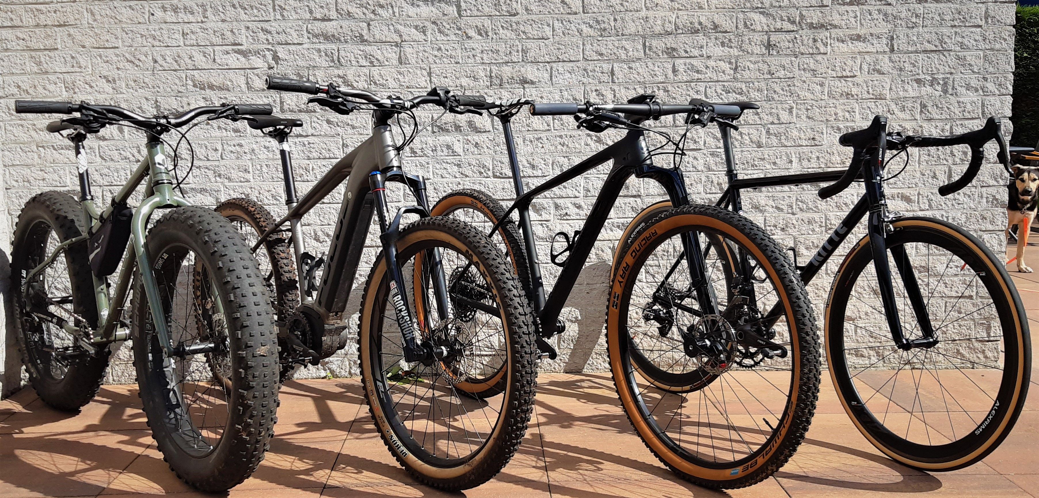

Eigentlich nicht, so wie 178 nicht gleich 178, ...ist auch M nicht gleich M.
Hier zB. drei meiner Räder mit unterschiedlichen Geo/Maßen aber alle als M gehandelt.
Beim Fatty und Mofa fahre ich Sattelstützen mit Setback, ...beim XC ohne.
Ich fahre aber auch ein MTB in S, weil es einen ganz anderen Einsatzbereich hat.
Sich auf die Angaben S, M oder L zu verlassen kommt dem peilen über den Daumen gleich. Man muss sich die Daten schon genau ansehen und wenn man unsicher ist ...auf jeden Fall ausgiebig Probefahren.
Ich zB. bevorzuge immer den kleinstmöglichen Rahmen und nutze fürs Setting die vorh. Stellschrauben.
Beim CC, XC und RR, also Räder die ich mit Klickpedale fahre, kommt es aber viel genauer auf die korrekte Sitzposition an als bei den MTBs, auf denen ich ständig die Sitzposition verändere und sehr oft stehe.
Aber wie du schreibst, "wenn’s Spaß macht" ist anderes Vorgehen auch in Ordnung.
