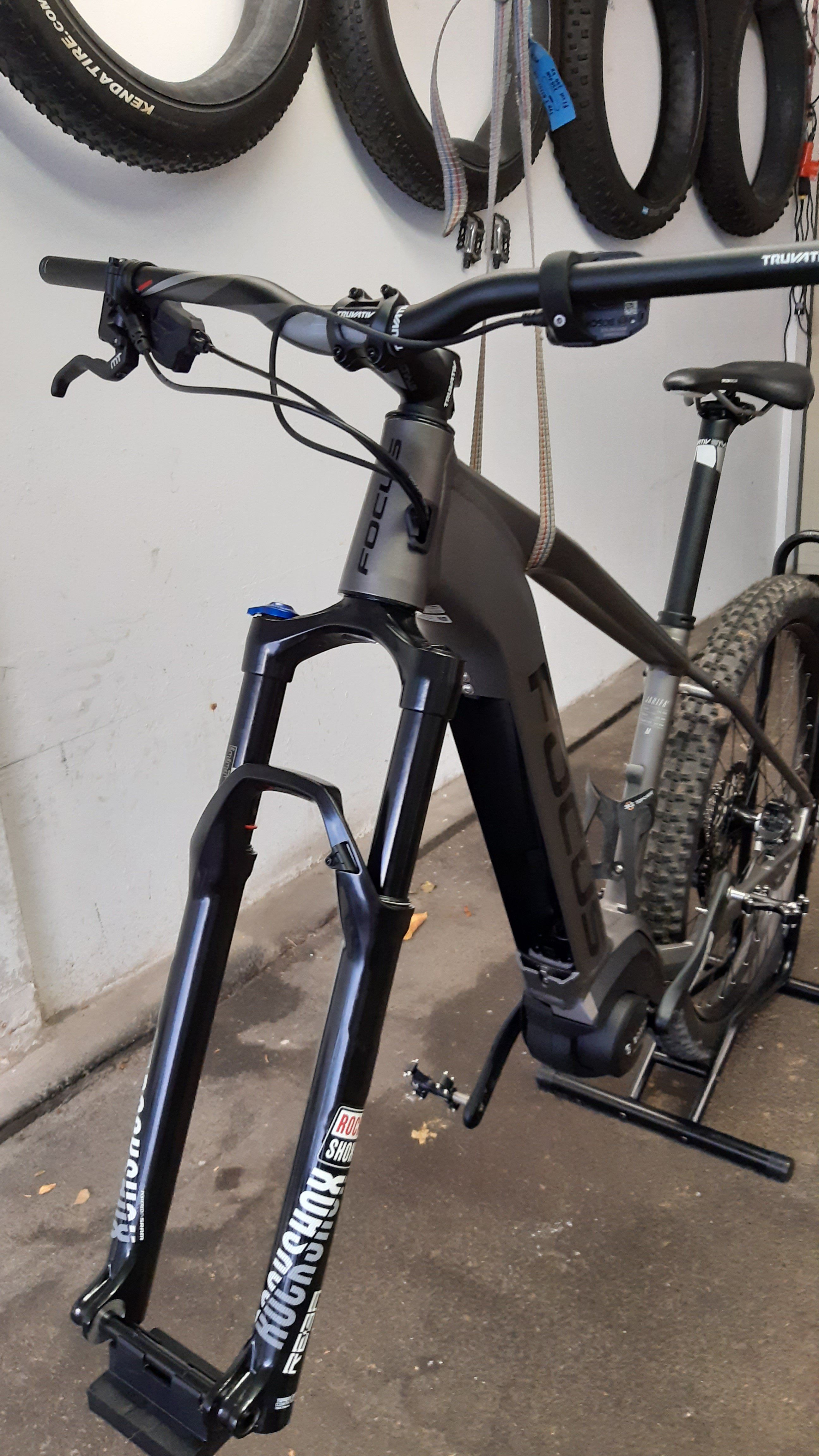

Haken in der Decke und ein Spanngurt.

Wenn du die Möglichkeit hast, Haken in die Decke, kleinen Flaschenzug dran und fertig, zum fixieren den Bikeständer ran.
