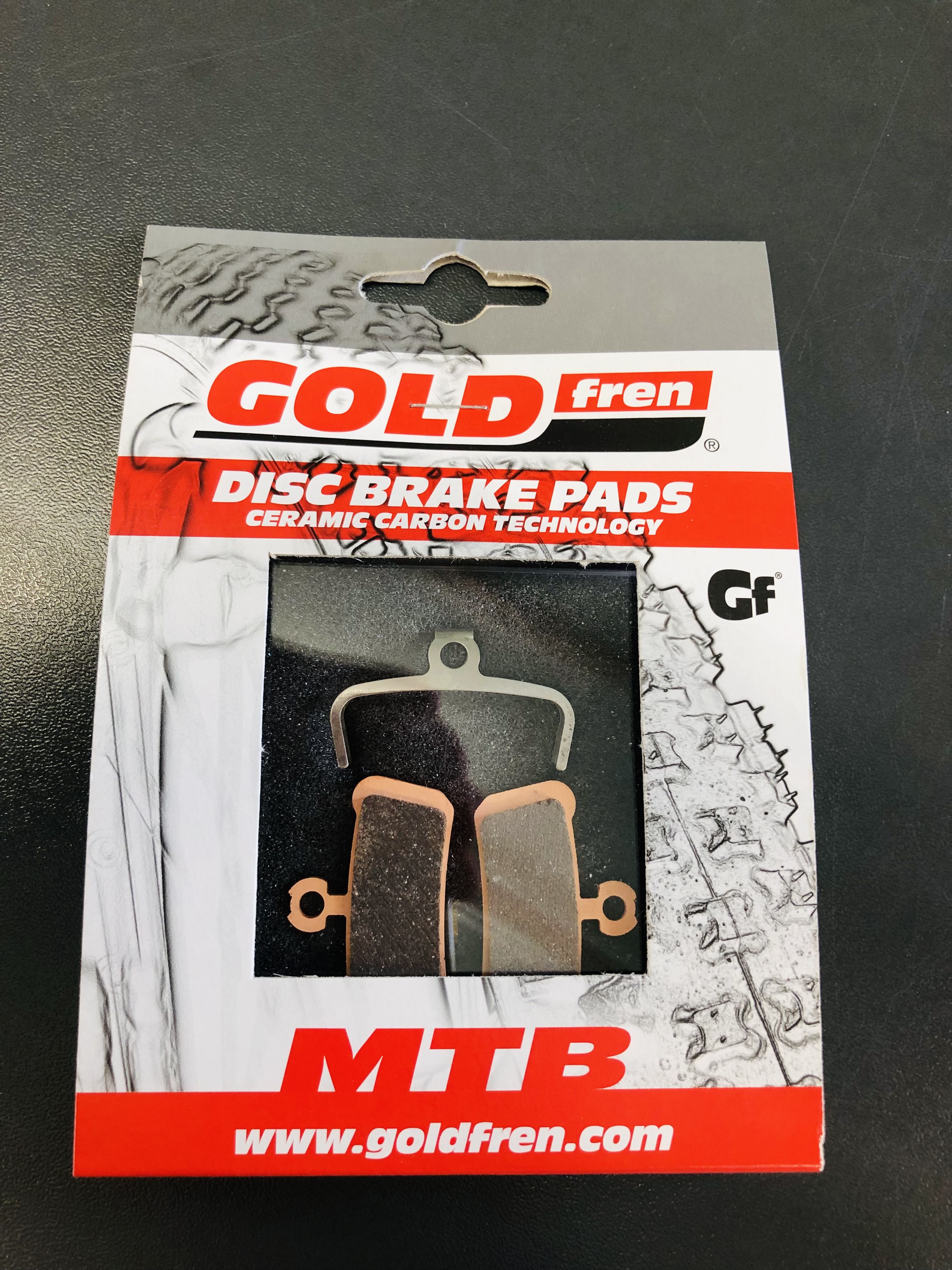

Bremsen tut meine gut aber die Geräusche mit den originalen Sinterbelägen grausam. Mit diesen Belägen viel besser.
Sobald meine Trickstuff da ist, fliegt die G2 hochkant raus.
