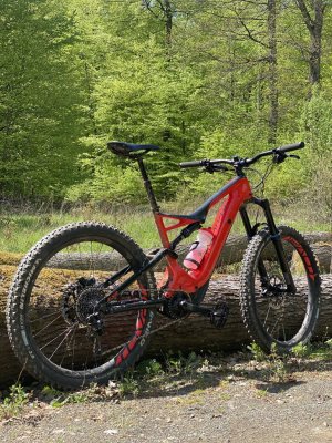

Anbei noch ein Bild von meinem 2018er Levo. Über Tipps bin ich sehr dankbar.

Wenn ich das Foto von Deinem Rad anschaue, scheinst Du mit Deiner Schrittlänge wohl am oberen Ende des L Rahmens zu sein.
Da hilft, wie von Dir selbst vorgeschlagen, nur das Cockpit höher zu machen.

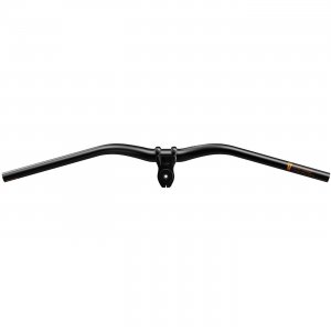

Habe dann beim stöbern den SQ Lab Lenker gefunden mit bis zu 45mm Rise und 12 oder 16 Grad Backsweep. Nun verstehe ich aber auf deren Homepage nicht warum man mit 16 grad flacher Sitzen soll als mit 12 grad. Macht nach meinem Denken irgendwie keinen Sinn.
Nun würde ich nach meinem Empfinden wohl zu diesem Lenker tendieren:

Aufpassen! Bei 16 Grad backsweep kommt der Griff auch weiter nach hinten, das muss gf. durch einen längeren Vorbau ausgeglichen werden.
Ich finde einen 200 Euro Carbonlenker zum Ausprobieren recht teuer, ich glaube auch nicht dass 16 Grad die Lösung ist. Dann lieber erstmal bei einem Händler vermessen lassen (macht zB bockshop.com).

Ansonsten würde ich dir diesen Lenker mit 50mm Rise und 12Grad zum Testen empfehlen.
Die Qualität von Ergotec ist neben dem Preis wirklich gut. Ist halt nicht super leicht.
