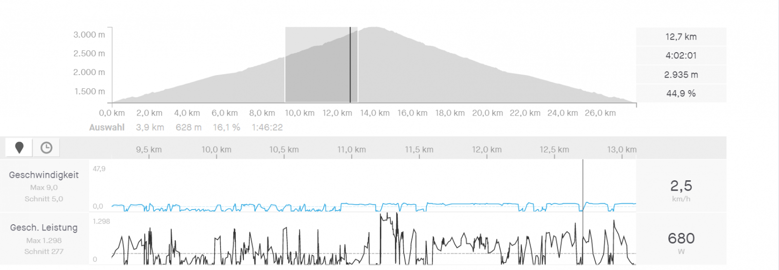

Nicht nur die Kassette hat eine weite Bandbreite sondern auch die Möglichkeiten, was und wie oft man fahren kann.
