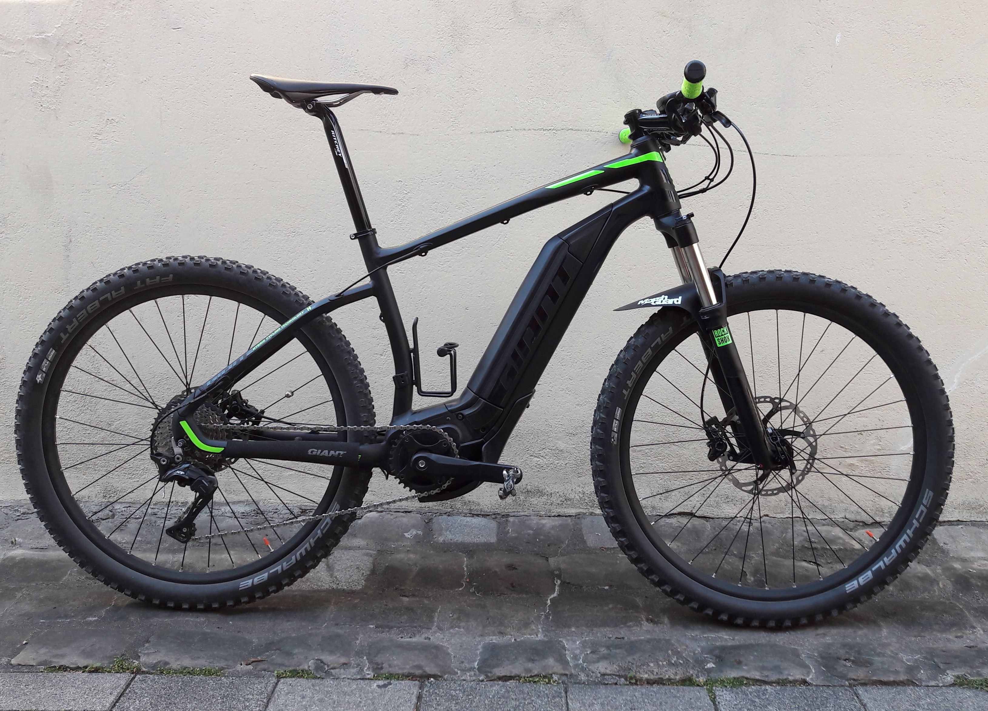

Sehr schöner Ansatz. Bin auch gerade in der Entscheidungsfindung. Nach einigen Jahren Fatbike habe ich mir das Giant Dirt E+ 0,5 gegönnt und überlege hier vorne auf ein 29er umzubauen. Ist natürlich teurer, da auch die Gabel getauscht werden müsste. Mal sehen....
Zu Deinem Levo. Ganz persönlich finde ich , jenseits des Nutzens ( Du hast ja hinten die Federung), die Optik nicht ganz glücklich. Wie gesagt rein optisch. Außerdem ist der Abrollumfang durch den 3.0er Reifen doch gar nicht so weit vom 29er entfernt, daß der gewünschte Effekt zum Tragen kommt

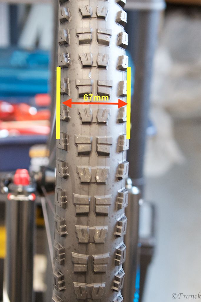

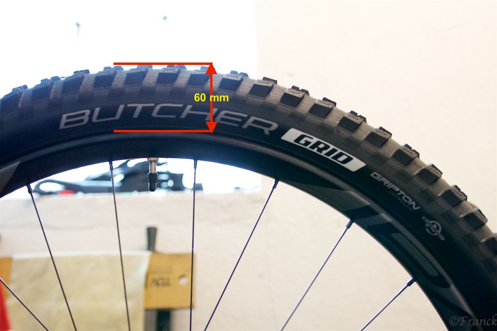

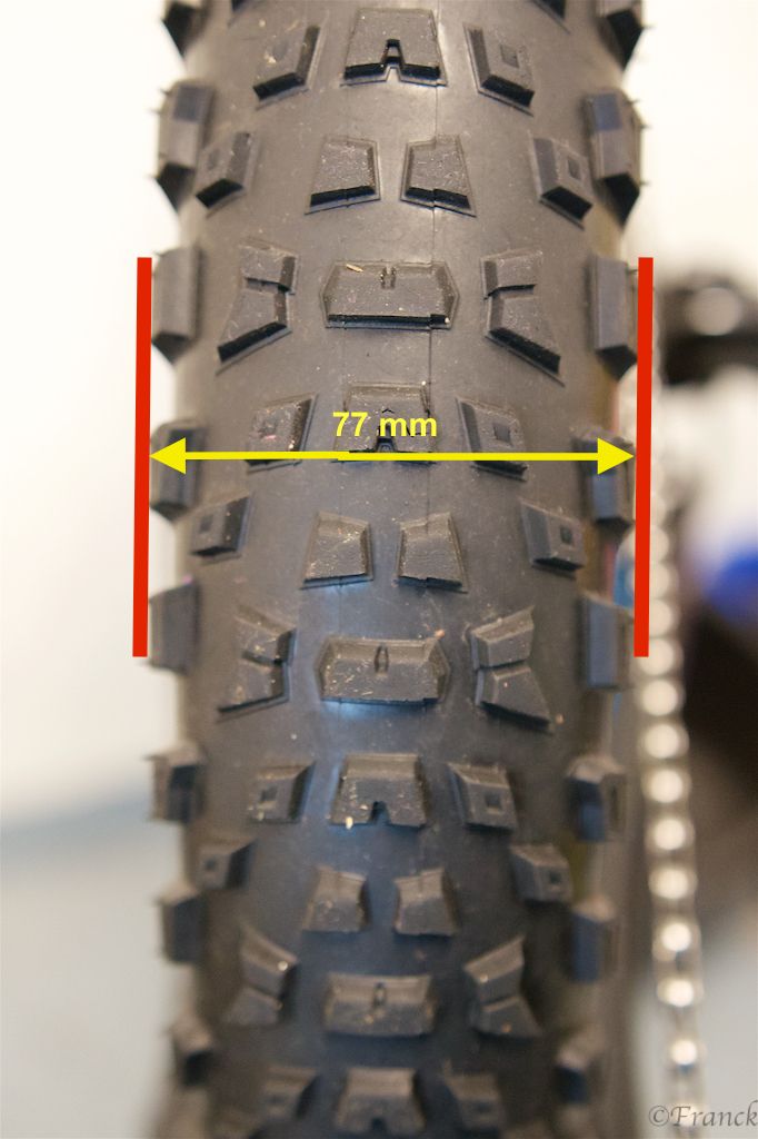

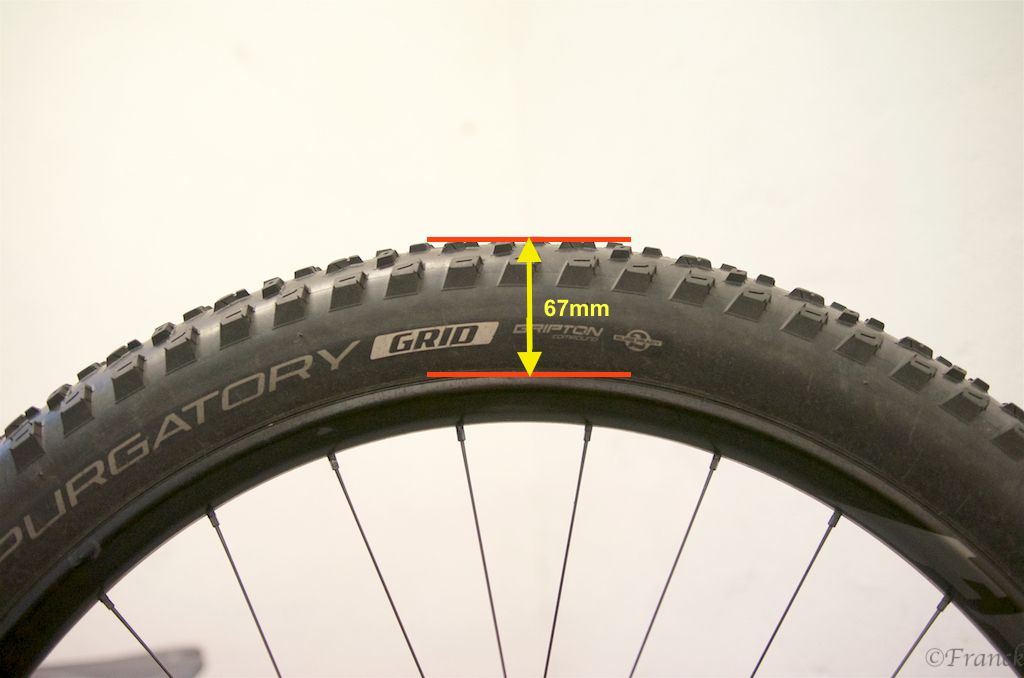

Wenn ich hier was schreibe, bezieht es sich auf das Levo, dass fahre ich mit den 3.0“ Purgatory Grid.
Der Versuch mit dem 2.8 er Butcher vorne war für mich unbefriedigend, Lenkverhalten, Fahrgefühl passte mir nicht.

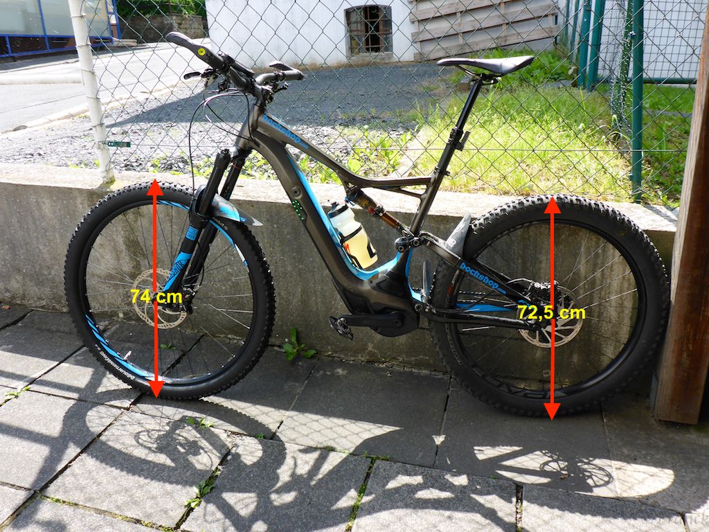

Habe das jetzt noch mal mit dem 29 er nachgemessen, bitte nicht auf den Millimeter festlegen
Die Gabel hat neben der AWK einen 150 mm Airschaft verbaut, es sind 165 er Kurbeln verbaut. Das bringt eine spürbar verbesserte Bodenfreiheit, natürlich kommt der Fahrer auch weiter vom Boden weg, was dann wieder nachteilig ist. Die Abstimmung ist eben individuell für meine Ansprüche, bei allem Gemecker über die unzähligen Optionen von Bereifung, Federung ermöglich das ein sehr spezielles Feintuning, mit Teilen, die eben normal käuflich zu erwerben sind, mir gefällt es.
Dein Bild zeigt recht schön, was mir bei Deinem Beispiel, gerade in Hinblick auf Deine Trail Vergangenheit, nicht einleuchtet. Gerade mal 1,5 Zentimeter im Durchmesser sind ja nicht so viel. Soll heißen, daß der Größengewinn des 29er Vorderrades gar nicht so zum Tragen kommt. Eigentlich ist er nur schmäler.... Wie gesagt, keine Kritik. Ich liebäugle ja auch mit einem 29er Vorderrad, aber in Relation zu 27,5 normal. Erhoffe mir da einen spürbareren Unterschied.
Gruß Mark
Naja, die Differenz der Umfänge ändert sich ja noch durch unterschiedliche Luftdrücke (siehe mein verlinkter Artikel). Der Plus Reifen hinten wird noch mehr "einsacken", als der 2,4er am VR. Somit wird der Unterschied noch größer und somit spürbarer.
Könnte also sein, dass er dann auf dem Niveau zu einem 27,5er ist. Je nachdem, mit wieviel PSI er hinten fährt.

Es geht bei der Aktion NICHT um den Raddurchmesser, sondern um die Reifenbreite!!!!!
Ich möchte vorne keinen geringeren Raddurchmesser als der 3.0“ hat. Das der nun etwas größer ist, müsste nicht sein, aber für mich noch tolerabel.
Mache ich auf die 38 mm (innen) Felge einen schmalen Reifen drauf, wird der in den Flanken quasi senkrecht, die Lauffläche eckig, das Seitenprofil berührt schon bei Geradeausfahrt den Boden.
Es geht um die Spurführung, die beim 29 er oder 7,5 er auf Grund der Konzeption, höherer Luftdruck, stärkerer Bodendruck präziser ist, als bei 3.0“.
Ausserdem sind die Lenkkräfte anders, da der Auflagepunkt in Schräglage beim schmäleren Reifen nicht so stark seitlich auswandert.
Am Hinterrad ist das für mich ok, da überwiegen die Vorteile der besseren Traktion, die Nachteile.
