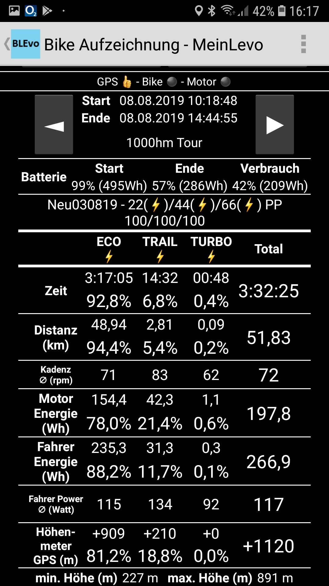

Ist ja eigentlich "off topic". Screenshot der heutigen Tour:
8500
